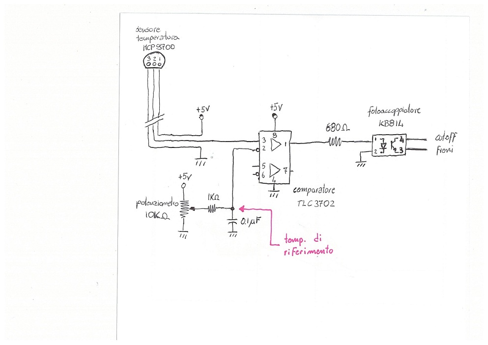

Tieni ti ho fatto uno schema,
Ho usato questi tre componenti, tutti reperibili sul sito RS a poche decine di centesimi di euro. Peccato che bisogna prenderne minimo una ventina.
Sensore di temperatura MCP9700:
13,97 KB
Comparatore TLC3702:
12,18 KB
Fotoaccoppiatore KB814:
12,18 KB
Collegati in questa maniera, l'MPC9700 devi inserirlo nel motore vicino alle fasi con un cavo a 3fili sufficientemente lungo da portare all'esterno e collegarlo al circuito.
Circuito:
98,6 KB
Scusa se è fatto a mano.
Per la regolazione metti il tester sul punto indicato dalla freccia rossa e giri il potenziometro fino ad ottenere il voltaggio desiderato.
Che sarebbe:
500mV+10mV/°C
Ovvero se vuoi che intervenga a 80°C
regoli 500mV+10mV/°C*80C°=1.3V
Che dite, evidenti errori?
