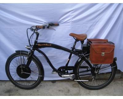

Ciao a tutti..
Volevo aumentare gli ampere della mia bici. Volevo qualche info su come prendere una buona batteria ad esempio da 16a e i relativi costi..
Inoltre volevo che la batteria fosse simile alla mia. Di tipo rettangolare piatto.. incastrata sotto il portapacchi. E volevo sapere se cambiare gli ampere mi comportava un cambio di altre componenti sulla bike. Io vorrei solo fare più km con la mia batteria. Ora ne faccio una trentina.
La mia bici monta una batteria di 48v 10a, motore nine content, 350W
Grazie a tutti!!

Non mi pare di avere mai visto in commercio batterie da 48V-16Ah in contenitore piatto, però alcuni venditori presenti su eBay le assemblano nella forma preferita dal cliente. Se cerchi LiFePo4 troverai decine di venditori e potrai farti un'idea precisa. Se invece è una batteria agli ioni di Litio cerca su www.bmsbattery.com.
Potresti anche acquistare una batteria come la tua e collegarle in parallelo, raddoppiando l'autonomia e spendendo meno... se conosci il venditore la cosa sarà semplice.
Una cosa che mi lascia perplesso è la poca autonomia che hai, è vero che la tua bici non è leggera nè scorrevole, ma a meno che tu non pedali mai e che tu tenga medie elevate, fare 30Km con una batteria da 48V-10Ah con un motore da 350W è veramente poco. Personalmente con un motore simile al tuo (Nine 154) e una batteria da 48V-20Ah ho un'autonomia di almeno 120-130Km pedalando il giusto!
Controlla che il caricabatteria fornisca la giusta tensione, che per la tua batteria dovrebbe essere di 58-59V sia che si tratti di una LiFePo4 che di una Li-Ion.

Sto considerando le due cose.. Il fatto è che come vedete nella foto della mia bici.. dove ci sono le due borse, c'è un portapacchi e li dentro c'è la mia LiFePo messa precisa precisa.. metterne un altra.. si può fare ma sarebbero 10 kg in più da portare.. poi dovrei metterla sopra e assicurarla in qualche modo.. Vorrei fare un lavoro fatto bene..
Mentre se prendo la bms da 20a che mi ha linkato inizialmente barba con i suoi 5 kg di peso potrei farmi i miei onesti 55km.. Ho visto che la bms è più larga di un centimetro della mia.. Quindi con qualche modifica veloce dovrei farcela stare.. Che mi dite?

vista la morfologia della tua bipa
per non guastarne la linea con pacchi nel triangolo
http://www.bmsbattery.com/58-abs-case
dentro ci puoi mettere una lifepo4 da collegare in parallelo alla tua
10A se vuoi raddoppiare la tua percorrenza attuale
15-20A se vuoi strafare
diventando una batteria estraibile, per percorsi brevi la puoi lasciare a casa.
la mia naturalmente è solo un idea, di case in rete ne puoi trovare altri

Grazie Gaby! Avevo visto quell'accessorio.. ma credo che non vada bene.. Infatti non c'è spazio per attaccarlo alla sella.. Credo che mi oriento sulla BMS e taglio la testa al toro!

Mi hanno confermato che non possono farmi la misura che desidero io riguardo la batteria della bms... uff..
Per me la cosa migliore sarebbe a questo punto prendere una batteria con il proprio portapacchi... da 48v e 20a
e le uniche che fanno questi lavori sono le lifepo. ma non ho trovato niente su internet.. voi sapete aiutarmi? volevo il pacchetto completo batteria + caricabatteria + portapacchi ad hoc!
purtroppo infatti.. il portapacchi che ho io su questa.. è troppo piccolo per una lifepo da 20a!

Non mi pare di avere mai visto batterie da 48V-20Ah in contenitore di alluminio e incorporate in un portapacchi, sono troppo grosse e pesanti, almeno 9Kg!
GABYZIO
2740 Messaggi
Inserito il - 03/08/2011 : 01:04:30  Mostra Profilo Invia a GABYZIO un Messaggio Privato  Rispondi Quotando
gurda questa
http://www.ebike-bmsbattery.com/dispro.php?id=36
la metti sul porta bagagli, la colleghi in parallelo e fai i tuoi 120Km, come Barba.
Liuk 84
62 Messaggi
Inserito il - 03/08/2011 : 14:37:33  Mostra Profilo  Clicca per vedere l'indirizzo MSN di Liuk 84 Invia a Liuk 84 un Messaggio Privato  Rispondi Quotando
Ciao ragazzi.. chi mi ha venduto la bici.. mi ha trovato la batteria life da 48v 20a in contenitore di alluminio con caricabatterie e portapacchi. vuole con la spedizione 600 euro.. cosa ne dite?? al max io dopo potrei vendere la mia.. dite che riesco a tirare su 300 euri dalla mia?? vendendo: portapacchi, caricabatteria e batteria? (è nuova avrà 3 mesi..) fatemi sapereeee.. sono in un momento cruciale della mia esistenza.. :
Luca
Liuk 84
62 Messaggi
Inserito il - 03/08/2011 : 14:39:52  Mostra Profilo  Clicca per vedere l'indirizzo MSN di Liuk 84 Invia a Liuk 84 un Messaggio Privato  Rispondi Quotando
Mi ha anche detto che non è così facile collegare le batterie in parallelo.. perchè spesso i cinesi dichiarano che sono uguali... e poi le celle sono diverse... che ne dite???
Luca
36481 Messaggi
Inserito il - 03/08/2011 : 14:50:44  Mostra Profilo Invia a Barba 49 un Messaggio Privato  Rispondi Quotando
Infatti le batterie si possono tranquillamente collegare in parallelo solo se identiche, cosa che ti avevo detto all'inizio... ti avevo consigliato di acquistare una batteria da 48V-10Ah dal tuo fornitore di bici e collegarla in parallelo alla tua.
Se sono un pò diverse occorre inserire in serie ad ognuna un apposito diodo Shottky.
Prova a sondare il terreno per vedere quanto puoi ricavare dalla vendita della tua batteria e poi decidi: Se non riesci a venderla al prezzo che vuoi, fatti mandare una batteria da 10Ah dal tuo fornitore e collegala in parallelo all'altra.
GABYZIO
2740 Messaggi
Inserito il - 04/08/2011 : 00:57:02  Mostra Profilo Invia a GABYZIO un Messaggio Privato  Rispondi Quotando
la batteria da 20A, per l'estetica e la praticità mi sembra la cosa più razionale,
la tua mettila nel mercatino del forum, viste tutte le difficoltà a farsi spedire le batterie dalla Cina magari la vendi subito.
credo che Barba ti volesse dire che è più probale che prendendola dal tuo fornitore la batteria sia simile (più uguale) alla tua.
te la potresti tenere come batteria di soccorso o (sempre che ci siano i presupposti per metterla in parallelo) di percorso extra.
A proposito che fine ha fatto il tuo progetto "50Km a 55Kmh"?
