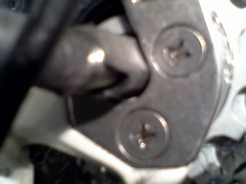

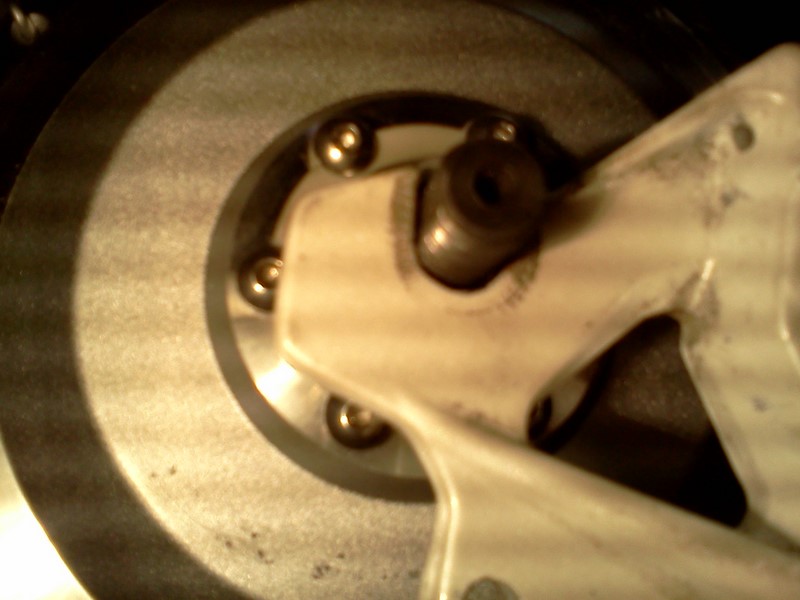

vi chiedo di guardare il piccolo spazio che c'è tra l'asse del motore e la gola della forcella

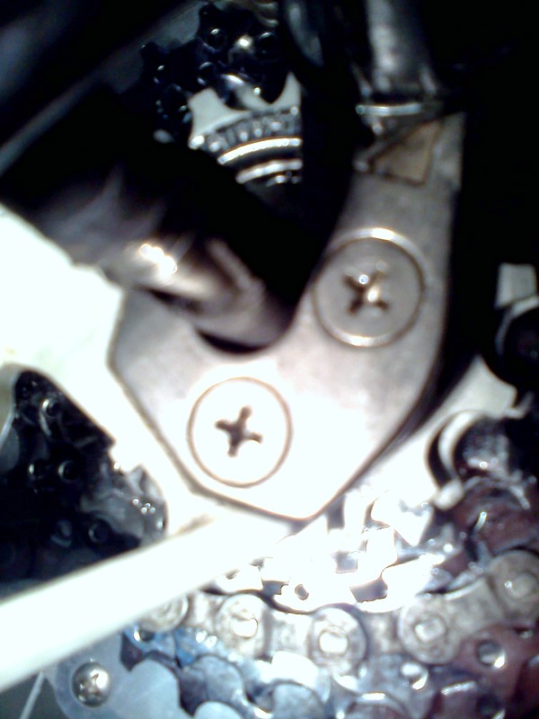

92,88 KB
anche in questa
e in questa

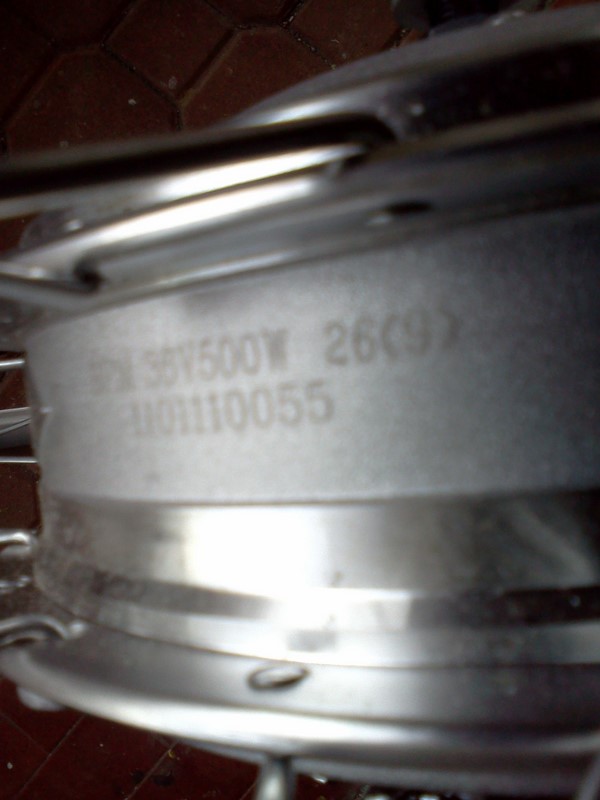

il motore è questo
89,15 KB
Alimentato a 32 volt

Uhm, se vuoi eliminare quello spazietto credo ti tocchera' limare la sede che non ha la perfetta forma dell'albero motore !
L'oscillazione non riesco a vederla, se si tratta dei pignoni e' abbastanza normale, il filetto non e' mai perfettamente in piano rispetto al coperchio del motore
Inserito il - 06/11/2011 : 08:45:15  Mostra Profilo Invia a Barba 49 un Messaggio Privato  Rispondi Quotando
La gola dei forcellini è predisposta per un asse rotondo da 10mm di diametro, mentre il BPM ha l'asse da 12mm lavorato sui lati fino a 10mm. L'arco di circonferenza che rimane non è affarro uguale a quello di un asse da 10mm, quindi si deve SEMPRE adattare la gola all'asse del motore, e chi non lo ha fatto è perchè non ha notato il problema.
Prendi una lima mezza tonda di misura adeguata e ritocca le gole, altrimenti hai troppo poco materiale sui lati e le rondelle antitorque non lavorano.
L'oscillazione dei pignoni e purtroppo una cosa fisiologica su questi motori, non hanno la filettatura perfetta, ma non è grave...
PS) Se il tuo telaio è in alluminio, puoi usare lo stesso asse del motore a mò di lima, togli le rondelle anti torque, rimetti il motore in sede con la bici capovolta e fai oscillare un forcellino per volta finchè l'asse non arriva alla fine della gola.

è che ha l'alloggiamento molto corto.. nel mio caso ho creato una rondella con il dente adattato a riempire quel pertugio.. odio fare modifiche permanenti ai frame
Inserito il - 06/11/2011 : 14:01:34  Mostra Profilo Invia a Barba 49 un Messaggio Privato  Rispondi Quotando
@Imayoda: Non sono modifiche che possono fare danni, l'asse originale va in sede esattamente come prima, quindi non viene compromesso nulla! Chiudere la fessura con una rondella equivale a chiudere gli occhi sul problema e ad avere un asse motore che non è inserito come si deve....
Inserito il - 06/11/2011 : 14:24:46  Mostra Profilo Invia a MilleMiglia un Messaggio Privato  Rispondi Quotando
Misimo la "gola" dell'albero motore da cui escono i cavi tienila rivolta verso il basso, verso l'asfalto, con la bici "in piedi" sulle ruote..
Aiutati con una chiave da 10 aperta per trovare la corretta posizione dell'asse, dai una limatina dove serve, metti le rondelle anticoppia.. e pedala!!

limatina data: ora è quasi perfettamente aderente forse domani riesco a fare ancora un piccolo aggiustamento.
@ millemiglia: nel manuale Marco dice di mettere il dente antitorsione a 180° rispetto all'uscita del cavo. Mi devo attenere al manuale o seguire la tua indicazione? quali sono le conseguenze delle due scelte?

Inserito il - 06/11/2011 : 22:56:34  Mostra Profilo Invia a Barba 49 un Messaggio Privato  Rispondi Quotando
Il problema è che il BPM ha i cavi che escono a destra della bici, cosa che quando la bicicletta è appoggiata al cavalletto tende a far entrare eventuale acqua piovana dentro al motore attraverso il foro dell'asse. Se invece posizioni la tacca dell'asse verso il basso il problema non si pone, le gocce cadono a terra e non entrano. Naturalmente puoi anche montare l'asse nella posizione che ha adesso (il cavo è più protetto in caso di caduta della bici) aggiungendo un pò di silicone all'entrata del cavo.

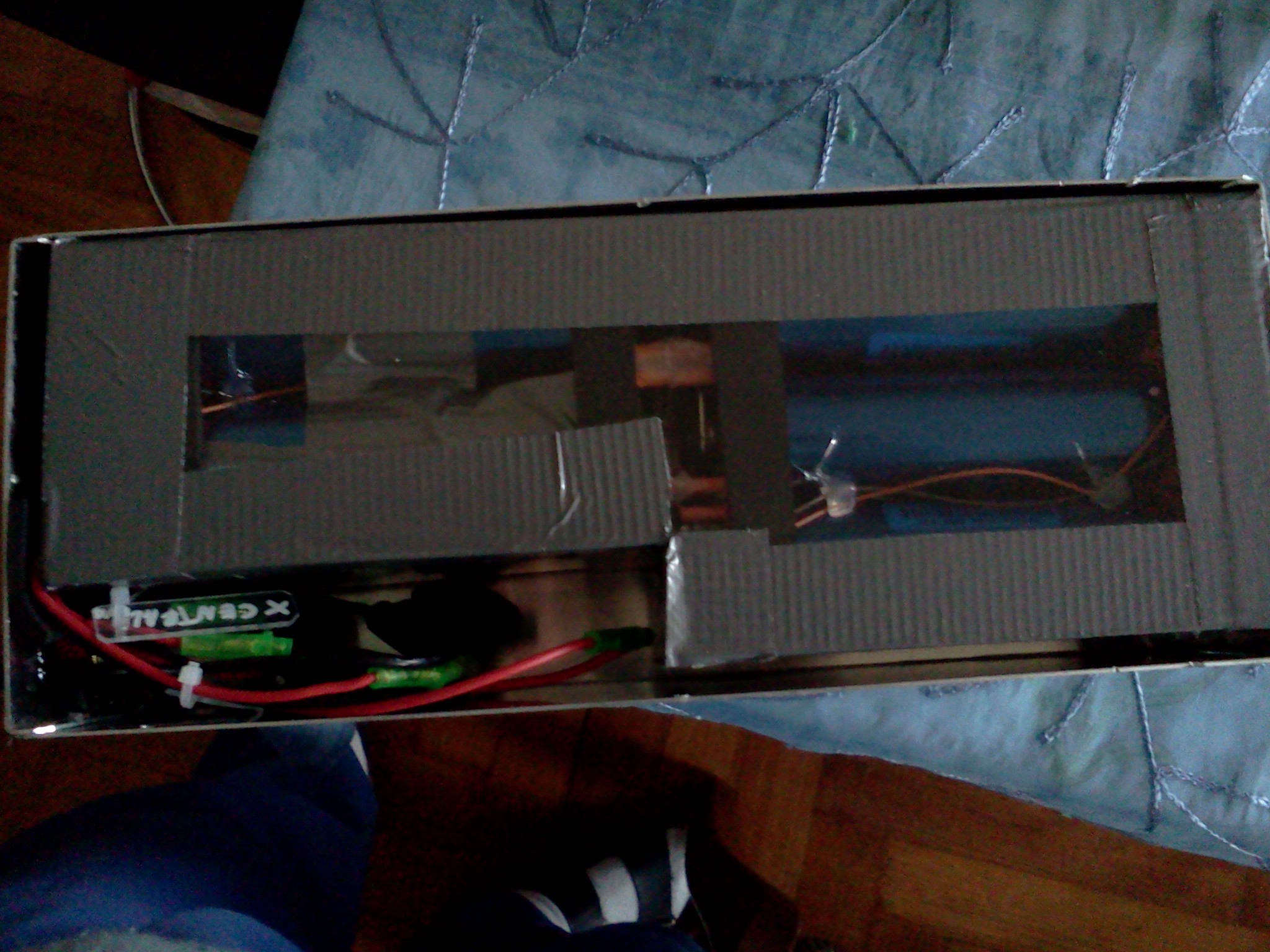

ho controllato la batteria dopo 24 ore di carica ed era 33,8V (dieci elementi da 3.2 V) dopo la salita di casa era 33,1 V
l'ho aperta
539,42 KB
ma non mi sento in grado di metterci mano.
Eppoi tutto è nuovo e mi spetto che funzioni a dovere
ultima osservazione dopo la solita salita di 3 km la centralina era piuttosto calda. La mano potevo tenerla uno/due secondi
Inserito il - 11/12/2011 : 23:52:27  Mostra Profilo Invia a Barba 49 un Messaggio Privato  Rispondi Quotando
Che centralina stai usando accoppiata a quella batteria formata da 10 elementi da 3,2V?
Se è una LiFePo4 come penso e la stai usando con una centralina da 36V avrai l'LVC tarato a 31V, cosa che ti farà staccare la corrente con la batteria ancora carica. Le centraline da 36V sono programmate per lavorare con 12 LiFePo4 oppure 10 Litio in serie, non funzionano con la tensione che hai tu.
