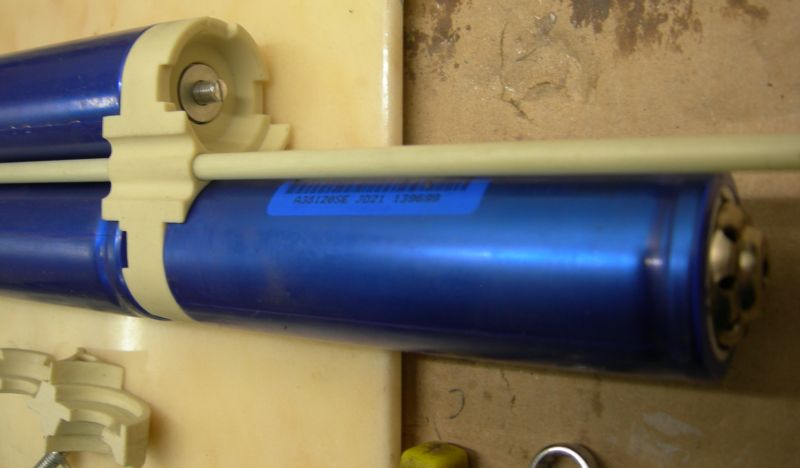

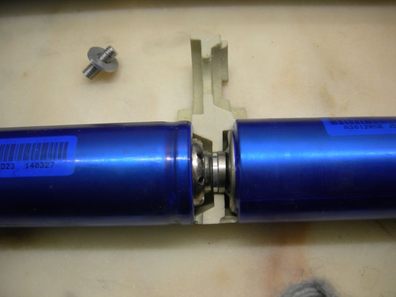

Per nascondere il pacco batterie alla vista, ho pensato di ingrossare un po i tubi del telaio (ispirandomi alla http://www.grace.de per infilarci un pacco 16s1p con celle Headway 38120. Sfruttando le cellone con l'attacco avite le ho suddivise in due pacchi da due file, uno da 10 celle e uno da 6.
74,33 KB
143,12 KB

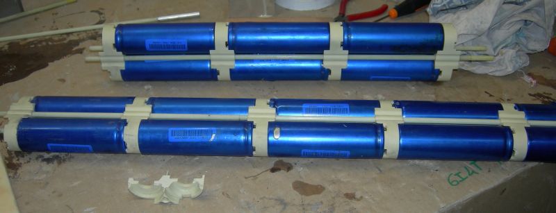

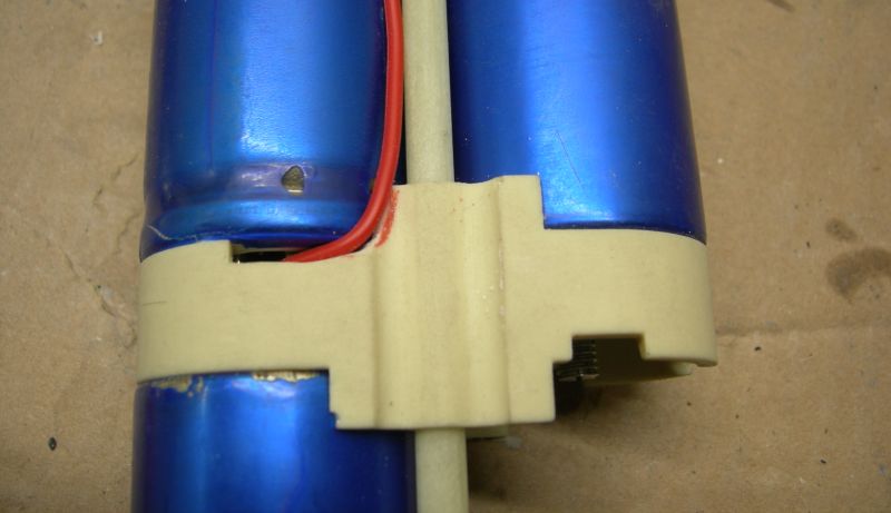

Per non avere problemi meccanici ho utilizzato degli holder che permettono alle celle di non scaricare sui contatti a vite gli sforzi e per mantenere ben allineate le celle ho realizzato dei tiranti con delle stecche delle tende in fibra di vetro (per evitare pezzi metallici(che fissa!!)).
71,36 KB

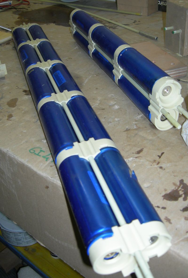

Per garantire i contatti ho utilizzato degli spezzoni di vite filettata in alluminio 2110 allo zinco e dei cilindretti dello stesso materiale per far toccare tutta la superficie dei poli delle celle ed eccedere con le sezioni di contatto (vista la maggiore resistività dell'alluminio rispetto al rame).
71,29 KB

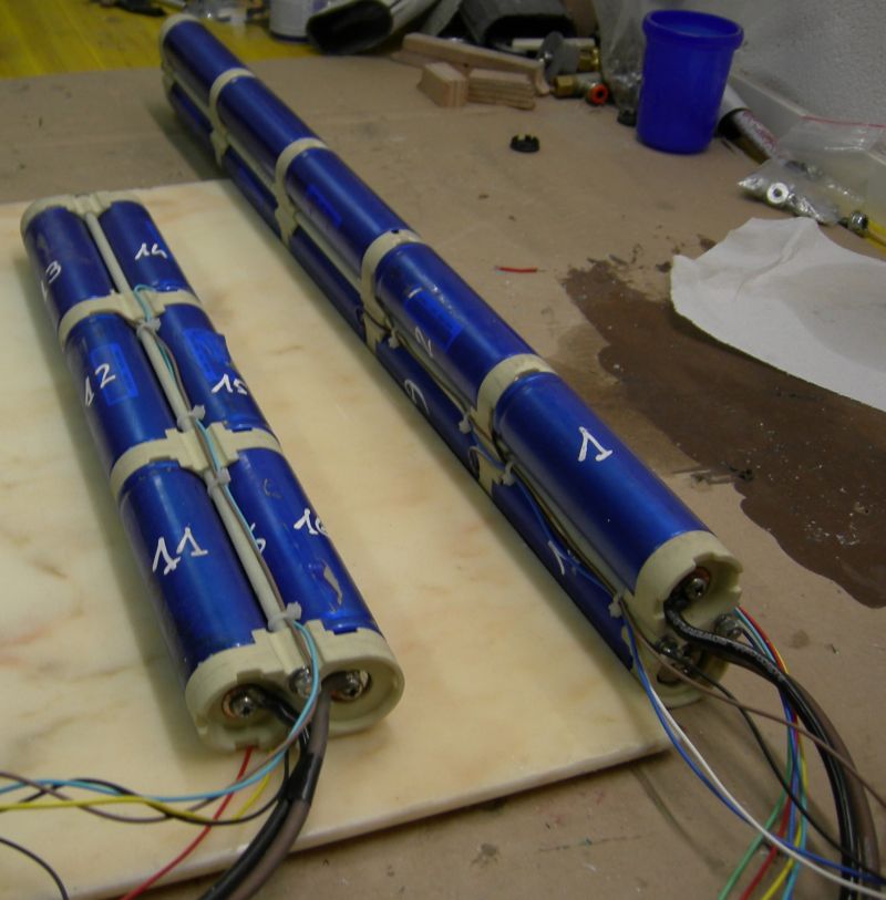

Ancora devo finire i terminali e cablare cavi di potenza e bilanciamento, poi conto di ricoprire con del termoretraibile.
Mi piacerebbero i vostri commenti

Molto molto interessanti quegli holder, li hai fatti apposta o si trovano in commercio?

Gli ho cercati a lungo, ma non ho trovato niente che andasse bene per il mio tubone. Era diverso tempo che avevo voglia di provare un servizio di 3d printing on -line, quindi ho optato per disegnarli al cad, sinterizzarli da http://www.shapeways.com/ , stampino al silicone e poi ne ho stampati una decina con del poliuretano da colata alta densità. Sono abbastanza soddisfatto del risultato anche se non voglio pensare a quanto mi sono costati....
Inserito il - 15/12/2011 : 18:13:46  Mostra Profilo  Visita l'Homepage di Daniele Consolini Invia a Daniele Consolini un Messaggio Privato  Rispondi Quotando
Aspetta, facci capire, tu hai fatto il disegno e loro ti hanno fatto lo stampo?
Avrebbero potuto anche realizzarti i pezzi finiti?
Come funziona con questa azienda? Ho un poco guardato il sito, ma non è che abbia capito molto. Lavorano con controllo numerico?
Come fanno a fare lo stampo in silicone?
Quegli holder sono davvero molto ben rifiniti e dall'aspetto davvero professionale. Dove si trovano le resine? Ci insegni come fare questi lavori?
36515 Messaggi
Inserito il - 15/12/2011 : 18:14:44  Mostra Profilo Invia a Barba 49 un Messaggio Privato  Rispondi Quotando
Una esecuzione davvero professionale, che consente di sfruttare la lunghezza del telaio anzichè fare pacchi ingombranti.
Ottima anche la scelta dei materiali, sia quelli conduttivi che quelli isolanti, buona l'idea di creare una superfice di contatto ampia tra le celle adiacenti, le 38120 non scherzano quanto a corrente erogabile!

@Barba49: grazie,dopo tante ore di lavoro un po di complimenti aiutano.
@Daniele: io ho disegnato il "master" (il pezzo finito come lo desideravo) e con una stampante 3d me ne hanno stampato uno in una resina sinterizzata (un mucchietto di resina in microgranuli attraversata da due raggi laser, quando i raggi si incrociano sciolgono qualche granello di polvere solidificandolo) con una consistenza sufficiente a realizzare uno stampo in gomma siliconica.
la finitura è stata ottenuta verniciando e carteggiando il master prima di realizzare lo stampo.
Sono tecniche molto utilizzate nel modellismo e mi fornisco da molti anni alla http://www.prochima.it/. Puoi anche trovare delle facili guide. Ti assicuro che è molto divertente, ma occhio che una volta sporcato con la resina non ci si pulisce più Posso assicurartelo.
Comunque viva gli scambi di conoscenze!

Mi associo ai complimenti di cui sopra ma ci devi senz'altro dare maggiori delucidazioni riguardo a tutta la fase progettativa/costruttiva di questi holder, nonchè della bici su cui andranno; hai detto che hai allargato i tubi.
Ma il telaio lo hai fatto tu??

Sono contento che la discussione susciti interesse,
non vorrei passare da quello che gli piace salire in cattedra o fare il marziano, ma capisco che l'argomento modelli/stampi/resine,etc. possa creare confusione a chi non vi ha mai approcciato.
La sequenza nel realizzare gli holder è stata la seguente:
_non avendo trovato nulla in commercio ho disegnato al CAD 3D il pezzo così che mantenga le celle bene in posizione senza far lavorare i contatti a vite(le celle che ho comprato usate erano tenute insieme dai piastrini in dotazione e da un po di nastro, cosa che le ha rovinate non poco), qualsiasi programma CAD 3D va bene, io uso rhino e solidworks.
_ho fatto stampare da un servizio on-line il modello master inviandogli il file del disegno CAD 3D, si fa tutto on-line in pochi minuti.€ 38 e il pezzo mi è arrivato a casa dopo due settimane come da programma.
_il pezzo è leggermente ruvido e poroso in superficie(non ho foto, ma puoi vedere sul sito shapeways o equivalenti) quindi necessità di un po di vernice di fondo e un po di carta vetrata.
_ho costruito una cassaforma con dentro il pezzo e le condotte di colata e ci ho colato la gomma siliconica fino a inglobare l'holder.
_indurita la gomma ho rimosso il master e nella cavità lasciata da questo ho colato una resina poliuretanica ad alta densità che una volta indurita ha la consistenza dell'ABS, sufficiente per x fare l'holder.
Quello che non esisteva lo puoi stampare quante volte ti pare...
Spero di aver chiarito un po, ma a parole non è semplice.
Il telaio che le conterrà l'ho costruito anche questo dal disegno e appena avrà un aspetto decente posterò le foto.

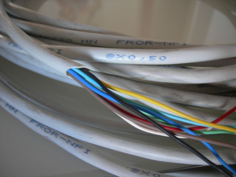

x la cronaca: utilizzerò un cavo del citofono 8x 0,5 colorato ..finalmente ti ho trovato...

Inserito il - 29/12/2011 : 12:50:55  Mostra Profilo Invia a pghori un Messaggio Privato  Rispondi Quotando
Tra un pranzo e l'altro sono riuscito a finire i pacchi A e B, mancano il termoretraibile e i connettori del BMS.
77,54 KB
110,62 KB
I pacchi "calzano" bene nel telaio e, a parte qualche dimenticanza/imprevisto sono soddisfatto del lavoro.
Auguri a tutti
