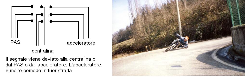

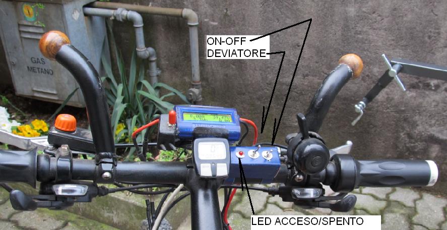

Per usare il PAS o l'acceleratore io ho montato sul manubrio un deviatore con questo schemino (la bici di fianco è in discesa visto che vorresti saggiare la piega prova a spingerti fin qui) ciao
55,25 KB

Niente, solo che con un deviatore (9 poli) puoi mandare il segnale che arriva dal pas o dall'acceleratore alla centralina. Se imbocchi un sentierino devii il segnale ed usi l'acceleratore come una moto.
Per i colori dei fili non saprei dirti, non me li ricordo comunque i colori mi sembra debbano corrispondere.
74,62 KB
