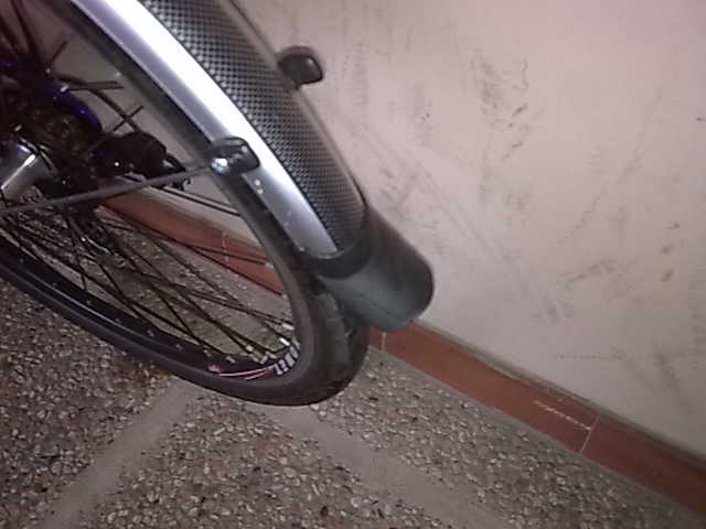

In questo periodo dalle mie parti sta piovendo non poco e im sono acccorto che nonostante parabrezza parafanghi ancora non sono pronto alla pioggia.Infatti la ruota anteriore schizza l'acqua che solleva, proprio sui miei pantaloni e scarpe...vorrei sapere se qualcuno ha qualche idea su come allungare il parafango in maniera tale da non far sollevare più acqua.Da dire che l'ho abbassato già di molto e messo a filo con la ruota ma è troppo corto per poter coprire anche gli schizzi più rasenti il terreno.

ciao iddimus e bentrovato.
Io sono sempre per soluzioni fai da te.
prenditi un pezzetto di plastica, lexan o policarbonato o qualsiasi cosa che puoi modellare e non faccia schegge, e l'applichi alla fine del tuo parafango anteriore, vedrai che gli schizzi finiscono li.

Per evitare gli spruzzi sollevati dalla ruota anteriore devi montare una "ciabatta" in gomma alla fine del parafango anteriore, come ad esempio aveva il Ciao: Funziona benissimo.

Si, è una prolunga che tra l'altro si allarga in basso e viene rivettata al parafango, la puoi tranquillamente ricavare da un foglio di gomma telata da 2mm...

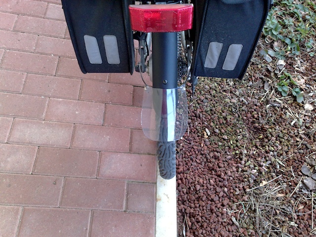

Quoto Barba e Sergio, sono molto semplici da realizzare, iddimus se ricordi te ne avevo parlato anche nel topic del parabrezza.
Potete usare anche del normalissimo PVC trasparente (o anche no) da 1 mm. e un po' di velcro:

Per la ciabatta un pezzetto di gomma telata lo trovi ovunque dove vendono gomma, oppure se passi vicino ad un marina, fermati dagli ormeggiatori e fattene dare un pezzetto, qualche gommone rottomato c'è sempre e quella gomma dura una vita.
Quando rivetti mettici anche una rondella per irrobustire l'attacco ciabatta.

io credo adotterò questi!!! molto belli e credo funzionali.
Che ne pensate??

Come principio vanno bene, devi solo assicurarti che la ciabatta sia assai più larga del copertone che monti sulla tua bici, altrimenti ti bagni ugualmente!
