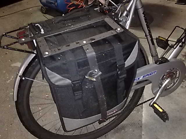

Questo è il telaietto di sicurezza e rinforzo x la batteria!
Ke ne pensate? Così mi sento più sicuro contro i malintenzionati, anche se quì nessuno sà che ROBA sia la mia Bipa...
A proposito, l'ho già testato con un carpiato sulla ghiaia... ed ha retto benissimo, batteria compresa.

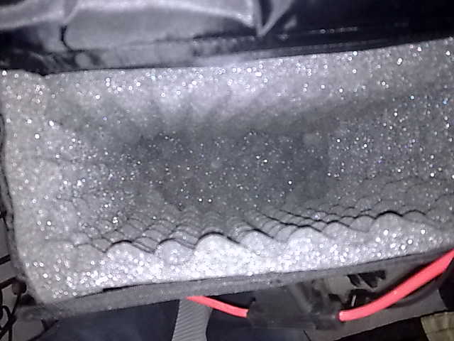

Questa è l'imbottitura...
41,2 KB

Nessun commento sulla mia borsa antifurto lucchettata???

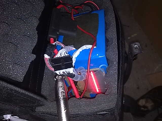

Forse anche il contenitore della batteria giova alla sua conservazione...bella al calduccio e nel morbido
45,15 KB
