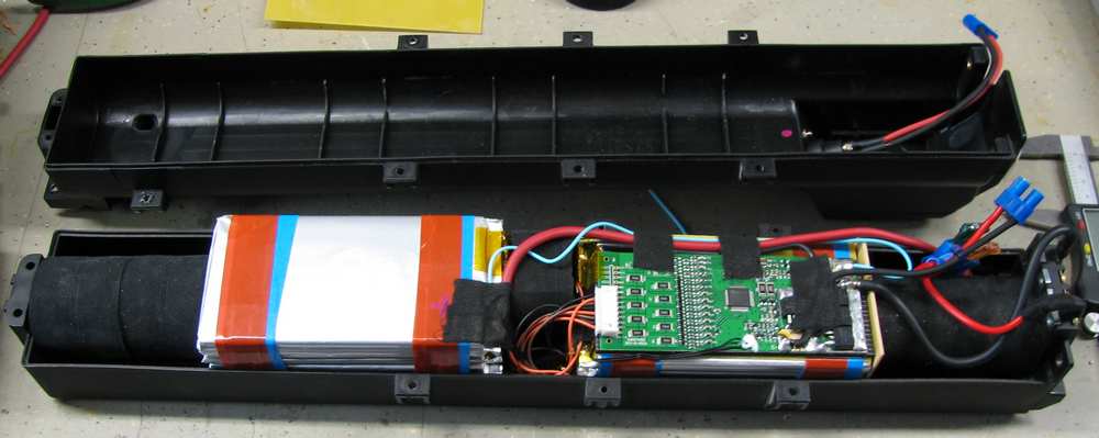

Anche a me è capitato tempo fa di ricellare una enjoy, per farlo ho utilizzato delle liMn da 10Ah con 3C di scarica + BMS apposito che con queste celle lavora bene. Le celle hanno dimensioni compatte e perfette per il contenitore originale in cui rimane tanto spazio vuoto. Il tutto alla fine è molto leggero.

maaaa.... i cilindri scuri sono degli ammortizzatori in neoprene (o simile)???
e se si... non hai timore che le celle sfregando dentro il contenitore si possano consumare? (almeno un angolino e fare ... Pfppsssssss............)
Ti faccio questa domanda perchè voglio ammortizzare in qualche maniera le mie celle a sacchetto, che sono "stipate strette strette" dentro al loro case di alluminio con i due coperchi in plastca nera. (le classiche con la chiave d'accensione e blocco su slitta).
In realtà ho piazzato il contenitore in verticale, i sacchetti appoggiano su il loro spigolo invece che appoggiare di piatto (sulla pancia), ed ho paura che senza ammortizzamento si possano consumare.

La culla del contenitore è stata appiattita dai traversi di plastica e rivestita anche dentro in neoprene, quindi le celle appoggiano su neoprene, solo i lati appoggiano sul contenitore. I tappi di neoprene che vedi non sono di neoprene normale ma di quello a alta densità che una volta montato in quel modo non consente movimenti, il coperchio superiore, su cui le celle non arrivano a toccare i traversini è stato dotato di spugna a alta densità per bloccare il tutto.

Non posso che confermare l'ottimo funzionamento di quel BMS con celle Li(NiMnCo)O2 a dispetto delle bassisime correnti di bilanciamento

il funzionamento di quel bms è ottimo solo perchè quel tipo di celle in realtà funzionerebbe bene anche senza ! Le ho caricate una ad una prima di connetterle e fare la serie, stessa capacità per tutte per portarle al 100% ed erano ferme credo da almeno 6 mesi.
