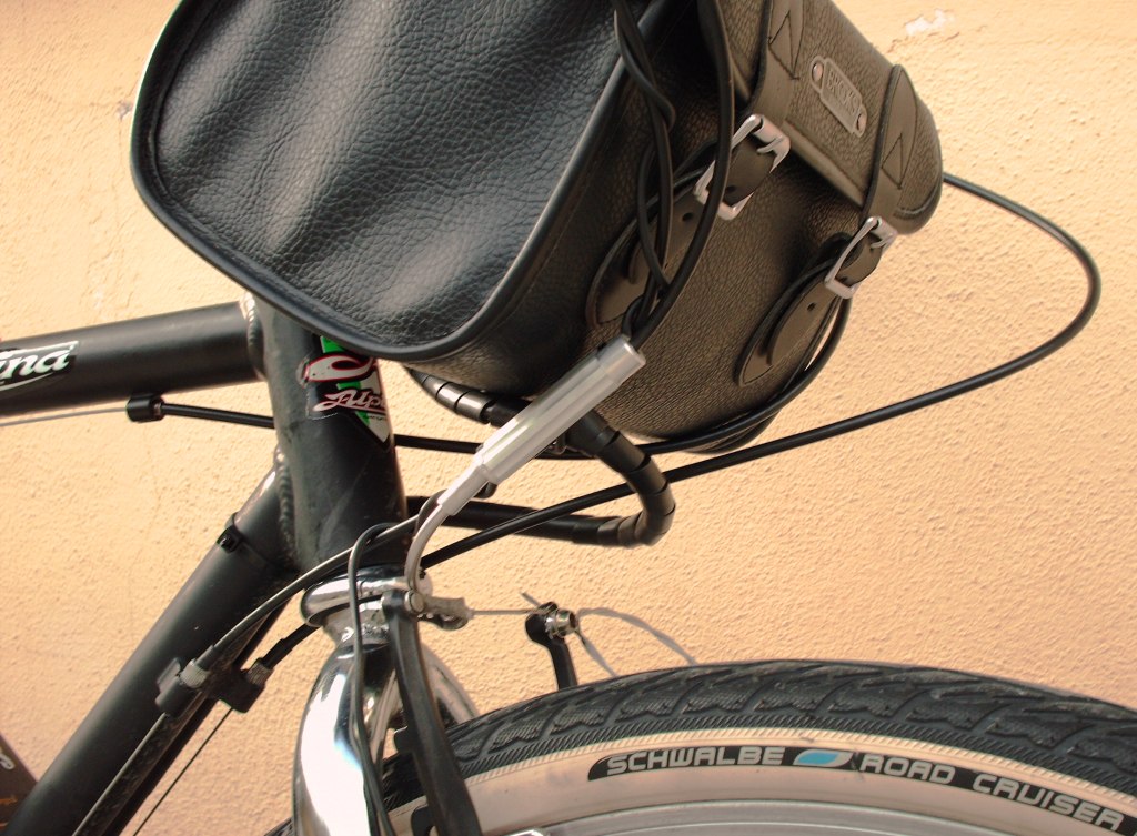

Inserito il - 24/02/2012 : 15:41:50  Mostra Profilo Invia a MilleMiglia un Messaggio Privato  Rispondi Quotando
Flavio lo switch va montato così, a monte del freno..
206,6 KB
flavio287
159 Messaggi
Inserito il - 24/02/2012 : 16:10:47  Mostra Profilo Invia a flavio287 un Messaggio Privato  Rispondi Quotando
Esatto meno male che me lo hai detto pero che bella la tua Bipa da quel poco che si vede Quando riesci mettici una foto intera ciao
