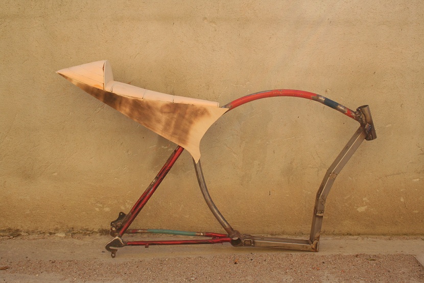

Vi presento il mio ultimo progetto

Cavoli, hai svaligiato Bmsbattery??? Quante celle sono?

57 ? x 3,2 = 182V
91 da 20Ah
45 da 40Ah
in ogni caso tantissime

Mi incuriosisce quella coda in balsa dietro forse diventerà metà bici e metà aliante?

Caspita!
Ho qualche dubbio però, sulla rigidità della struttura del telaio,
quei tubi curvi non sono il massimo.
La massima rigidità si ottiene con le triangolazioni di tubi.

48 celle

ivanio non tenerci sulle spine raccontaci un pò di dettagli!

La forma del telaio e dettata da esigenze di spazio
Per aiutare il telaio i comprato una forcella ammortizzata e ò curato tutte le saldature
In più la scatola che conterà la batteria e l’elettronica e un elemento strutturale
Motore 5306
Centralina 65 A
Batteria 24s x 20 AH
Cerchi da 24”
