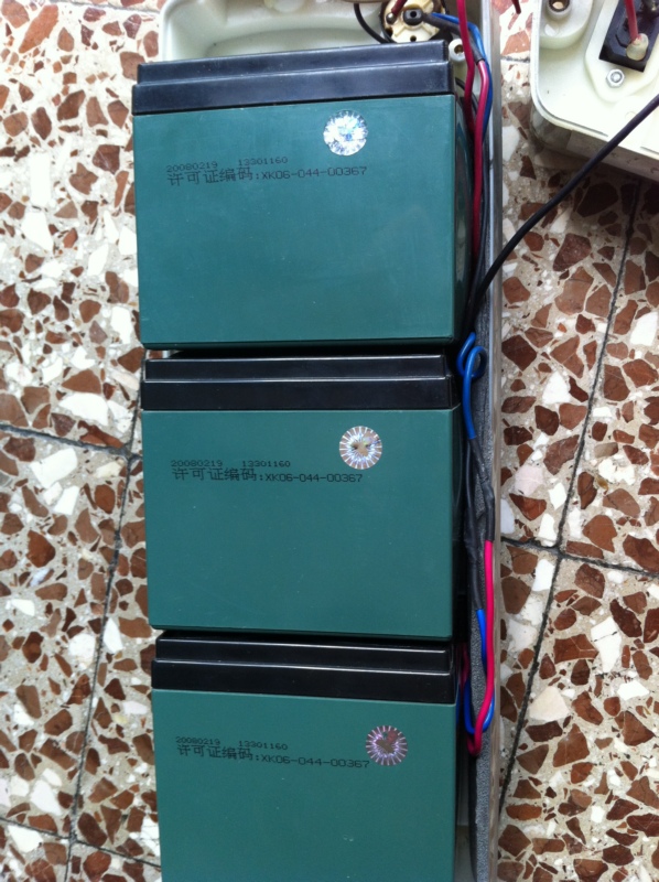

Un vecchietto che abita vicino a me ha acquistato un paio di anni fa una bipa all’Ipercoop, ora è a piedi con la batteria (Pb) e mi ha chiesto se mi informavo per la sostituzione; mi aiutate a trovare ste batterie??? Hanno misure stranissime, sono cm 11,5 x 8,5 x 10. Son 12 Volt ma non son riuscito a leggere gli Ah, forse c’era scritto 3/8???
Ha detto che la manodopera la ripagherà con un paio di bottiglie di lambrusco (sempre dell’Iper..) non posso esimermi… qualcuno mi da un link o se scova notizie mi fate sapere?

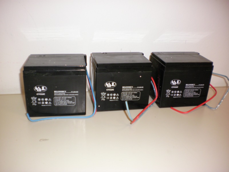

Dovrebbero essere la famigerate batterie con misure Cinesi, dovresti trovare qualcosa alla FAM http://www.fambatterie.it/uso-ciclico-2
Mi sembra che ne parlasse Daniele Consolini in qualche suo intervento.
6811 Messaggi
Inserito il - 02/04/2012 : 18:32:27  Mostra Profilo Invia a MilleMiglia un Messaggio Privato  Rispondi Quotando
Sì Paolo ricordi bene...
imayoda
2826 Messaggi
Inserito il - 02/04/2012 : 20:07:53  Mostra Profilo Invia a imayoda un Messaggio Privato  Rispondi Quotando
esatto paolo daniele ne parlava tempo fa
ma queste nel link non sembrano da trazione.. prova a mandare una mail
quella una esperia come quella di mia madre.. è inaffondabile se non la trascuri
p.s.
le originali sono da 8Ah

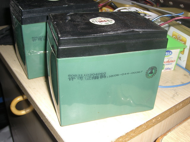

Inserito il - 02/04/2012 : 22:39:57  Mostra Profilo Invia a pixbuster un Messaggio Privato  Rispondi Quotando
Eccola qui:
140,73 KB

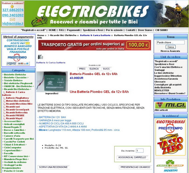

E le ho trovate qui
www.electicbikes.it
175,1 KB

ricordo che un ricambio di daniele (cioè del suo link) al tempo veniva sui 35-40 euro al pezzo..
pix ma quella foto è di una batteria "ingrassata"
36494 Messaggi
Inserito il - 03/04/2012 : 11:38:27  Mostra Profilo Invia a Barba 49 un Messaggio Privato  Rispondi Quotando
Quoto Imayoda, pare che Pix l'abbia messa all'ingrasso come si fa con le oche, pare proprio "sovralimentata"!!!
imayoda
2826 Messaggi
Inserito il - 03/04/2012 : 12:13:20  Mostra Profilo Invia a imayoda un Messaggio Privato  Rispondi Quotando
ahahah sì barba.. noi ci scherziamo su ma ti posso garantire che il caricatore cinese fornito con quella bici se la ride.. è il dettaglio più scadente in quanto a volte si "dimentica" di staccare la carica e distrugge le batterie (e mi è capitato pure un contenitore crepato dalla espansione interna)
36494 Messaggi
Inserito il - 03/04/2012 : 19:19:22  Mostra Profilo Invia a Barba 49 un Messaggio Privato  Rispondi Quotando
Non dirlo a me Imayoda, cambio le batterie a piombo a molte bici ogni anno e ne vedo di tutti i colori!!!
Inserito il - 04/04/2012 : 23:26:45  Mostra Profilo Invia a pixbuster un Messaggio Privato  Rispondi Quotando
Hei, io le batterie le tratto con molto amore !!!
Quella della foto è di una mia amica ed è davvero ingrassata perchè ha mangiato troppa corrente di ricarica
Ed è successo proprio quello che ha detto Imayoda: il caricatore si è dimenticato di staccare
(cambiato anche il caricatore)

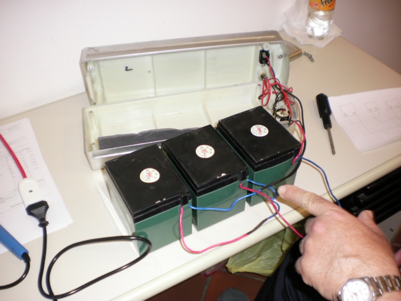

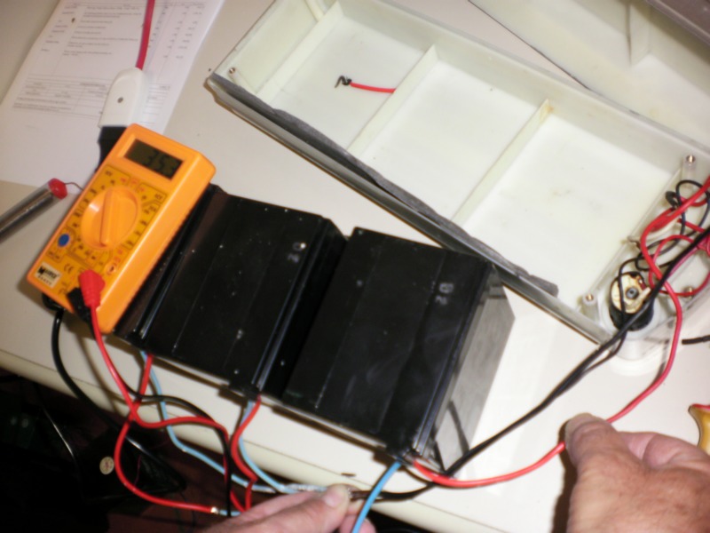

Volevo ringraziare il forum in generale per aver permesso al “mio” vecchietto (non è mio parente, solo vicino di casa) di poter scorazzare ancora con la sua bipa con modica cifra senza farsi spennare. Grazie per le info e volevo anche dirvi che ho avuto un’esperienza davvero positiva con la Ditta Fambatterie: eseguito l’ordine mi hanno mandato mail con conferma, poi mail con tracking, poi per ritiro da corriere delega a mio nome direttamente al corriere; insomma un esperienza tutta positiva… grazie ancora.
Alcuni particolari del recell e batterie vecchie “gonfie”
