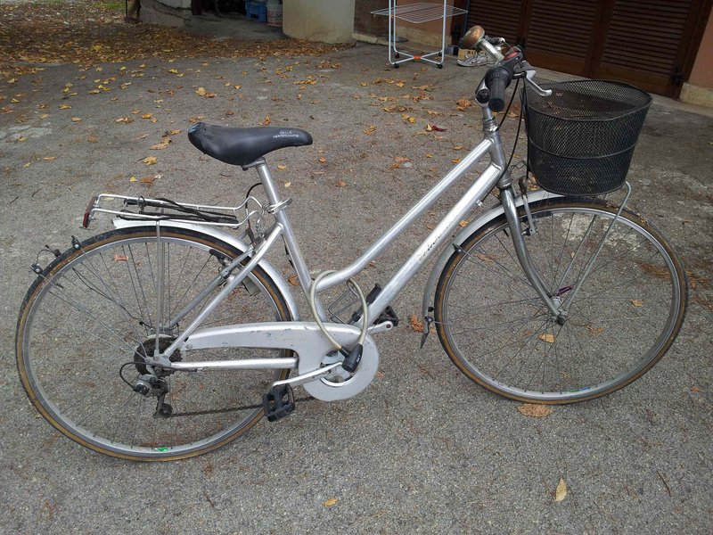

Salve a tutti, sono Dacris !
leggendo i vari post mi sono deciso finalmente a trasformare una bici in mio possesso, ormai inutilizzata, in E-Bike.
Premetto: conoscenze ZERO, solo tanti post letti (più che altro confusione!)
La mia idea iniziale è stata acquistare la Raleigh De Luxe Dual Drive 27 G, il costo però mi era proibitivo… e da qui la decisione per una trasformazione.
Principalmente dovrà affrontare strade pianeggianti o in falso piano, il percorso per arrivare in ufficio (abitò però in collina)
Peso circa 70 kg (altezza 1,70) e non escludo qualche gita al supermercato
Entrambe (vorrei avere la possibilità di bypassare il PAS all’occorrenza)
La bici non dovrà essere a norma di legge (ma se passasse inosservata sarebbe meglio), permettendomi quindi velocità superiori ai 25/30 km\h ( da non considerarsi come limite massimo … !).
Il percorso, come già accennato, presenta però tratti con pendenze di quasi 9-10%
Su come ammortizzare la bici mi sto organizzando, anche se il fondo è stradale
Autonomia non inferiore ai 30 km\h solo assistita, in previsione di qualche gita fuori città
La bici è di per sé leggera, quindi vorrei poter mantenere una discreta pedalabilità anche con motore spento
Di centraline non ne capisco, al livello manuale però mi arrangio in molte cose
No, ma rimando al concetto di discrezione su citato… se la gente non mi nota è meglio (non vorrei pedalare con una sorta di elicottero nel retrotreno …!).
700€ è già una bella cifra, 800€ è un po’ … mhm… ne deve valere la pena!
non penso di raddoppiarla (rinuncio alla Raleigh per questo).
Che ve ne pare? C’è qualche combinazione (possibilmente già testata) che risponde alle mie esigenze?

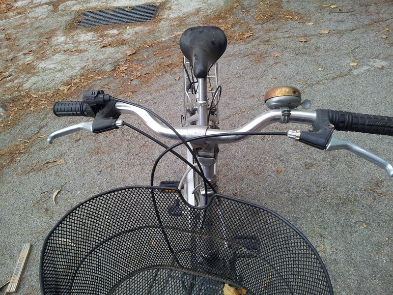

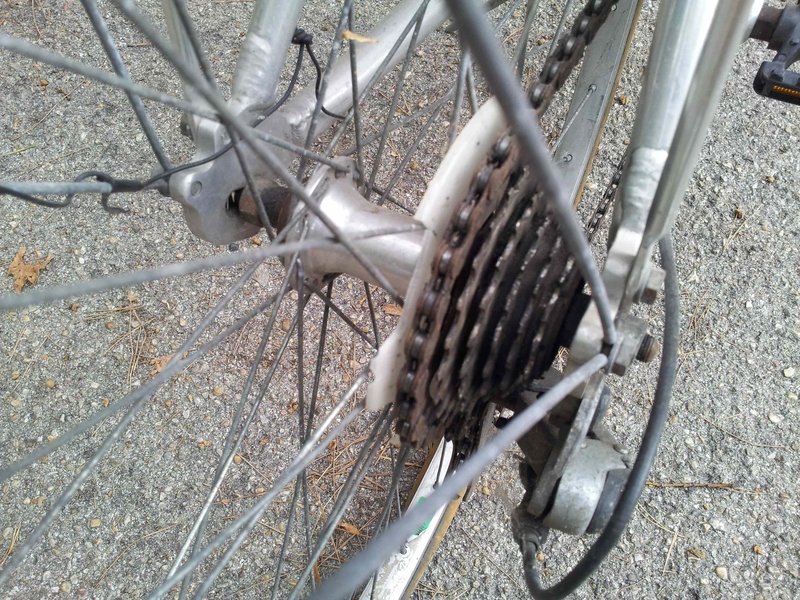

Vi allego qualche foto della bici, magari può essere utile
Grazie!
166,25 KB
182,52 KB
190,8 KB
196,25 KB
Inserito il - 05/09/2012 : 23:14:41  Mostra Profilo Invia a Barba 49 un Messaggio Privato  Rispondi Quotando
Ciao, posso solo dirti che il tipo di forcellini che ha la tua bici sul carro posteriore sono i meno adatti ad ospitare un motore, comunque se rimani entro potenze legali non dovresti avere problemi.
Anche montare un anteriore con quel tipo di forcella non è il massimo, comunque un 250W leggero dovrebbe risolvere i tuoi problemi.
Con una bici di quel tipo non ti consiglio di superare i 25Km/h, il telaio ed i freni sono appena sufficienti per questa velocità.
Se guardi sul sito www.alcedoitalia.it puoi vedere un motore adatto, è il modello SWXH che è piccolo e leggero e alimentato a 36V raggiunge i 27Km/h.
