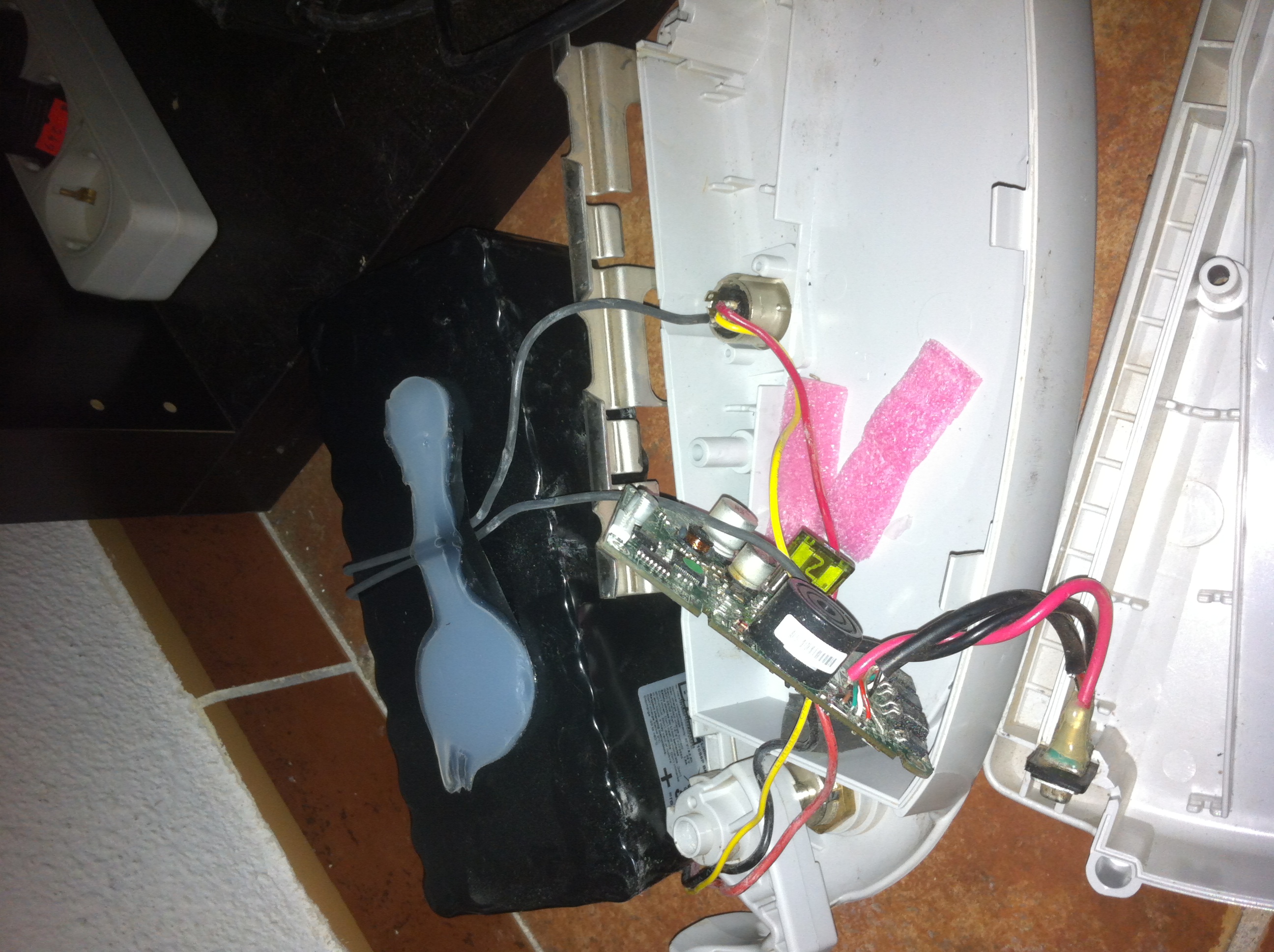

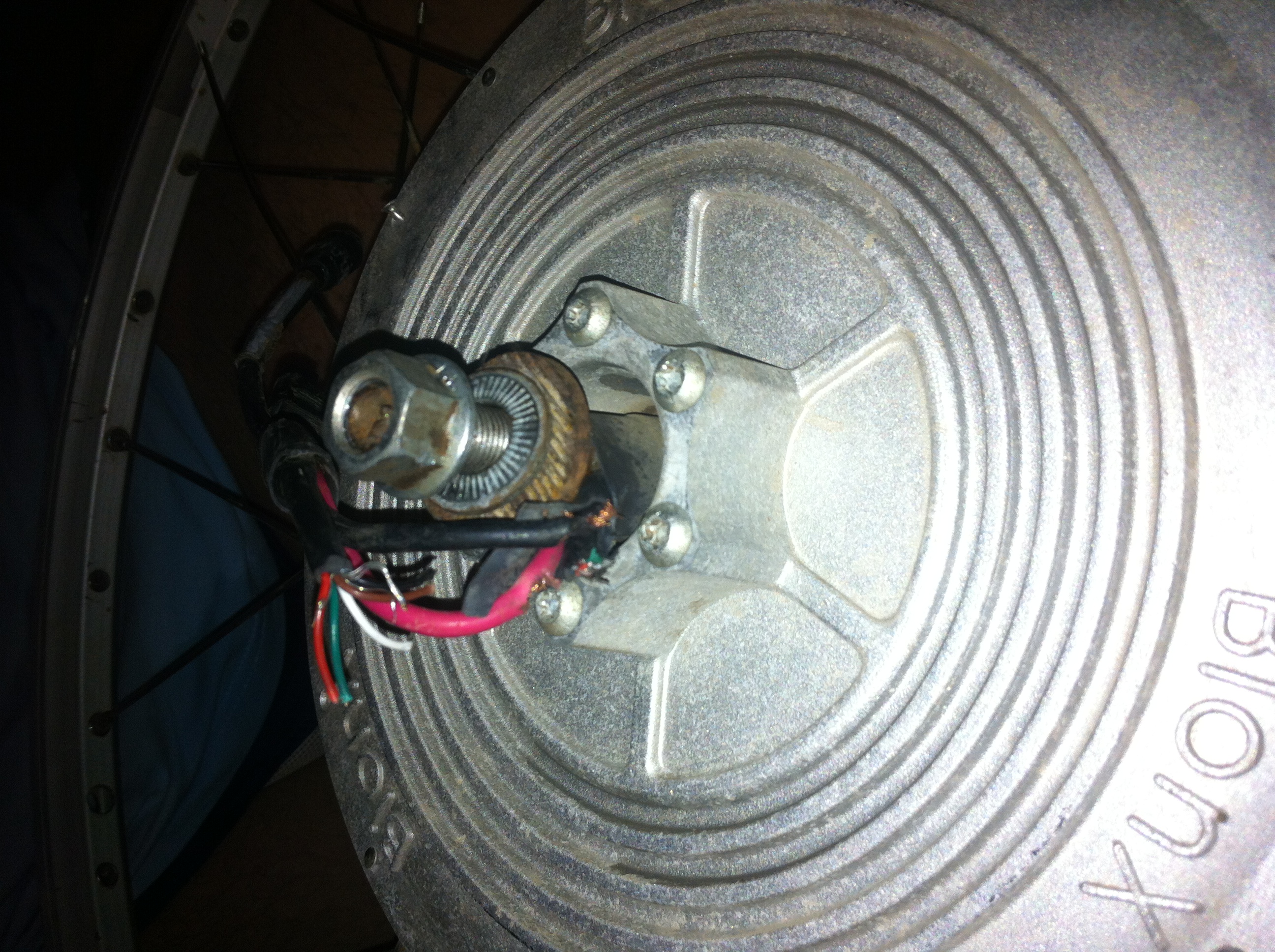

Una vite del disco posteriore mal avvitata mi ha tranciato il cavo in uscita dal motore. Risultato centralina all' interno della batteria presenta bruciature e non funziona. Pensavo di eliminare la centralina interna alla batteria nonche' quella interna al motore , che devo ancora aprire, e controllare il tutto con una normale centralina.Pensate sia possibile?
3561 Messaggi
Inserito il - 28/10/2012 : 19:54:41  Mostra Profilo Invia a T4R un Messaggio Privato  Rispondi Quotando
In linea di massima si, però poi bisogna vedere come bypassare le varie centraline.
Se per centralina interna alla batteria intendi un bms poi dovrai anche rimontarne uno, altrimenti non controlli più correttamente le celle della batteria.
Inizia ad aprire e fai qualche foto così ne abbiamo un'idea più precisa.

Inserito il - 31/10/2012 : 12:00:21  Mostra Profilo Invia a wsurfer un Messaggio Privato  Rispondi Quotando
Apparentemente la centralina del paccobatterie funziona per la carica:
1)potrei lasciarla dov'e e servirmene per caricare.
2)collegare i cavi di potenza in uscita ad una nuova centralina con relativo display/comando sul manubrio con limitatore di scarica per:
3) collegare la nuova centralina al motore bypassando la centralina interna al motore bionx, ovviamente perdendo le funzionalita' specifiche del bionx.
1348,15 KB

Inserito il - 31/10/2012 : 21:05:07  Mostra Profilo Invia a wsurfer un Messaggio Privato  Rispondi Quotando
SALVE.
Qualcuno ha idea di come si apre il motore bionx?
Devo svitare il mozzo?
Ci vogliono abilita' e strumenti particolari?
Ovviamente non ho mai fatto una cosa del genere.
1927,06 KB

Inserito il - 01/11/2012 : 14:26:39  Mostra Profilo Invia a wsurfer un Messaggio Privato  Rispondi Quotando
sono riuscito ad aprire i 2 coperchi di alluminio del motore per 3-4 cm, pero' senza sfilare il perno non si riesce ad andar oltre.
Ho portato il tutto da un biciaio e non sa come sfilare/svitare il perno centrale.
Ha detto che chiamera' Bionx lunedi'.
