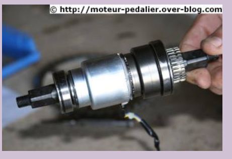

La corona è fermata con un anello su un perno dentato. Questo perno è a sua volta un dado che trattiene qualcosa? Deve essere serrato? E' possibile che sia allentato e quindi la corona oscilli eccessivamente creando rumore? Grazie.
Bicifacile
osva
474 Messaggi
Inserito il - 12/05/2012 : 21:49:38  Mostra Profilo Invia a osva un Messaggio Privato  Rispondi Quotando
quale vitecè solo il perno della pedivella
Bicifacile
1670 Messaggi
Inserito il - 13/05/2012 : 07:55:35  Mostra Profilo Invia a Bicifacile un Messaggio Privato  Rispondi Quotando
Quindi è normale che la corona non sia rigidamente solidale al perno ma abbia una oscillazione di 2 3 millimetri?
Bicifacile
36504 Messaggi
Inserito il - 13/05/2012 : 12:14:02  Mostra Profilo Invia a Barba 49 un Messaggio Privato  Rispondi Quotando
La corona non deve oscillare, viene calettata sull'asse con molta precisione ed è mantenuta dal fermo ad anello, nient'altro.
osva
474 Messaggi
Inserito il - 13/05/2012 : 12:36:42  Mostra Profilo Invia a osva un Messaggio Privato  Rispondi Quotando
è normale è il gioco assiale de cuscinetto dato che verifichi l'oscillazione nella parte piu distante del cuscinetto però non deve fare rumore
Bicifacile
1670 Messaggi
Inserito il - 14/05/2012 : 08:15:52  Mostra Profilo Invia a Bicifacile un Messaggio Privato  Rispondi Quotando
Qualcuno ha un disegno o una foto in cui si vedono i pezzi di cui è composto l'albero su cui si fissa la corona? In altre parole è possibile che l'albero su cui è calettata la corona non sia montato correttamente e qualche cuscinetto abbia troppo gioco?
E' possibile trovare uno spaccato del motore Panasonic?
Bicifacile
36504 Messaggi
Inserito il - 14/05/2012 : 09:45:45  Mostra Profilo Invia a Barba 49 un Messaggio Privato  Rispondi Quotando
Devi solo controllare se è l'asse che si muove nel suo alloggiamento del carter motore (e allora hai un discreto problema) oppure se è la corona che si muove rispetto all'asse, cosa risolvibile sostituendola con una nuova più precisa...
osva
474 Messaggi
Inserito il - 14/05/2012 : 12:56:32  Mostra Profilo Invia a osva un Messaggio Privato  Rispondi Quotando
26,88 KB
Bicifacile
1670 Messaggi
Inserito il - 14/05/2012 : 14:26:33  Mostra Profilo Invia a Bicifacile un Messaggio Privato  Rispondi Quotando
Grazie, nessuno ha fatto un report fotografico del motore aperto? Tempo fa avevo trovato un sito americano che aveva dei discreti disegni ma sembra volatilizzato.
Bicifacile
36504 Messaggi
Inserito il - 14/05/2012 : 16:10:35  Mostra Profilo Invia a Barba 49 un Messaggio Privato  Rispondi Quotando
Prima di fasciarti la testa controlla il gioco del perno, se non c'è è inutile che cerchi foto del motore... Tra l'altro è molto raro che si danneggino i cuscinetti di quell'albero, è molto più probabile che sia la corona che va lenta sull'asse.
osva
474 Messaggi
Inserito il - 14/05/2012 : 21:05:59  Mostra Profilo Invia a osva un Messaggio Privato  Rispondi Quotando
prova questo
http://moteur-pedalier.over-blog.com/pages/La_motorisation_Panasonic-1595841.html

Aggiornamento. Tutte le e-bike con il motore Panasonic che ho controllato hanno questo gioco, chi più chi meno. In un filmato che ho trovato su youtube http://www.youtube.com/watch?v=mLEtytsCIqU&list=PL8F14DF40EB07BE19&index=1&feature=plpp_video sembra invece che la corona sia pen piantata sull'albero. Mi domando se questo gioco alla lunga non possa danneggiare l'albero stesso creando grossi problemi.
