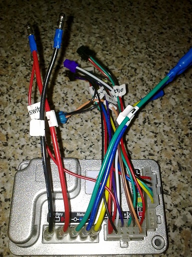

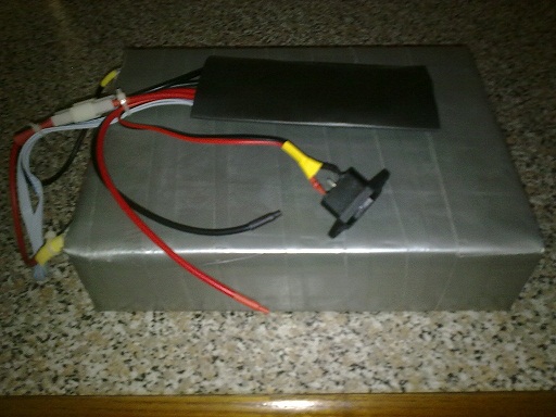

buongiorno a tutti,
dopo aver fatto una ricerca sui post del forum con esito negativo,
vorrei chiedere a chi ha piu esperienza in fatto di kit ebike,come collegare batteria (produttore vpower) e centralina del kit golden motor.
Il mio problema è che non sono certo di quali fili della batteria collegare e con quali connettori visto che non c'è una predisposizione diretta fra fili centralina e batteria.
Posto le foto per essere piu chiaro,grazie a tutti.
78,39 KB
128,31 KB
I connettori positivo e negativo della centralina sono quelli a sinistra, rosso e nero.Dove li collego?
alla presa maschio della batteria dove attacco il caricabatteria o
ai 2 fili rosso e nero accanto ad esso?

Ciao, partendo dalla batteria, i due cavi liberi sono quelli che vanno alla centralina, mentre quelli con il connettore nero sono quelli che servono per ricaricare la batteria.
Nella centralina hai i due cavi grossi rosso e nero che devi collegare con la batteria, previa interposizione di un fusibile (puoi usare quelli da automobile, con portafusibile volante, opportunamente dimensionato) e di un interruttore/sezionatore per staccare la batteria (per questo ti rimando ad altra discussione su come e cosa utilizzare per questo scopo).
Buon lavoro (usa dei connettori adatti a sopportare gli ampere richiesti)!
