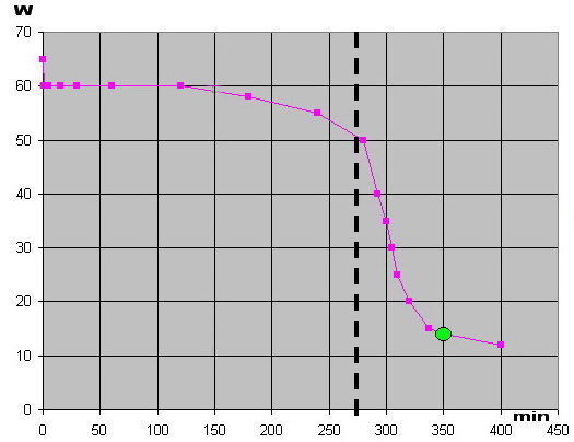

Inserito il - 16/04/2012 : 21:41:54  Mostra Profilo Invia a pixbuster un Messaggio Privato  Rispondi Quotando
Tanto per aggiungere qualche ulteriore dato
Questa è la curva di carica di una batteria al litio da 10Ah completamente scarica
36,7 KB
Se la batteria viene caricata prima che sia completamente scarica, si accorciano solo i 270 minuti del primo tratto di carica
E lo fanno in modo proporzionale agli amperora realmente utilizzati
La seconda parte del grafico, invece, rimane invariata
Il punto verde indica quando la spia del caricabatteria ha indicato la fine carica
