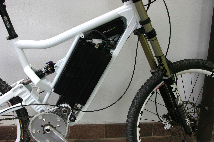

Salve a tutti, ecco il mio nuovo allestimento. Una versione più spinta della precedente.
Nicola

fk100extreme
62 Messaggi
Inserito il - 21/05/2012 : 17:36:29  Mostra Profilo Invia a fk100extreme un Messaggio Privato  Rispondi Quotando
Salve a tutti. Allego alcune foto con per mostrare alcuni dettagli costruttivi.
Alcuni dati:
MOTORE- cyclone da 250 watt (nominali)24 volt sovravoltato a 36. Ho scelto di montare un 250 sia perchè meno ingonbrante rispetto al 650 che ho sull'altra bici, sia per valutare praticamente le differenze in termini di prestazioni. Dopo le tre prime uscite mi ritengo soddisfatto. Forse i 2000 km di test fatti con l'altra hanno migliorato la mia condizione fisica.
L'ingombro trasversale ridotto mi ha evitato di fresare la pedivella sinistra. Cosa necessaria con il 650 watt in quanto sono vincolato dalla lunghezza dell'alberino del sensore di sforzo della THUN, che costituisce il movimento centrale.
BATTERIE - LiFePO4-38120 Headway da 10 AH/3.2 V
sono 12 celle collegate in serie per formare una batterie da 36V nominali (43.8 completamente carica)
CONTROLLER -
Controller made in Italy ( FIREBOX 45H). Non in vendita al momento.
Ottimo perché rispettava tutti i punti su cui si basava questo progetto, sia in termini di prestazioni che di utilizzo:
•1) Tramite un software di bordo modificabile si adatta ad ogni motore sia con sensori di Hall (è il mio caso) sia per motori "sensor less".
•2) Può essere programmato in funzione delle esigenze del raider. Ci sono ben 6 canali programmabili in termini di potenza, cosa questa che facilita la gestione sia dell'autonomia delle batterie, sia il tipo di allenamento che si vuole usare e la potenza che si vuole erogare in quel determinato momento o passaggio tecnico. #9632;Cosa molto importante: ad ogni canale può essere associato o meno il sensore di sforzo . Nel mio caso il sensore di sforzo è attivo dal 3° canale in poi. Questo rende la bici molto reattiva nei tracciati con elevata pendenza e quindi piccolo angolo di rotazione delle pedivelle.
#9632;Va altresì sottolineato che possiamo fare 64 letture angolari su 360 di rotazione delle pedivelle.
•3) Può essere programmato in funzione del percorso da affrontare.
•4) Può gestire egregiamente il dispositivo X-CELL RT della THUN, cioè il PAS con integrato il sensore di sforzo.
•5) Viene fornito con una plancia di comando (FIREBOX 28) molto istintiva e di facile utilizzo.
TELAIO: MADE in ITALY. Realizzato da un abilissimo artigiano. E' una componente costosa del progetto causa l'elevato numero di ore necessarie per allestirlo.
CAMBIO- shimano ALFINE a 8 marce sul mozzo.
169,04 KB
108,8 KB
114,2 KB
alex_audi
2303 Messaggi
Inserito il - 21/05/2012 : 18:08:42  Mostra Profilo Invia a alex_audi un Messaggio Privato  Rispondi Quotando
Non ho mai visto un motore centrale montato cosi bene, nascosto e pulito !!!!
Se poi ci mettiamo dentro controller e batteria tutto integrato
in piu ammortizzata e con litio e per giunta ferro fosfato che è meno
pericoloso hai praticamente raggiunto tutti gli obbiettivi che
un ebiker può sognare.... per me sei un genio !
Mi fai quasi cambiare idea sui motori centrali !!!!!
Ma no resto fedele all hub.. cmq complimenti.
come carichi le batterie e come controlli la scarica?
hai il bms?
fk100extreme
62 Messaggi
Inserito il - 21/05/2012 : 21:15:53  Mostra Profilo Invia a fk100extreme un Messaggio Privato  Rispondi Quotando
Ciao Alex, non sono io il "genio" che ha concepito il tutto. Su questa bici mi sono cimentato nel mio primo assemblaggio. In realtà chi ha realizzato tutta questa bici è un pool di amici , diversi dei quali sono iscritti a questo forum. Al momento sono io che voglio pubblicizzare il loro fantastico lavoro, dall'elettronica al telaio.
Ritengo che meriti.
Io sono un soddistattissimo utilizzatore di due di queste bici. Ne ho volute due per due diverse ragioni: 1)uscire con mia moglie su percorsi collinari e montani 2) uscire con gli amici e cercare di far capire loro di cosa si tratta. I pregiudizzi a tal proposito sono infiniti.
Nicola

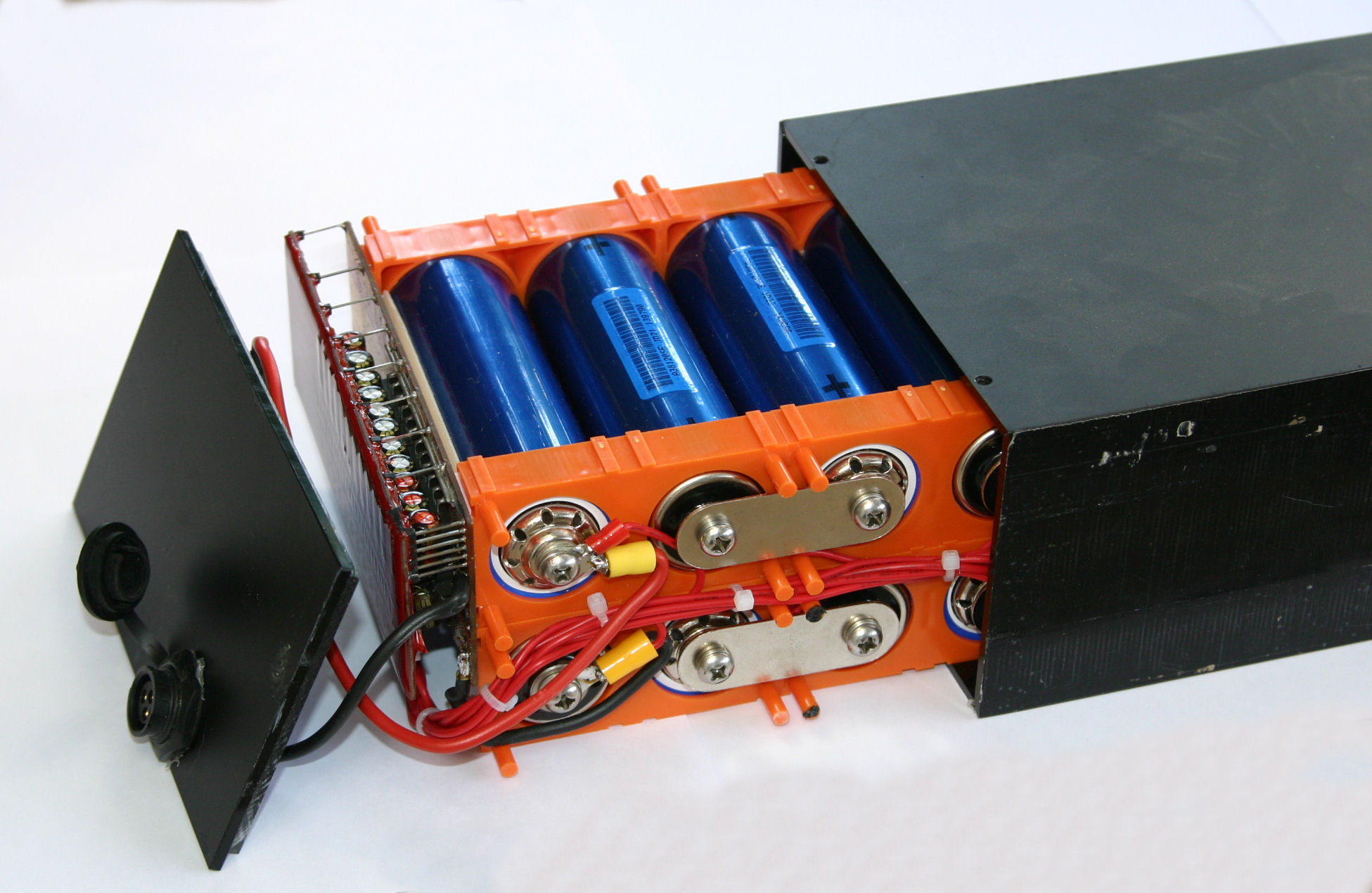

fk100extreme
62 Messaggi
Inserito il - 28/05/2012 : 19:35:28  Mostra Profilo Invia a fk100extreme un Messaggio Privato  Rispondi Quotando
Allego foto della batteria e del BMS
Nicola
307,58 KB
kenuser
374 Messaggi
Inserito il - 28/05/2012 : 21:35:25  Mostra Profilo  Visita l'Homepage di kenuser Invia a kenuser un Messaggio Privato  Rispondi Quotando
haaaaaaaaaaaaaaaaaaaaaaa
vade retro con quel congegno rosso diabolico!!!!!
