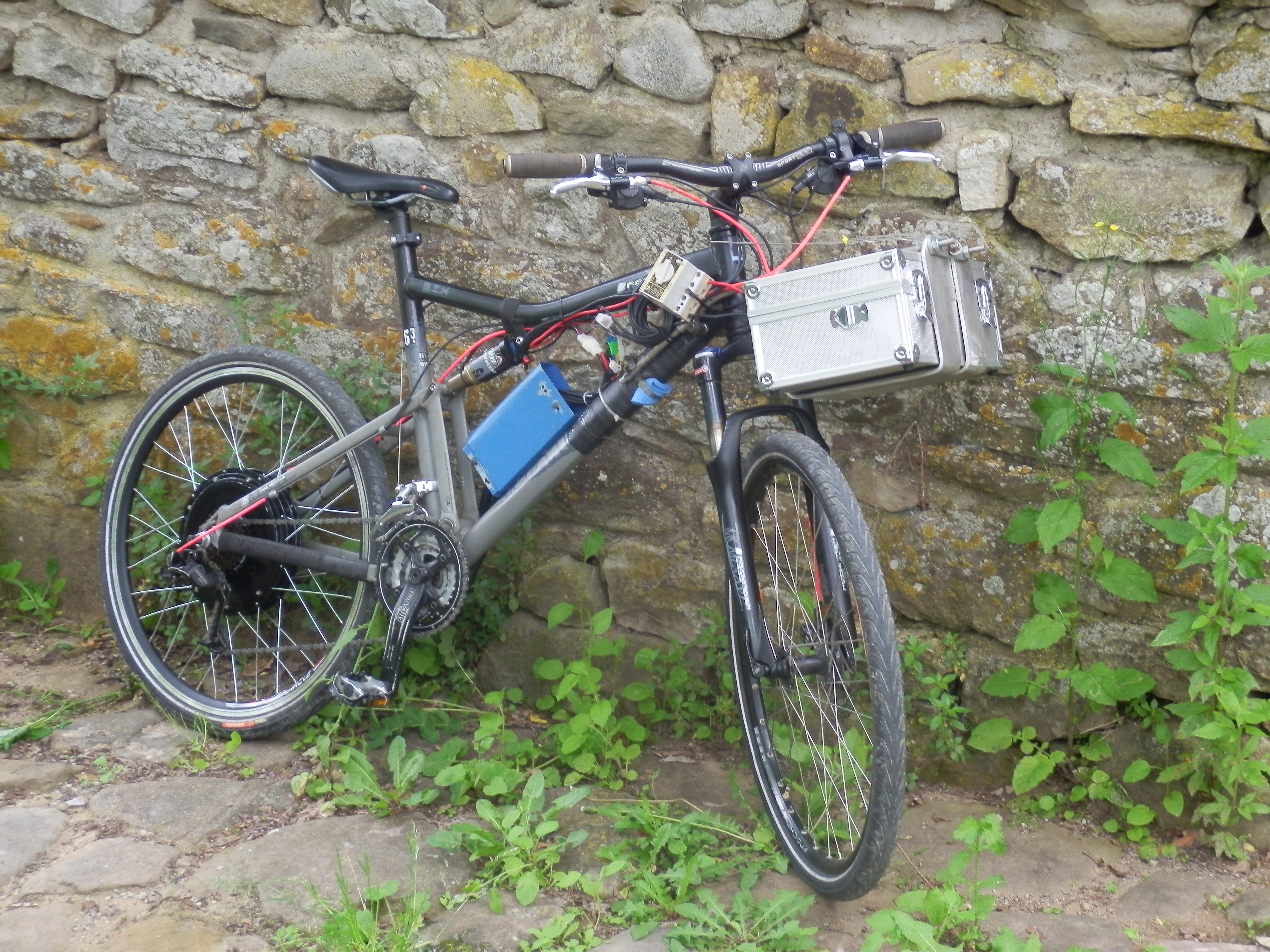

finalmente!
ieri alle 3 ho completato l'assemblaggio della mia bipa
ed oggi primo veloce collaudo
domani lungo collaudo e prime impressioni
sono molto soddisfatto
abbiate clemenza su alcuni particolari da cambiare

Inserito il - 02/06/2012 : 20:55:47  Mostra Profilo Invia a Dasti un Messaggio Privato  Rispondi Quotando
E' un montaggio sub-provvisorio di emergenza vero??

Inserito il - 02/06/2012 : 21:13:17  Mostra Profilo Invia a SergioF un Messaggio Privato  Rispondi Quotando
prima applicazione migliorabile nel durante.
Avanti e coraggio

Inserito il - 02/06/2012 : 22:41:57  Mostra Profilo Invia a india tango un Messaggio Privato  Rispondi Quotando
@ beppe, complimenti per il lavoro, ma ho l' impressione che l' avantreno sia un poco appesantito. e' governabile?

Inserito il - 03/06/2012 : 06:53:20  Mostra Profilo Invia a FabioR6 un Messaggio Privato  Rispondi Quotando
Perdonami, ma è inguardabile !
coraggio, ora ke almeno funziona, vedi di sistemare meglio le cose!
Certo è ke se ti vuoi far notare, così ci riuscirài alla grande!
Forze dell' ordine comprese, però!
OCCHIO !

Inserito il - 03/06/2012 : 21:12:22  Mostra Profilo Invia a bepperaf un Messaggio Privato  Rispondi Quotando
oggi primi 10km tutto bene e domani al lavoro 35km
devo migliorare alcune cose e non voglio farmi notare
un ringraziamento speciale a joffa per la disponibilità,
a ping per la velocità e a tutti voi per i consigli e i commenti
a proposito ho trovato il nome per la mia bipa
L'inguardabile

Inserito il - 03/06/2012 : 22:46:05  Mostra Profilo Invia a FabioR6 un Messaggio Privato  Rispondi Quotando
Il mio era solo un consiglio.
Purtroppo io sono un pignolo di natura, ed oltre a far funzionare bene le mie cose mi piace che le mie cose siano pure belle.
Magari se quella batteria la posizioni dietro alla sella sarebbe esteticamente molto più bella.
Magari con la scatola colorata di nero.
Poi magari al posto quell' interruttore generale da casa ke hai usato, potresti usarne uno diverso e molto più piccolo.
Io ho usato 1 di 2 centimetri per uno da camion, nero.
Il mio è solo un consiglio perchè la sobrietà significa non farsi notare da chi non bisogna essere notati.
Se poi tu hai piacere di girare con dei lampeggianti da polizia contento tu!
Ps: i cavalli sono la mia passione e nel mio box ne ho parecchi

Inserito il - 04/06/2012 : 12:57:34  Mostra Profilo Invia a FabioR6 un Messaggio Privato  Rispondi Quotando
Perchè hai il cavo del freno anteriore scollegato?
Ieri ho comprato una gomma identica alle tue.
tu come ti trovi ?
Ps: comunque la mia voleva essere solo una critica costruttiva per spronarti a fare un lavoro estetico più bellino.
Tipo di evitare fili rossi a vista e magari metterli dentro a una bella guaina nera.

Inserito il - 04/06/2012 : 18:38:28  Mostra Profilo Invia a bepperaf un Messaggio Privato  Rispondi Quotando
non sono permaloso ed accetto volentieri tutti i consigli
la batteria ho provato a metterla lì per non caricare troppo il posteriore dove qualcuno ha già avuto problemi al cerchio,
è un pò appesantito ma guidabilissima
l'impianto elettrico è tutto da sistemare e impermeabilizzare
l'interruttore sarà sostituito anche se non sò ancora bene con cosa
mi hanno consigliato uno staccabatterie da camper ma è sempre vistoso
il problema è che quì a firenze non si trova niente e nessun biciaio ti aiuta nemmeno per corone o pignoni
a proposito forse il concessionario fresbee mi procuro il pignmone 11/32 poi dovrò procurarmi corona 48
c'è qualche kittaro nella prov. di firenze?
Il mio kit è allround 800w con 48/15 centr.27ah sensorless
le gomme mi sembrano buone,molto scorrevoli e buona tenuta sull'asfalto scarse sullo sterrato
grazie ancora a presto per la prova approfondita

Inserito il - 06/06/2012 : 07:55:01  Mostra Profilo Invia a FabioR6 un Messaggio Privato  Rispondi Quotando
Hai il mio stesso motore. E stessa batteria.
Ti darà molte soddisfazioni.

Inserito il - 06/06/2012 : 08:23:55  Mostra Profilo Invia a SergioF un Messaggio Privato  Rispondi Quotando
ciao beppe e bentrovato.
due punti velocissimi:
i biciai ti aiutano volentieri se compri le loro bici, se sei un kittaro devi diventare un biciaio tu. Decatlon per tutti gli strumenti e il forum per tutte le informazioni.
per i pesi sul posteriore non ti preoccupare hai una batteria da 7.5 kg e io giro da due anni con una 10 kg sempre in un bauletto posto dietro ed è guidabilissima.
ciao

Inserito il - 07/06/2012 : 11:11:41  Mostra Profilo Invia a FabioR6 un Messaggio Privato  Rispondi Quotando
Io pure. Ci sto girando da 7 mesi e la Bipa và benissimo!
Metti tranquillo la batteria dietro! Il risultato estetico sarà decisamente migliore.

Inserito il - 07/06/2012 : 11:35:23  Mostra Profilo Invia a india tango un Messaggio Privato  Rispondi Quotando
Corone o pignoni, dici??? Pensa un poco che due settimane fa mi sono accorto che sarebbe stato opportuno sostituire i gommini dei freni alla mia bici mentre ero in giro e di fretta. Vado subito da un biciaio e chiedo se poteva provvedere, risposta: si', certo, la lasci pure li' e la settimana prossima passa a ritirarla. Il negozio era vuoto e il lavoro avrebbe richiesto 10 minuti. Ho faticato non ti dico quanto per farmi vendere 2 "tacchetti" e pensa che gia' che ero li' ne avevo chiesto 4 per cambiarli tutti. sono andato dal ferramenta mi sono comprato anche una chiave e in 5 minuti ho provveduto da solo. non che sia un gran lavoro, anzi, ma vista la fratta che avevo quella mattina... e poi si lamentano che lavorano poco
Ha ragionissima SergioF, se sei un kittaro armati di buona volonta' e di attrezzi idonei, comunque consolati che se te li fai da solo i lavori li fai meglio di un professionista svogliato. Per quei due "tacchetti dei freni" sembrava quasi che il negoziante mi avesse fatto un favore a vendermeli ( pagati 6 euro ), forse avrei dovuto offrirgli anche il caffe???
Per la batteria sul retro, non preoccuparti che non e' un peso impossibile, assicurala bene magari con un incastro a slitta, la mia e' sul portapacchi da un anno

Inserito il - 07/06/2012 : 19:44:31  Mostra Profilo Invia a bepperaf un Messaggio Privato  Rispondi Quotando
sabato proverò a fissare la batteria in posizione centrale sul telaio perchè il portapacchi posteriore che monterò voglio usarlo per le borse
e lo zaino
la bici è magnifica anche se non ho mai pedalato negli ultimi 40 anni
stò facendo 35/40 km al giorno e la soddisfazione è tanta anche se mi rendo conto che molte cose sono migliorabili
per la meccanica non ho problemi quello che mi preoccupa è l'elettronica
ma spero di non avere problemi e comunque confido molto nel vs aiuto
Inserito il - 08/06/2012 : 10:26:47  Mostra Profilo  Visita l'Homepage di blindo7 Invia a blindo7 un Messaggio Privato  Rispondi Quotando
diciamo che non è invisibile ma qquantomeno sembra una solida soluzione!
puoi provare a mettere la centralina paralella al canotto sella in verticale,così liberi lo spazio sul telaio per mettere le batterie,come interuttore ne puoi mettere uno piccolo sul filo rosso della centralina per spengerla,ed uno spinotto sulla batteria quando vuoi staccare del tutto,
buon divertimento!
