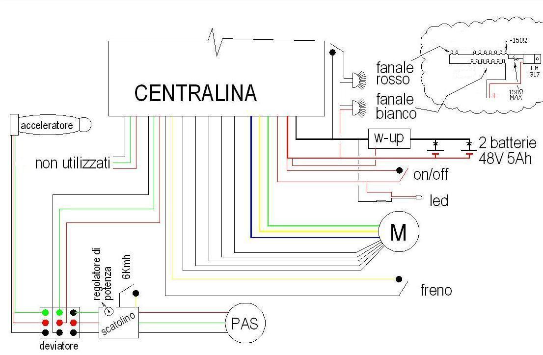

4127 Messaggi
Inserito il - 19/05/2012 : 18:39:39  Mostra Profilo Invia a giordano5847 un Messaggio Privato  Rispondi Quotando
Se invece metti in parallelo due batterie da 48V ognuna munita del proprio BMS basterà collegare i cavi di ricarica in parallelo e potrai utilizzare un solo caricatore per ambedue le batterie...
Scusa Barba ma la batteria più scarica non andrebbe a caricare l'altra se non interponi un diodo? Questo è lo schema della mia bici, i fanali non li ho ancora finiti, copiato da un post (magari fatti così non funzionano)
90,25 KB

4127 Messaggi
Inserito il - 19/05/2012 : 19:19:19  Mostra Profilo Invia a giordano5847 un Messaggio Privato  Rispondi Quotando
Ebikez ha scritto:
scusa giordano che celle hai ?
quelle di Ping
36503 Messaggi
Inserito il - 19/05/2012 : 22:47:44  Mostra Profilo Invia a Barba 49 un Messaggio Privato  Rispondi Quotando
@Giordano5847: Per quale motivo dovresti collegare in parallelo due batterie con diverso livello di carica???
Se fai questo vai proprio a cercare rogne: Le due batterie devono essere identiche, possibilmente con lo stesso numero di cicli e alla stessa identica tensione, infatti si parlava di batteria nuova divisa in due blocchi, cosa che soddisfa tutte le condizioni di cui sopra...
4127 Messaggi
Inserito il - 20/05/2012 : 08:56:03  Mostra Profilo Invia a giordano5847 un Messaggio Privato  Rispondi Quotando
Il fatto è che uso normalmente una batteria sola, se faccio giri lunghi dove prevedo un consumo maggiore di 5Ah, le monto tutte e due dopo averle caricate. Cerco di usarle alternativamente caricandole sempre. Una è un po' più vecchia dell'altra e potrebbero avere caratteristiche leggermente diverse. I diodi non dovrebbero inficiare nulla eviterebbero sicuramente travasi di corrente. Dico bene?
Nel caso di Ebikez, a lungo andare, eventuale usura degli elementi potrebbero far in modo di trovarsi nella mia situazione (avendo i due BMS).
