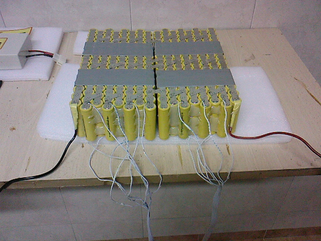

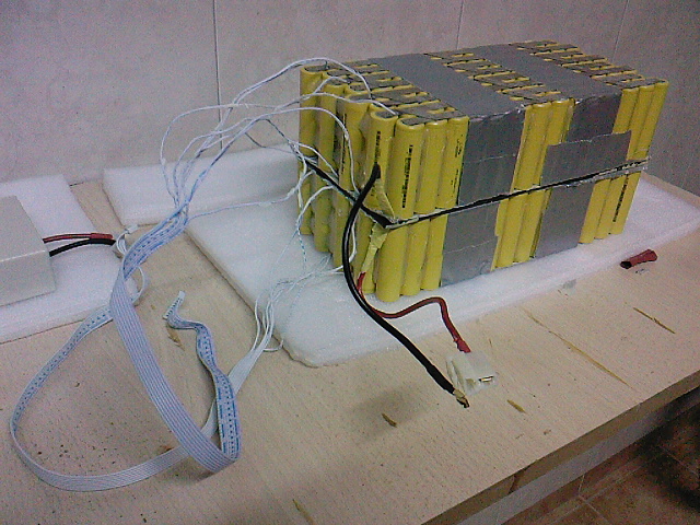

Salve a tutti,sulla mountain bike legnano sono arrivato al punto rognoso di dover trovare il posto per la batteria e non volendo rifare un "mostro" come nella mia prima bici ho aperto e scomposto la Vpower 48V 15A anche se più di tanto non si può scomporre:STEP 1
147,74 KB

STEP 2
161,25 KB

STEP 3
148,9 KB

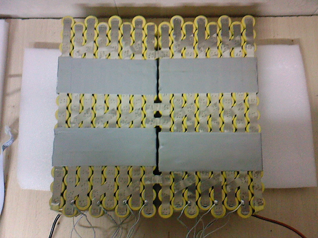

Inserito il - 13/06/2012 : 02:09:15  Mostra Profilo Invia a Mirco un Messaggio Privato  Rispondi Quotando
non sembrava che ci fossero davvero 224 celle quando il pacco era chiuso
144,52 KB

Inserito il - 13/06/2012 : 02:11:07  Mostra Profilo Invia a Mirco un Messaggio Privato  Rispondi Quotando
qualcuno mi sa dire se sono davvero le famose A123?
87,58 KB

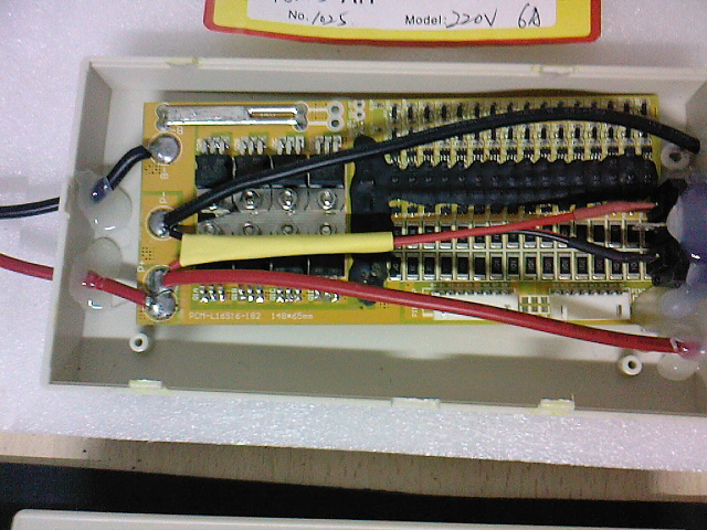

Inserito il - 13/06/2012 : 02:13:30  Mostra Profilo Invia a Mirco un Messaggio Privato  Rispondi Quotando
e se il bms è signalab? posso dire che non ho visto led all'interno:
160,85 KB

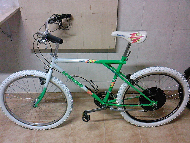

Inserito il - 13/06/2012 : 02:23:32  Mostra Profilo Invia a Mirco un Messaggio Privato  Rispondi Quotando
la batteria è quella mentre la bici,che qualcuno ha già visto,è questa:
171,42 KB accetto consigli per quanto riguarda l'alloggiamento della batteria (stavolta ci terrei all'estetica!) Grazie!
Inserito il - 13/06/2012 : 02:38:54  Mostra Profilo Invia a MilleMiglia un Messaggio Privato  Rispondi Quotando
Mirco che lavoraccio...è ingombrante... proverei a "cavallo" del tubo orizzontale, metà da una parte e metà dall'altra... non credo che ci sia abbastanza posto all'interno del triangolo del telaio...
Inserito il - 13/06/2012 : 02:41:50  Mostra Profilo Invia a Dasti un Messaggio Privato  Rispondi Quotando
Quoto.
00roberto00
33 Messaggi
Inserito il - 13/06/2012 : 08:29:26  Mostra Profilo Invia a 00roberto00 un Messaggio Privato  Rispondi Quotando
se non ti piace sul portapacchi...un bel carrellino dietro?
vendi la batteria e compri 6 di queste?
http://www.hobbyking.com/hobbyking/store/__21374__ZIPPY_Compact_5000mAh_7S_25C_Lipo_Pack.html
Inserito il - 13/06/2012 : 09:36:34  Mostra Profilo Invia a Barba 49 un Messaggio Privato  Rispondi Quotando
Penso che l'unico modo sia dividere la batteria in due pacchi (è già divisa) e montarli a cavalcioni del tubo orizzontale.
L'ingombro laterale sarebbe di 65mm+35mm+65mm=165mm che non dovrebbe impedirti di pedalare, anche se l'inserimento del nastro adesivo e dei cartoni isolatori porterà questa misura intorno ai 175mm.
Fai una prova simulando questo ingombro tra le ginocchia e vedi se riesci a pedalare.
Le celle sono quelle (adesso introvabili) che i cinesi vendevano come A123, se fossero originali non è dato sapere.
