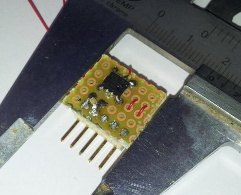

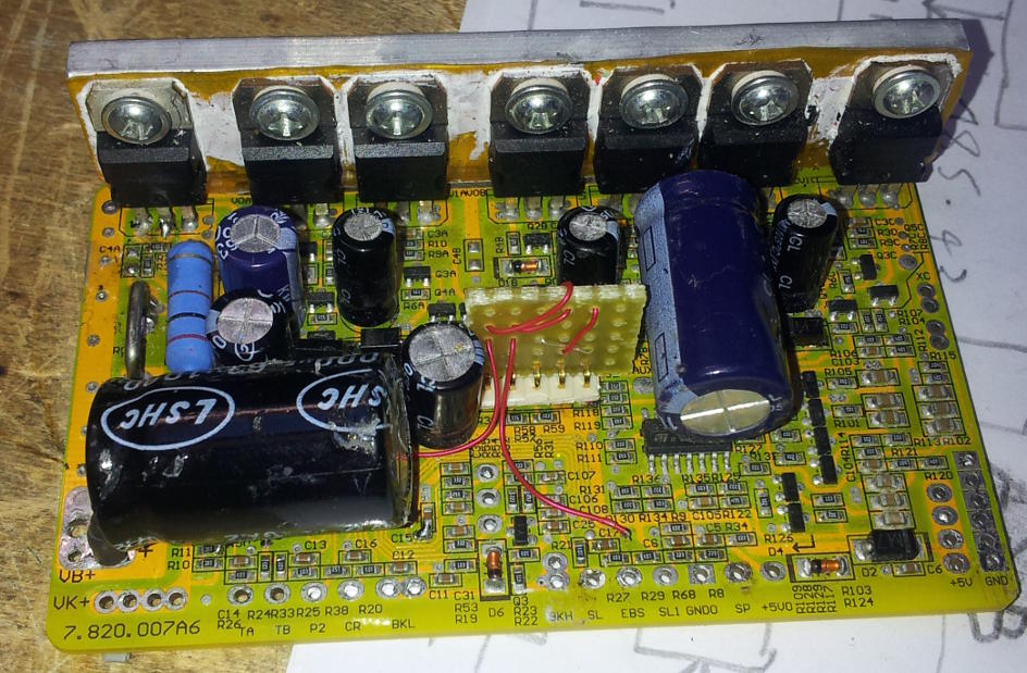

Se a qualcuno interessa ho realizzato questo gaslegalizer da montare direttamente all'interno della centralina. Io l'ho montato sfruttando il connettore di programmazione dell'infineon. Il principio di funzionamento è semplice, "rubo" il segnale del pas alla cpu, e se non pedalo, o pedalo al contrario blocco a zero volt il segnale del gas. Volendo, come ho fatto io, si può interrompere la pista che porta il pas alla cpu in modo che non intervenga alcuna assistenza se non con il manettino. Credo sia facilmente adattabile a qualsiasi centralina con pas a 5 magneti.In allegato schema e firmware del microcontrollore.

meravigliosissimo!!!! ma dal connettore di programmazione prendi solo l alimentazione?

Si, alimentazione e supporto meccanico.. null'altro

frank io ho il legalizer da 3 mesi montato e funzionante non te ne eri accorto???? certo se hai l infineon lo pioi ficcare direttamente dentro. E posso fartene anche uno, visto che è fatto con un attiny del quale ho il programmatore. Dai se compri i pezzi ti faccio i mini pcb e li monti in tutte le tue infineon.
mi sono scaricato il file e non ho capito come fai a discernere il verso della pedalata, mi potresti illuminare plis? per fare la stessa cosa il mio legalizer c a un kilobyte e mezzo di codice e non discerne il verso di pedalata (non è una funzione che mi serve, anzi spesso le ripartenze in salita per non sollecitare troppo la bici le faccio preaccendendo il motore con una pedalata insietro poi prendo a pedalare in avanti prima ke si ridisabiliti il gas)

Misuro la durata dell'impulso alto e di quello basso, se quello alto è più corto parte, altrimenti no. In caso in cui il timer con cui faccio la misura vada in overflow blocco tutto

grazie!!!! effettivamente dovrei dirgli di blocare se supera il tempo max. Il prossimo legalizer lo voglio programmare con simulink :D

ma il buon vecchio assembler? almeno per queste cose semplici.. mi sembra siano 70 istruzioni in tutto.. e probabilmente si potrebbe ancora ottimizzare..

io ci infilo misuratori di carica, display seriale gestione di funzioni qua e la....e cmq non so programmare in assembler :D anzi a malapena ho capito il tuo codice
