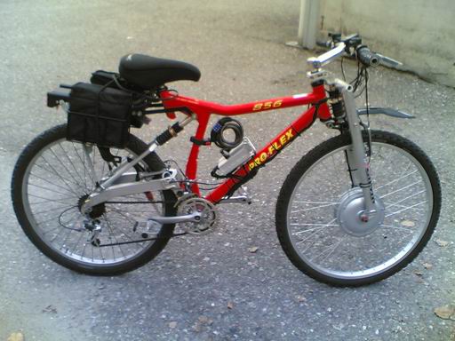

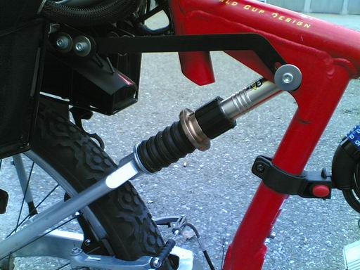

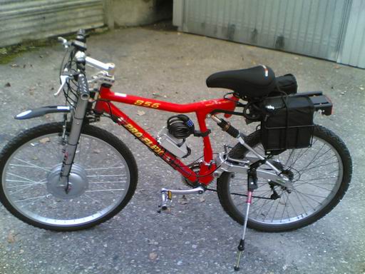

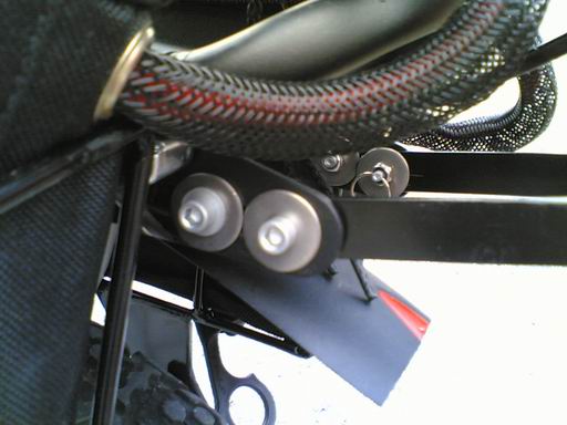

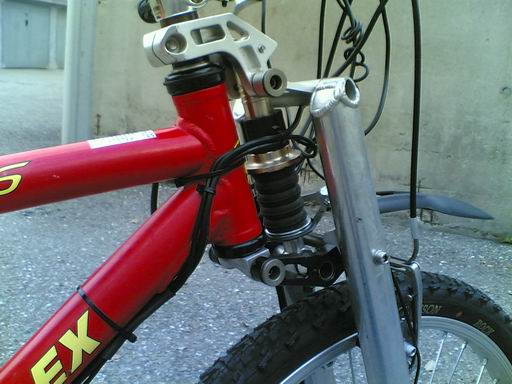

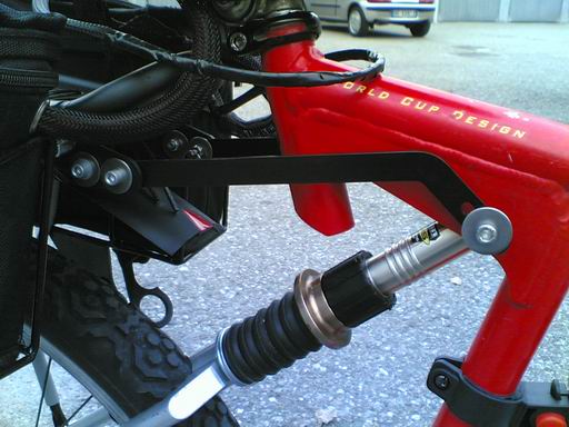

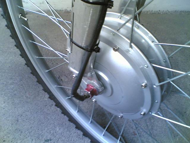

Buongiorno a tutti, come suggeritomi, apro una nuova discussione nel forum del fai da te. Ho recuperato una Proflex 856 e l'ho kittata con un usato che comprende una ruota anteriore 24V 250W e relativi accessori di marca sconosciuta,posizionando le due batterie da 17 AH al piombo ai lati del portapacchi Decathlon opportunamente modificato per gestirsi compatibilmente al retrotreno ammortizzato. Gli ammortizzatori ad elastomeri, ormai inesistenti, sono stati sostituiti da una serie di gommini fine corsa degli ammortizzatori della Fiat 127....e fungono ottimamente. Sarei molto grato a chi potesse identificare il costruttore,in modo di avere un riferimento in caso di eventuali problemi. unica matricola ritrovata sul mozzo, lato esterno sinistro, è 24/26C SC/050069.Per ora va benissimo e mi diverto un sacco..!!!!
Salutoni a tutti - Nick

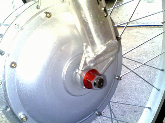

Inserito il - 15/11/2012 : 20:06:08  Mostra Profilo Invia a gigi35 un Messaggio Privato  Rispondi Quotando

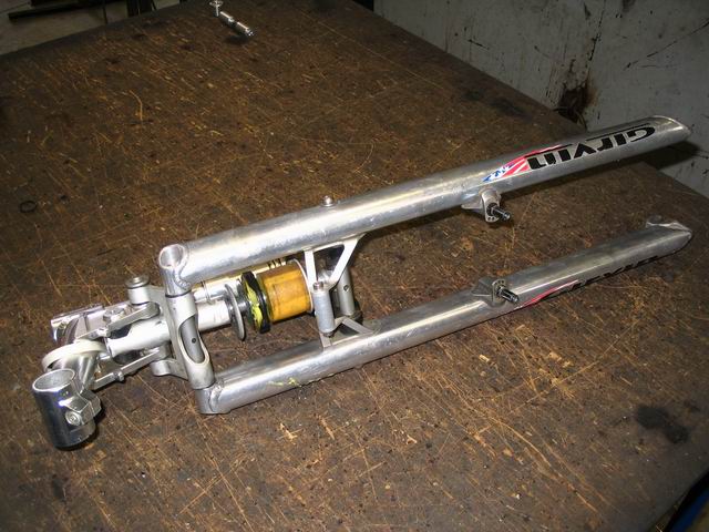

Ciao Nick,la bici ha una forma molto strana rispetto ale solite mtb biammortizzate,ma la forcella anteriore l'hai fatta te o era già così? è dritta o alla rovescia? riesci a fare una foto del bullone che tiene la motoruota davanti? perchè da l'idea che la ruota possa sfilarsi dai forcellini.
Nicot
2008 Messaggi

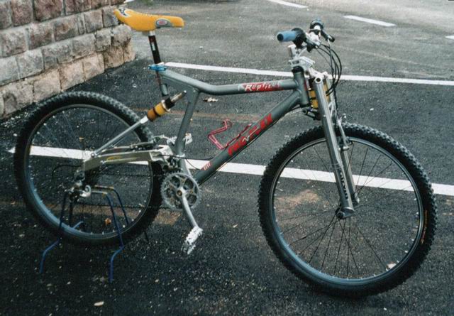

Inserito il - 15/11/2012 : 20:20:39  Mostra Profilo Invia a Nicot un Messaggio Privato  Rispondi Quotando
La Proflex era una mtb degli anni 90 e la forcella a elastomeri era proprio fatta così.

Eccomi: la bici è originale tranne i tamponi in gomma al posto degli elastomeri, di cui posto foto, e dei manettini cambio che interferivano con il comando gas (originali sono i Deore XT). Per il perno del mozzo anteriore, vi posto foto con fermi di serie. Notate la posizione dei forcellini saldati a tig, anche questi originali.....
se qualcuno mi riuscirà a identificare il motore, grazie mille !!!
Nick
la proflex era un mito degli anni '90
c'era anche la versione con carro in carbonio, ancora prima che uscisse cannondale con la Raven ...
Carlo : Specy Kenevo
Nicot
2008 Messaggi
Inserito il - 16/11/2012 : 13:08:26  Mostra Profilo Invia a Nicot un Messaggio Privato  Rispondi Quotando
Hai ragione, io l'ho usata un paio d'anni prima di passare invece alla Super V.
