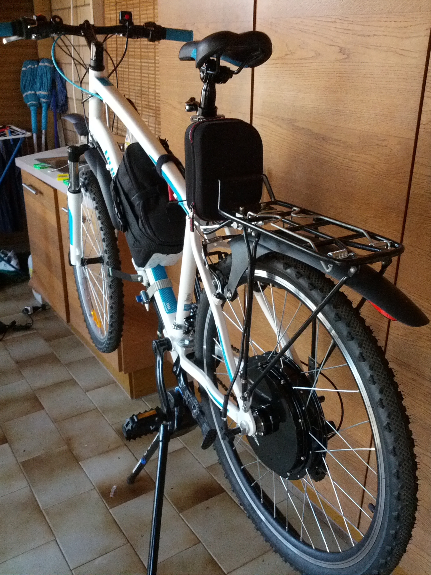

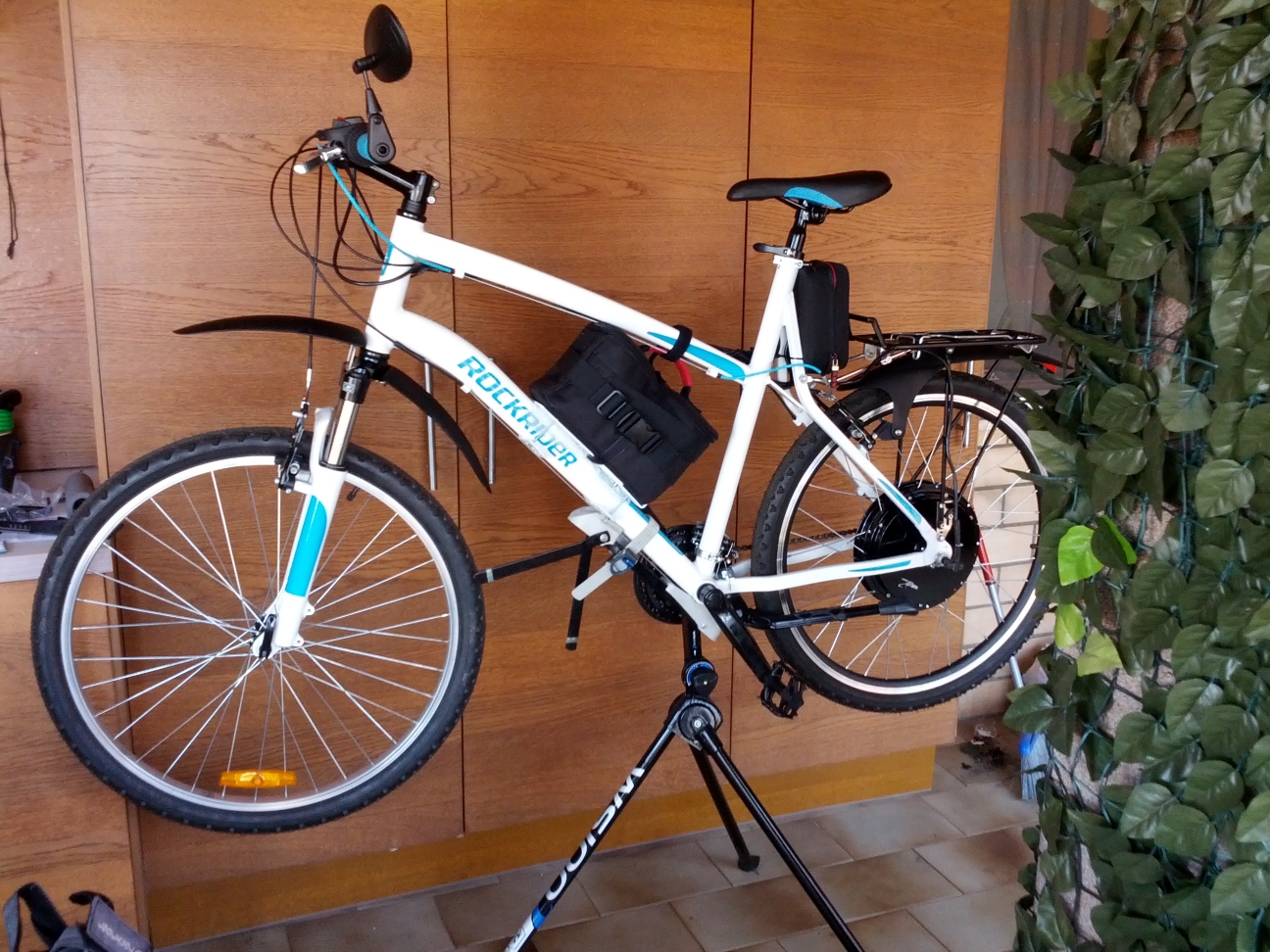

Bene, e' nata...e oggi prima uscita,motore allround nine continent (500W 7*9), batteria 48v 10A e centralina 28A,velocita' max raggiunta 38 kmh senza aiuto, Ho montato l'acceleratore a pollice con indicatore stato batteria e il selettore 30/60/100% che trovo molto utile abbinato al cruise control.Se oggi sorridevo da solo per strada e' soprattutto a tutti voi del forum per i consigli diretti e indiretti che mi avete dato.Ed ora si cerca di migliorare...

gli hai messi i torque arms?non si vedono.

Hai fatto davvero un lavoro eccellente.
Mi sento di darti un solo consiglio, il cavo del motore non dovrebbe scendere direttamente nel motore, ma fare una piccola curva in modo che l'eventuale acqua raccolta dal cavo non possa incanalarsi nel motore.

@tempesti73 : non c'era altro nel kit se non le rondellone con il dente piegato che ho installato orientandoli verso l'interno...cosa intendi per torque arms? dove li posso trovare? credi che siano indispensabili o se ne puo' fare a meno? grazie per i chiarimenti
@T4R : provvedo subito alla modifica, grazieeee

Che cambio hai dietro? Hai montato il 7 rapporti del kit?
Che versione di rockrider è?
Secondo altre testimonianze a 48v dovrebbe andarti a 42-43 in pianura.
A me va a 38 come la tua ma la mia è poco scorrevole e non proprio nuova.

Bella veramente!
Quanto ai torque arms, se hai fatto in modo che l'asse del motore si inserisca a fondo nei forcellini, hai montato le rondelle di corredo in modo che il dente lavori nel relativo forcellino (talvolta occorre piegare un pò di più il dente) e non eccedi con la potenza non avrai problemi di sorta.
Ogni tanto risenti il serraggio dei dadi e ricordati che vanno stretti con la chiave dinamometrica a 45-48Nm.

@fusionman : si, il 7 rapporti del kit. speravo anche io in qualche kmh in piu', ma il limite credo sia la batteria che e' 2c di scarica. La bici e' una Rockrider 5.1 presa al decathlon, io ho una 9.1 di 6 anni fa che inizialmente stavo allestendo con questo kit, ma poi le difficolta' iniziali (freni a disco, biammortizzata, montaggio portapacchi) mi hanno fatto decidere per l'acquisto di una nuova (costa 179 euro) e la 9.1 l'ho ripristinata per le uscite muscolari (o piu' probabilmente per un altro kit )
@Barba49 : si , credo di aver montato tutto correttamente, diversa era la situazione con il telaio della 9.1 (altro motivo che mi ha indotto al cambio bici).
Eh...e chi me la da sta chiave...
Io ho stretto ad occhio. Mi sa che bisogna mettere dei controdadi perchè mi è capitato di trovarli allentati il che è molto pericoloso.
Stringendo con quella chiave non si ha comunque un pericolo di svitamento da vibrazioni?
Porcamiseria ste vibrazioni mi costringono a controllare continuamente.
Anche i bulloni del portapacchi trovo allentati.

Beh la 9.1 è un altro mondo rispetto alle 5.1 che è reputata un "cancello". Infatti molti consigliano la 5.3 per un qualcosa di appena decente ma costa il doppio.
Se riesci ad elettrificare la 9.1 vedrai che è un altro mondo!
I 2c di scarica non c'entrano molto con la velocità che è data dalla tensione. 2c continui sono sufficienti per la tua centralina.

Ottimo lavoro bella pulita ed essenziale come piacciono a me.Se poi riesci a mettere qul po po di cavi dentro un mangiacavi nero o similari ne acquisterai in pulizia.Cmq davvero un ottimo lavoro , sul serio.
