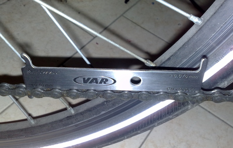

 Che dite ? E' ora di cambiarla ?

Ci avrò fatto più di 6.500 Km, ma solo oggi mi è venuto in mente di provare a controllare l'usura... forse era ora anche prima...

cosa intendi per "fatta stringere"? forse accorciare ?
Non sono un meccanico esperto, ma non credo che lo sbattimento sia dovuto al naturale allungamento della catena (sono di solito pochi mm.), piuttosto verificherei se il tendicatena (se ce l'hai) lavora bene.
Lo strumento della foto serve per verificare il naturale allungamento della catena, così da cambiarla prima che cominci ad usurare anche le corone e i pignoni.
Lo trovi da qualunque "si vende" attrezzato, oppure da decathlon a meno di 10€: http://www.decathlon.it/indicatore-usura-della-catena-id_8220007.html

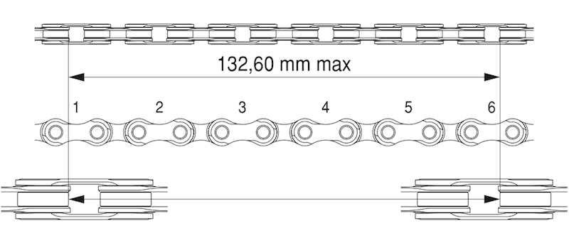

Altrimenti basta anche un normale calibro, devi misurare la lunghezza di 6 maglie (misura presa internamente alla prima e sesta maglia), quando l'allungamento arriva a 132,6 la catena è normalmente da sostituire.

Quoto Bagigio, c'è anche da dire che se insisti nell'usare una catena dopo quel limite il degrado sarà estremamente rapido, infatti non appena finisce lo strato di trattamento che viene effettuato sui perni e i rulli il metallo diventa molto tenero.
@Fede77: Gli anni contano poco, l'importante è il chilometraggio percorso e la cura con cui la catena è stata trattata. Generalmente se la pulisci e la lubrifichi regolarmente una catena almeno 5000Km li fa, anche se con il motore centrale sforza assai di più rispetto ad un hub motor.

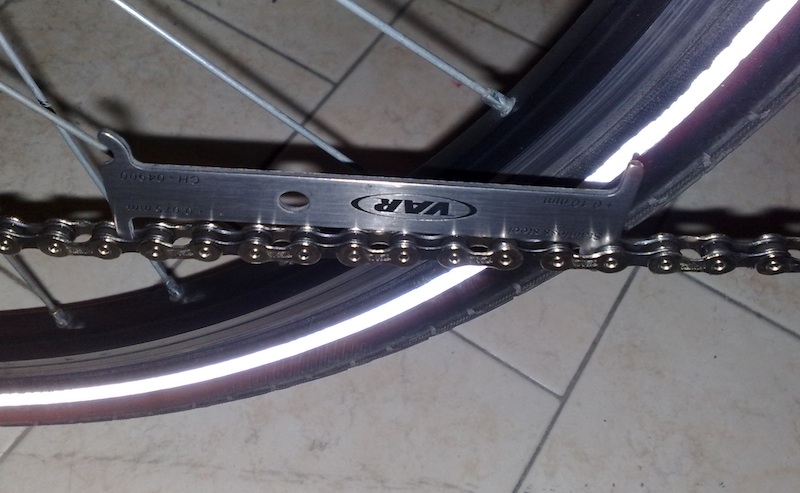

Cambiata... è stato piuttosto semplice, non ho dovuto togliere o aggiungere maglie, per il mio cambio 7x3 è perfetta una catena da 116 maglie.
Prima l'ho sgrassata bene a modo, come consigliano nei forum di MTB e BDC, per togliere il grasso viscoso che mettono in fase di produzione, poi lavata, asciugata e lubrificata per bene con spray al teflon.
Anche all'occhio è tutta un'altra cosa
Lo strumento ora non entra neanche dal lato 0,075 mm., mentre prima entrava (e ci ballava) da quello con 0,10 mm.:
Ho controllato i denti di corone e pignoni e non ho notato usure "asimmetriche", direi di averla cambiata in tempo... magari li sostituirò al prossimo cambio catena.
