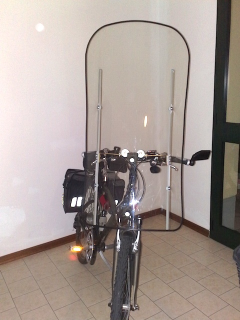

Ciao, secondo me il consiglio di SergioF non è da scartare a priori, qui sul forum siamo almeno in tre ad averlo realizzato da soli (e io non ho sto gran chè di competenze, nè meccaniche, nè altro...)
I parabrezza che hai postato, non ti coprono integralmente (tantomeno il secondo, che è veramente piccolo), ti bagni (e prendi aria) dalla vita in giù... dovrebbe scendere almeno a livello della ruota anteriore, un po' più in basso sarebbe ancora meglio.
Le bici sono diverse dagli scooter, perchè questi ultimi hanno lo scudo anteriore che ti protegge dalla vita in giù e gli basta un piccolo parabrezza per essere completi.
Per la copertura che offre, secondo me è un po' caro, se veramente gli attacchi li vendono separatamente, il totale con IVA arriva a 101,76 €... inoltre c'è scritto che è un prezzo per i soli rivenditori, quindi al pubblico sarà probabilmente molto di più.
Se ti va di provare a fartelo da solo, io con 50-60 € ho acquistato il lexan sufficiente per realizzarne due, oltre agli attacchi necessari (si toglie e si mette in un secondo, non lo devi lasciare per forza fisso):
http://www.jobike.it/forum/topic.asp?TOPIC_ID=8306&whichpage=2
Mi basta stare leggermente chinato, che mi arriva solo qualche goccia sulla punta delle scarpe, sui gomiti e sulla punta del cappuccio:
E' solo un consiglio, poi vedi tu...

Due Cose.
Prima cosa farsi il ccupolino da soli, seguendo la linea di Bagigio che ne è l'autore è semplicemmente una fischiata e ti diverti pure, oltre ad impegnare poco tempo.
seconda cosa per daniele e per chi usa il cupolino di inverno (io anche d'estate....).
Il problema della condensa o della pioggia la eliminio non con dei prodotti, ma semplicemente con il casco munito di visiera dietro il cupolino.
in poche parole il cupolino prende tutta l=umidità e tu con il casco che sei leggermente più alto del cupolino non hai nessun problema-.
Io mi sono fatto un casco invernale prendendo un casco da sci e mettendoci un visiera in lextan.
quando giro che c'è nebbia vedo appena sopra il cupolino e la visiera del casco rimane limpida e la tua visibilità è come se non ci fosse umidità.
