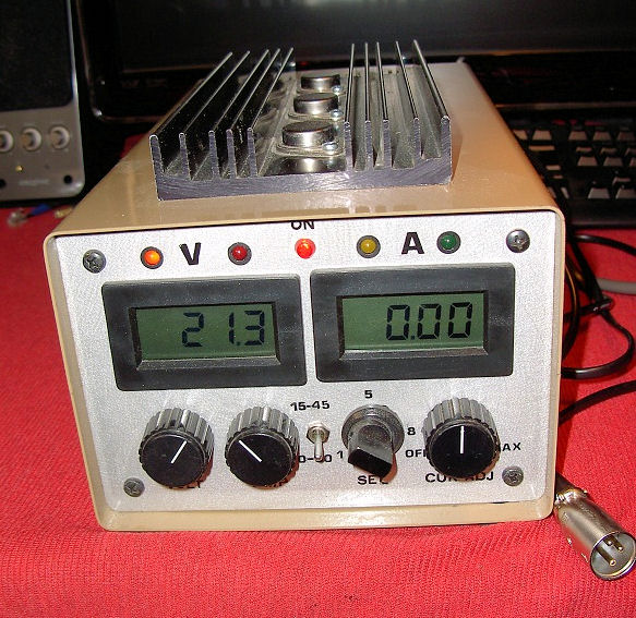

Inserito il - 15/08/2012 : 15:59:14  Mostra Profilo Invia a Kri un Messaggio Privato  Rispondi Quotando
@paolofrancescorossi,grazie per la tua precisa indicazione su come procedere per il bilanciamento delle celle NiMH. Ora mi è chiaro cosa avrà fatto il costruttore per ridarmi la batteria funzionante. In attesa che riapra, credo per fine Agosto , proverò a sperimentare la tua procedura. Quindi, in pratica a batteria scarica (provo a 18V) disponendo di un alimentatore che mi sono “autocostruito” lo scorso anno che mi può dare due tipi di uscite: una lineare in tensione variabile da 0 a 45V e corrente regolabile da 0 a 10A ed una in corrente regololabile da 0 a 10A, potrei usare l'uscita in corrente (che essendo di tipo switching dissipa meno), settare 300mA di corrente costante e lasciare in carica per qualche giorno il pacco. In realtà credo proprio che sia l'autoscarica il problema principale di queste celle, perché il problema è ricominciato dopo che avevo lasciato la batteria carica per circa 15gg senza usarla (sfortunatamente mi sono "accorciato" un dito nel pulire il tagliaerba) e quando ho ripreso la bipa l'indicatore leds di carica aveva già il primo led spento (tensione circa 22,5V), ricaricandola normalmente con il suo carichino non ha più funzionato. Ti allego una foto dell’alimentatore che userei.
110,49 KB

Ho dato per scontato l'utilizzo di un caricatore da modellismo !!!
La carica delle nimh è in realtà un pò più complessa la tensione a fine carica è di circa 1,40/1,45 v a cella e la fine carica è determinata da una variazione di tensione negativa ... per usare quell' alimentatore penso che dovresti perlomeno monitorare la temperatura ed impostare una tensione di 29V però ti conviene aspettare gli elettronici veri ...
Mi spiace per il dito più corto ... però in 15 gg avresti dovuto perdere non più di un 20% di carica che si sarebbe ripristinato alla prima carica !

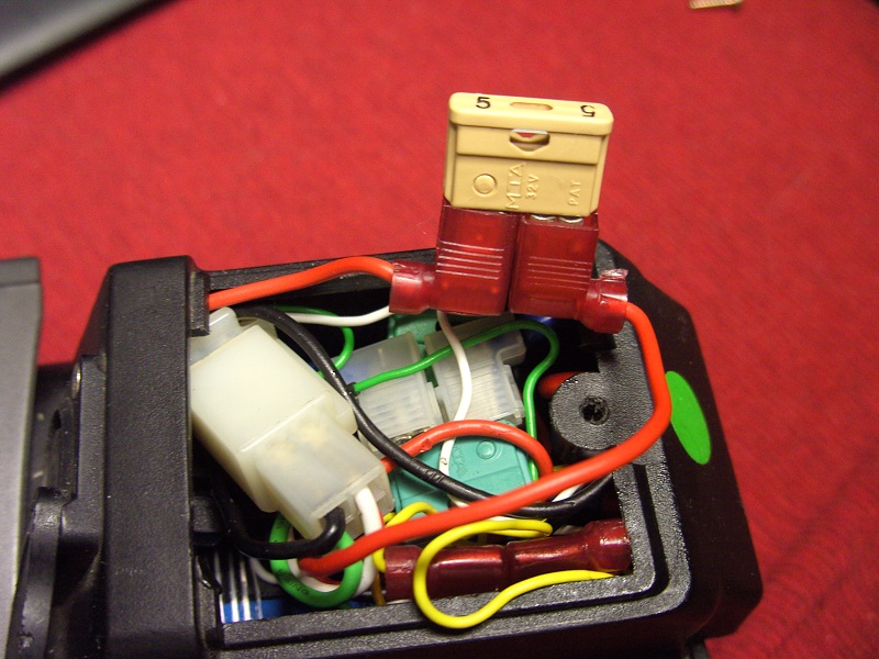

Aggiorno questa discussione con le conclusioni a cui sono arrivato. Le prove che ho fatto dimostrano che non sempre c'è da fidarsi delle conclusioni dei venditori, ma è meglio verificare sempre l’attendibilità dei dati. Mi avevano detto che era un problema di sbilanciamento delle celle che creava la perdita di capacità della batteria. La cosa mi sembrava abbastanza improbabile anche in base alle vostre conferme. Il vero problema è un'altro, monitorando con un tester le ricariche, mi sono accorto che alcune volte l'operazione di ricarica si interrompeva dopo 1-1,5 ore con tensione della batteria a 27-27,5V invece di durare le classiche 3-3,5 ore e raggiungere la tensione di 29-29,5V. Questo comportamento ho scoperto essere causato da un falso contatto dei FASTON con il fusibile di protezione da 5A posto all'interno della batteria in serie sul filo rosso di ricarica. Su questo filo è anche presente un interruttore termico di protezione che stacca la carica se le celle, durante l'operazione di ricarica, superano la temperatura di 75°C. Ora quello che succedeva era di avere l'apertura di questo interruttore durante il processo di carica indipendentemente dal fatto che esistesse un problema di temperatura eccessiva. Pensavo che fosse difettoso lui, ma dopo che ho sostituito il fusibile e chiuso con una pinza i due FASTON in modo da migliorare il contatto che precedentemente risultava abbastanza libero di sfilarsi dal piedini del fusibile, il problema non si è più verificato. Da notare che la ricarica è fatta con 3,5A di corrente ed il fusibile da 5A posto in serie scalda già normalmente, ma scalda ancora di più se il contatto con i FASTON è lasco e quindi c'è maggior resistenza al passaggio della corrente di carica. Il fatto che la batteria dell'Enjoy abbia i fusibili collegati con dei FASTON mi sembra critico nel senso che se si smonta e rimonta questi tendono a diventare più liberi e quindi ad aumentare la resistenza di contatto con conseguente surriscaldamento. E' la seconda volta che cono costretto a sostituire i fili deformati da surriscaldamento sui fusibili da 30A. Ora ho cercato di fare in modo che meccanicamente i contatti siano più stretti e tutto sembra essersi normalizzato. Allego foto del fusibile che ho sostituito.
169,46 KB

Meno male che ti sei messo a fare una ricerca guasti accurata, vorrei sapere cosa aveva bilanciato il venditore!
I Faston in effetti non sono proprio il massimo e ogni piccola resistenza aggiuntiva crea calore e peggiora le cose.
Sono felice che tu ne sia venuto a capo.
