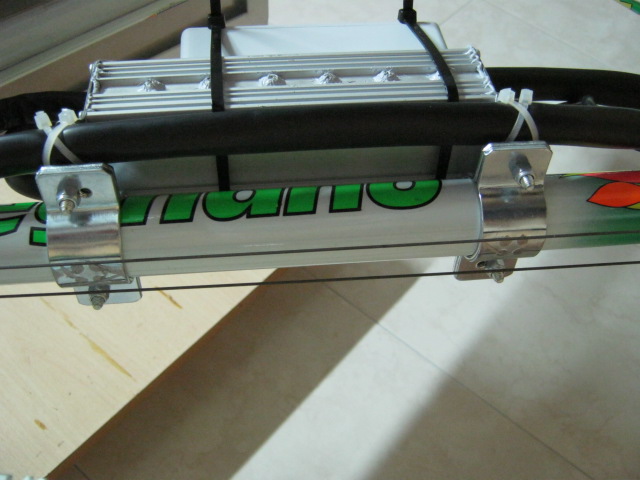

per il fissaggio del telaio portabatteria e della centralina ho utilizzato i soliti collari dei tubi gas metano reperibili in qualsiasi negozio di idraulica e tengono benissimo:
95,43 KB

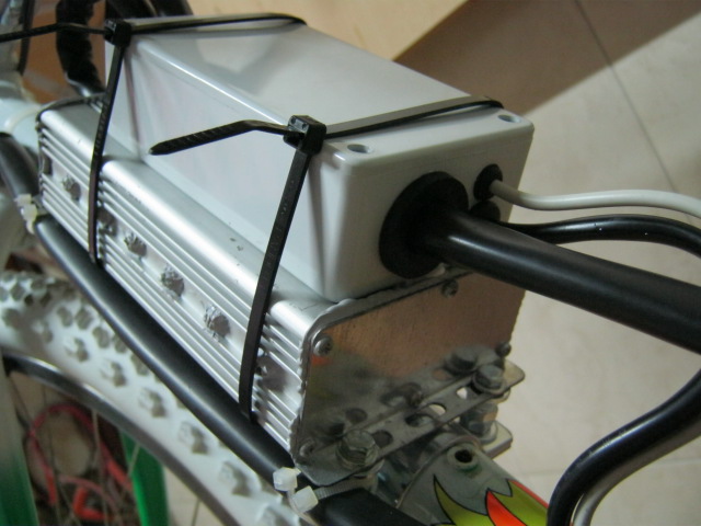

per le connessioni ho utilizzato delle cassettine per componenti elettronici della "teko" che ho sigillato ermeticamente così anche i fori di entrata dei cavi con gommini:
102,92 KB

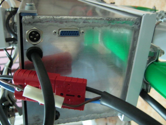

per lo stacco e attacco della batteria ho trovato questi connettori dei muletti elettrici che tengono fino a 50 ampere che credo siano uguali agli "anderson":
92,11 KB

nel contenitore batteria(Vpower 48V-15A)ci ho integrato il connettore per la ricarica e quello "canon" a 15 poli per il bilanciamento delle celle da collegare al bms solo in ricarica:
102,97 KBQuel terzo filo marrone è il 12volt che ho prelevato per il clacson

Sì Mirco quello è un Anderson da 50A
Vorrei sapere:
che clacson hai usato
che modifiche hai fatto alla centralina (non parlo del plus di ampère ma di cavi e impermeabilizzazione)
che cos'è il filo bianco fascettato al tubo verticale
Non ti chiedo come fai a pedalare visto che non credo che serva, ma quel cassonetto è veramente grande (sì che lo è anche una 48V15Ah)... ma forse dentro ad una borsa su portapacchi... o perlomeno, se lì non dà fastidio a te, vernicialo coi colori della bici...

Tra il vano batterie ed il suo coperchio ci saranno almeno 3mm - 4mm che guarnizione hai impiegato per non fare entrare l'acqua?
L'entrata dei cavi della centralina era meglio che fosse rivolta verso il basso.
Vorrei sapere:
Ciao millemiglia,la riconosci la tua centralina?Il clacson lo si vede nella prima foto ed è di un piaggio "liberty 50"....purtroppo i cavi che uscivano dalla centralina erano un po ossidati così li ho tolti e ho saldato dei nuovi cavi partendo dal circuito stampato più spessi ed antifiamma,poi ho richiuso la centralina applicando del sigillante poliuretanico sui coperchi. il filo bianco che vedi è per il faro posteriore che ancora non monto.Sono d'accordo che la batteria è anti estetica ma il portapacchi non lo voglio semmai lo vernicerò come hai detto tu....forse gli altri utenti non hanno ben presente quant'è ingombrante una Vpower 48V-15A!!

Sarei d'accordo con Te se avessi scritto che le fascette lasciate lunghe che tengono uniti centralina e scatolotto, rendono la giusta impressione di posticcio e che il pomolo sul vano batteria sembra il comando dell' "aria" del vecchio 127 fiat.
le fascette lasciate lunghe servivano solo a tenere uniti centralina e scatolotto finchè non si è asciugato il silicone infatti non ci sono più!Quel pomolo sul vano batteria e l'interruttore generale e tiene fino a 40 ampere!

nell'ultima bici che ho fatto ho messo la centralina nello stesso posto, ma avvitata direttamente al telaio nei fori per la borracia. mi è piaciuta molto la luce, ti rubo l'idea e mi faccio una simile!

Come prima uscita potrebbe anche andare ma la potresti rifare copiando. Diciamo che in totale hai fatto una brutta copia di questo http://www.webalice.it/c.designer/alpina_3.htm
potresti copiarlo mettendo tutto fissato al tubo obliquo, il contenitore unico ed un po' più semplice.
La centralina fissata in questa maniera disperde meglio il calore.
ma quella batteria sarà al massimo una 36V-10A la mia nel tubo obliquo non ci entrava in nessun modo e poi le centraline disperdono il calore in tutte e due i casi!

Sì,cosi come le prestazioni però! sai all'inizio volevo mettere una batteria a borraccia ma di fare 25km/h e 30km di autonomia proprio non mi andava!

me la aspettavo piu piccola 15 ah a 48 volt, che chimica è? in che formato?
