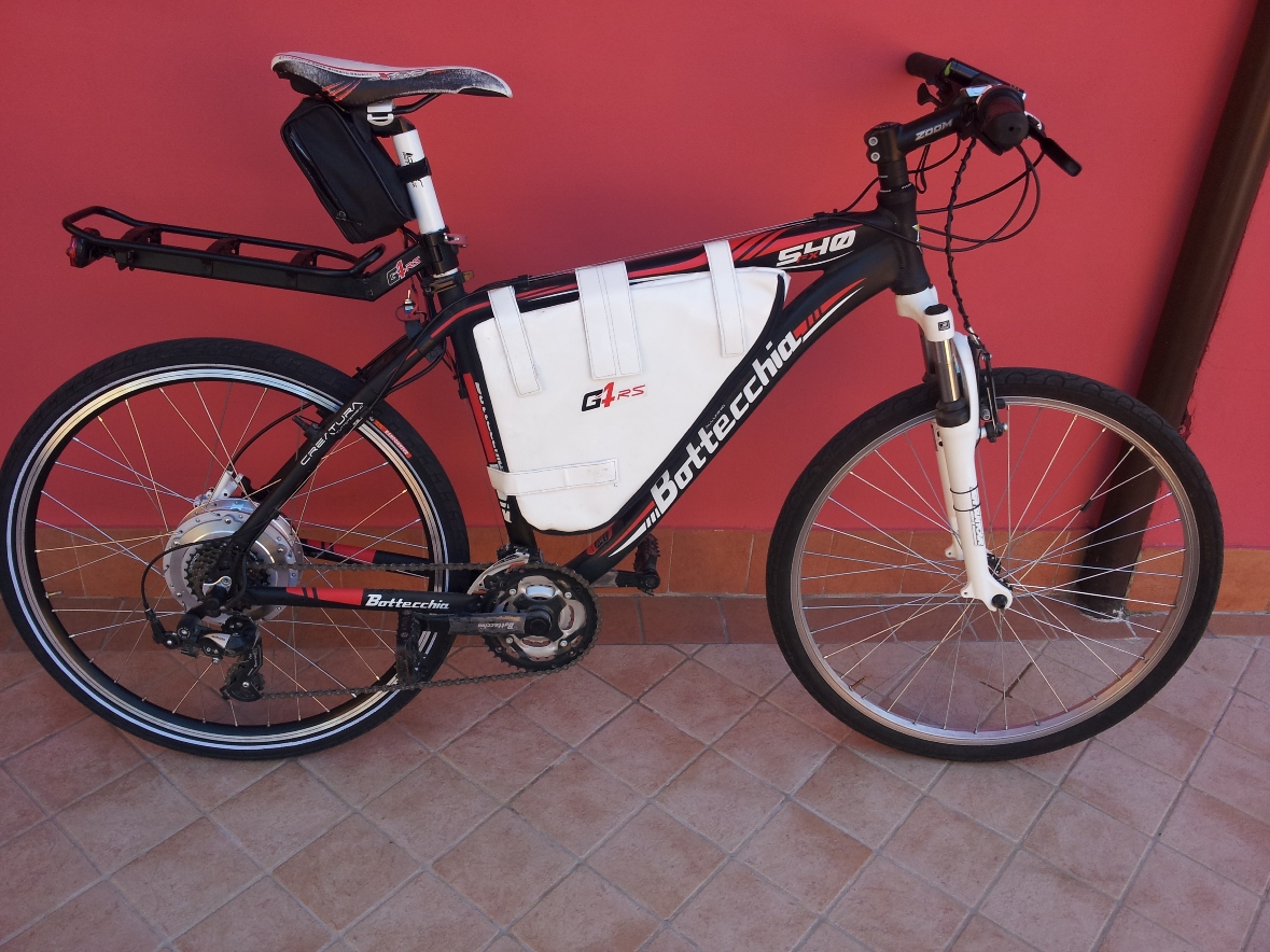

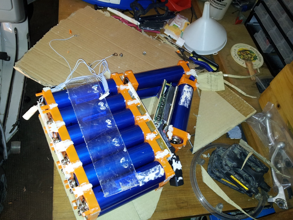

Ultimata la mia prima bici.:- Motore Bpm 500w 36v batteria lifepo4 48v 16ah (acquistata sul forum da frankpastello che ringrazio) riassemblata in forma triangolare.
Ho già percorso oltre 250km senza alcun problema.Ringrazio immensamente millimetro per l'idea e Barba per i preziosissimi consigli, per la sua disponibilità e la sua pazienza.

Inserito il - 21/08/2012 : 22:10:38  Mostra Profilo Invia a MilleMiglia un Messaggio Privato  Rispondi Quotando

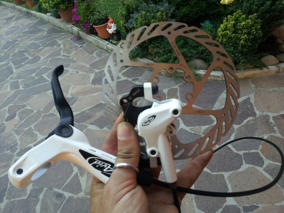

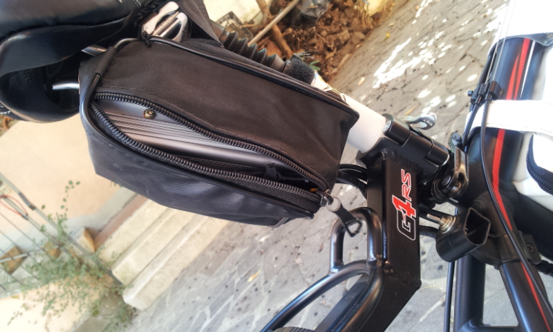

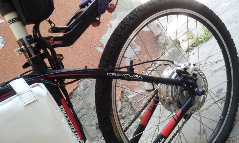

Per favore, puoi postare ancora qualche foto di alcuni particolari? tipo freno post, alloggiamento batteria (e se puoi farla vedere e come l'hai configurata) e controller...interruttorino...
Complimenti, bel mezzo.. già la bici da sola... Un cerchio nero all'anteriore e sei ok!

Favolosa!

Ottima bici, ecco un altro elettrociclista soddisfatto!!!

Lavoro molto ben fatto, complimenti!

Inserito il - 22/08/2012 : 10:44:41  Mostra Profilo Invia a chopin un Messaggio Privato  Rispondi Quotando
Bellissima, è esattamente la bici che vorrei farmi con la batteria riassemblata a triangolo completamente inserita
all'interno del telaio. Se puoi farci sapere quando puoi le prestazioni (velocità e autonomia). Grazie

Grazie a tutti ragazzi, mi fanno un immenso piacere i vostri commenti.
Riguardo al cerchio anteriore...concordo...ce l'ho uguale a quello posteriore ma devo ancora farlo raggiare
Pesterò alcune foto dei dettagli, premettendo che l'interruttore è una cosa provvisoria...fatta con le prime cose trovate in garage e con la smania di provarla...adesso vorrei mettere un interruttore più sicuro, tipo chiave...anzi...sono ben accetti consigli
Le prestazioni: 47 km/h ; oltre 40-45 km di autonomia senza molte partenze da fermo, senza pedalare.

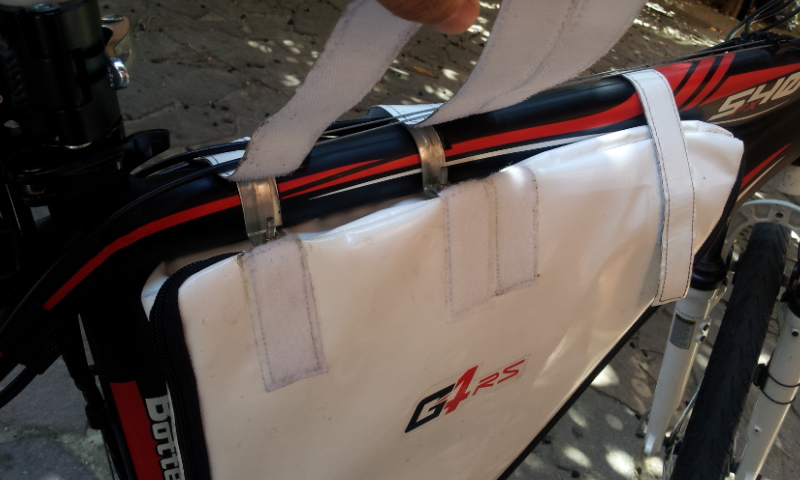

Interessante il tizio davanti casa mia che realizza borse su misura, basta fornirgli un modello in cartone e il materiale (in questo caso telonatura camion)

Inserito il - 24/08/2012 : 14:18:04  Mostra Profilo Invia a Barba 49 un Messaggio Privato  Rispondi Quotando
Ottimo lavoro, mi permetto solo di farti notare che la centralina non deve assolutamente stare in una borsetta, se l'hanno costruita in alluminio alettato ci sarà un motivo!!!

Inserito il - 24/08/2012 : 17:30:18  Mostra Profilo Invia a Creatina82 un Messaggio Privato  Rispondi Quotando
Grazie Barba, effettivamente avevo alcuni dubbi sulla dissipazione...sto viaggiando con la cerniera abbastanza aperta per far circolare aria.Le temperature sembrano accettabili ma non sono sicuro sia abbastanza.Cercheró una soluzione migliore...grazie ancora

mi piace, soprattutto la borsa bianca

le batterie di chi sono? Intendo di che marca.

Sono celle Headway 40160s

Direi che puoi anzi devi fare pubblicità all' artigiano chge ti ha fatto la borsa su misura potrebbe trovare un sacco di nuovi clienti !!!

Millemiglia ne sa molto più di me sulle celle
Mi ha giá detto l'artigiano che le borse le fa volentieri ma che devo occuparmi io del modello di cartone e del materiale che tra l'altro porto via quasi con niente dalla ditta perchè hanno ritagli,anche di diversi colori.Mandatemi tranquillamente un disegno con le misure e vi faccio sapere quanto vuole,a me ha preso poco per l'ottimo lavoro che ha fatto
