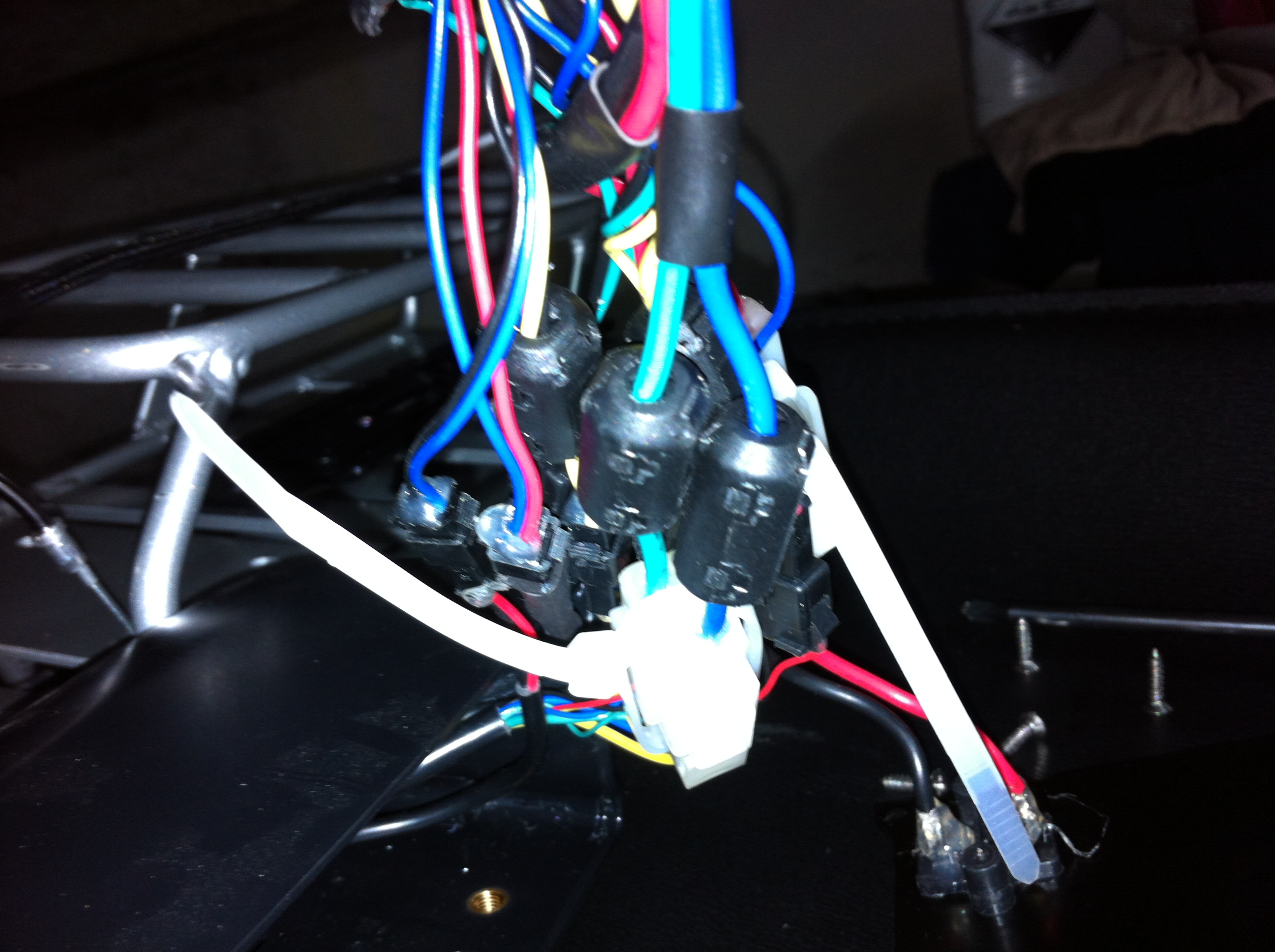

Salve a tutti sono nuovo del forum e da poco mi sono appassionato alle bici elettriche e in simultanea ho deciso di iscrivermi a questo forum per accrescere la voglia di saperne di piú in materia (solo per fini di studio).
HO notato che non ci sono tutorial su come eliminare la pedalata assistita ed inserire un acceleratore alle bici a pedalata assistita in commercio.

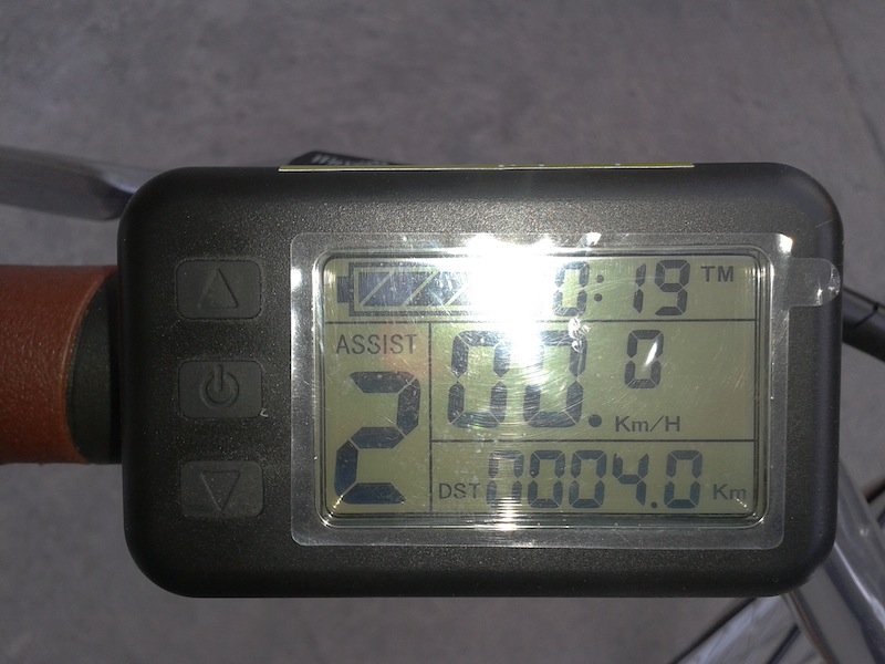

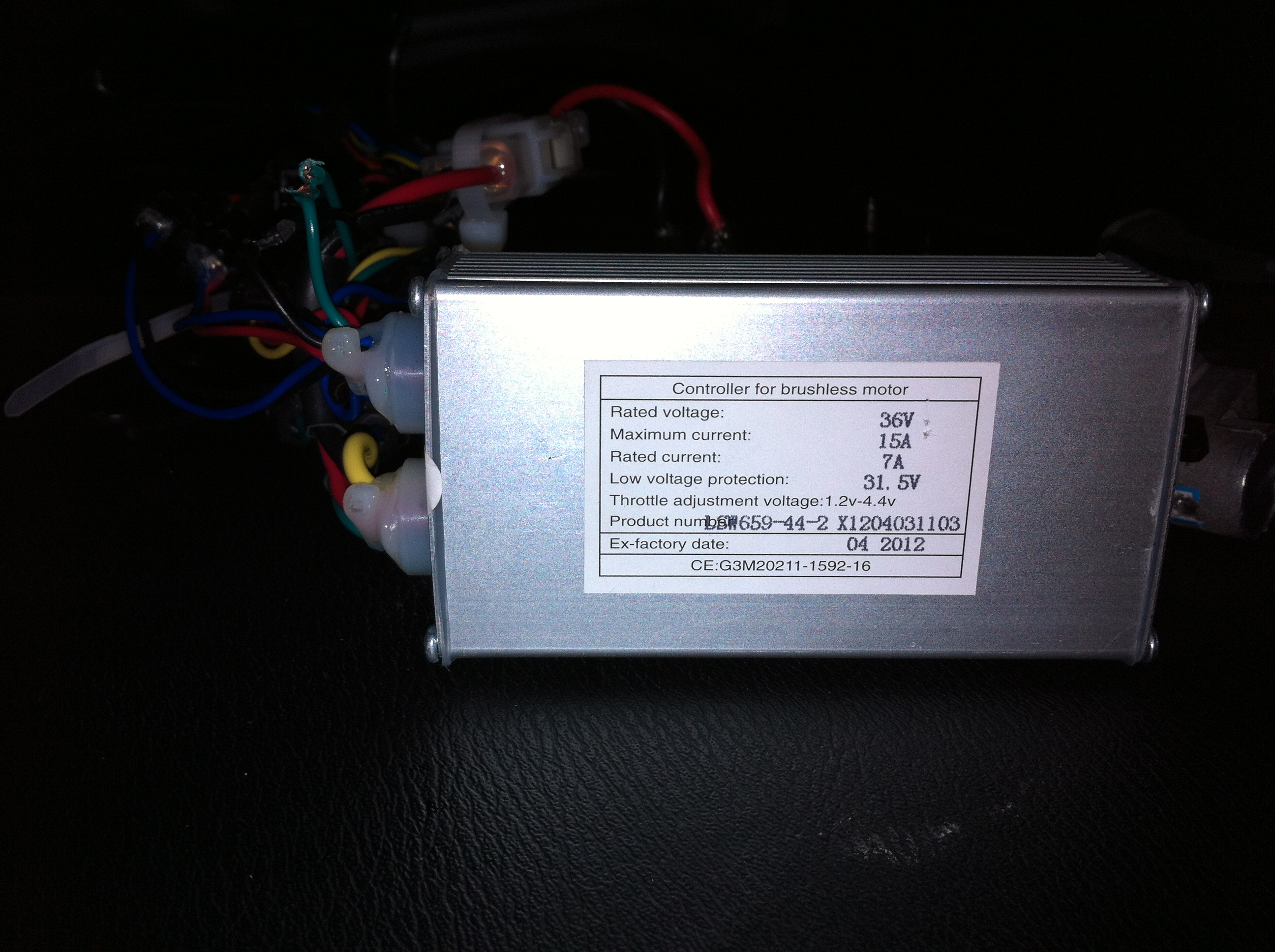

Ho da poco acquistato una Atala essence con pedalata assistita senza acceleratore il computer sul manubrio e un A790 la centralina é LSW70A6G della lsdz www.lsdzs.com
caratteristiche: Controller for brushless motor
rated voltage 36v
maximum current 15A
rated current 7A
low voltage protection 31.5v
throttle adjiustament voltage 1.2v-1.4v
1532,5 KB
1394,8 KB

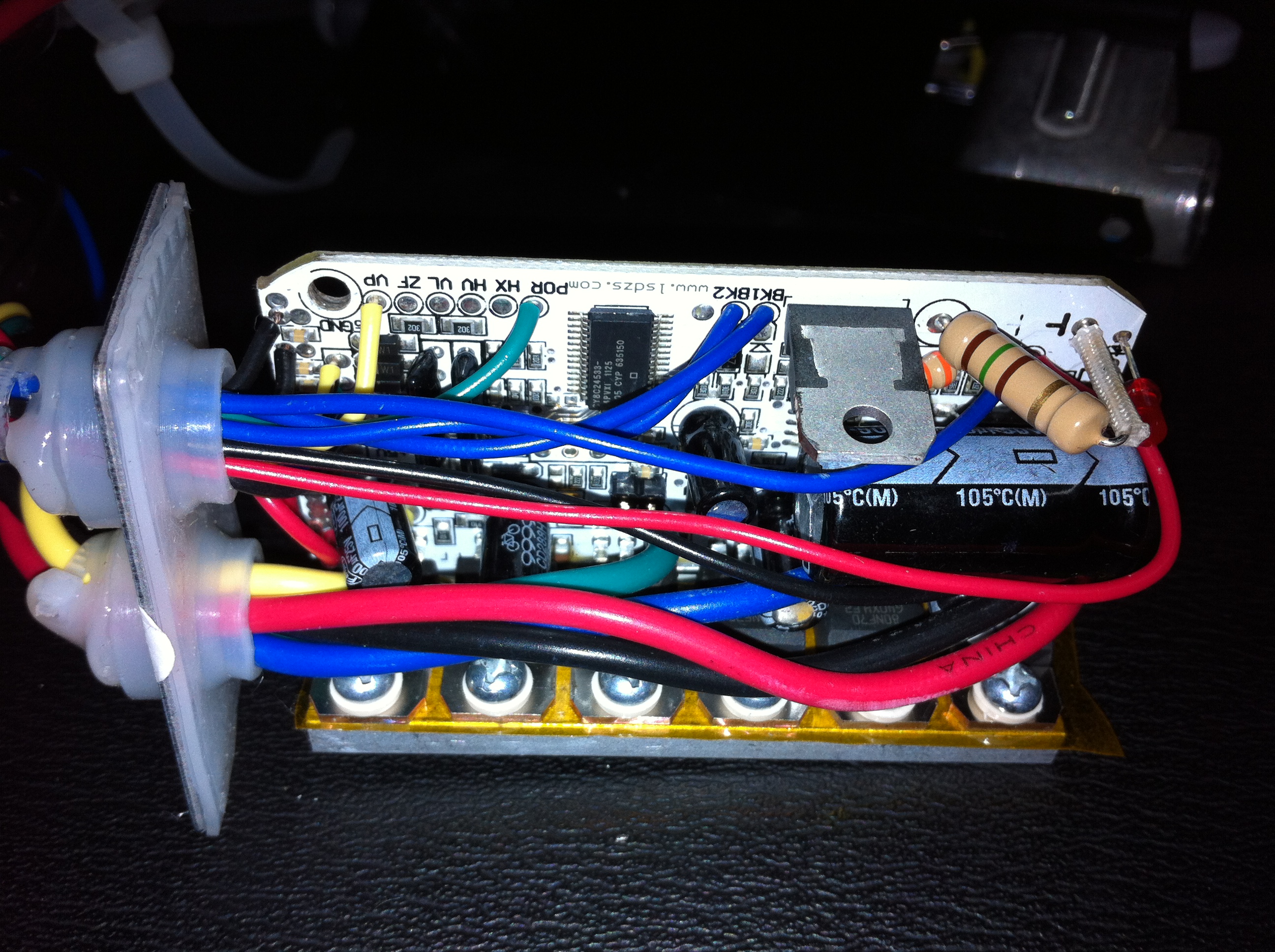

A questo punto avrei smontato la centralina e non riesco a capire come collegare l' acceleratore e togliere la pedalata assistita, da premettere ho acquistato un accelerometro della italwin a 3 fili.

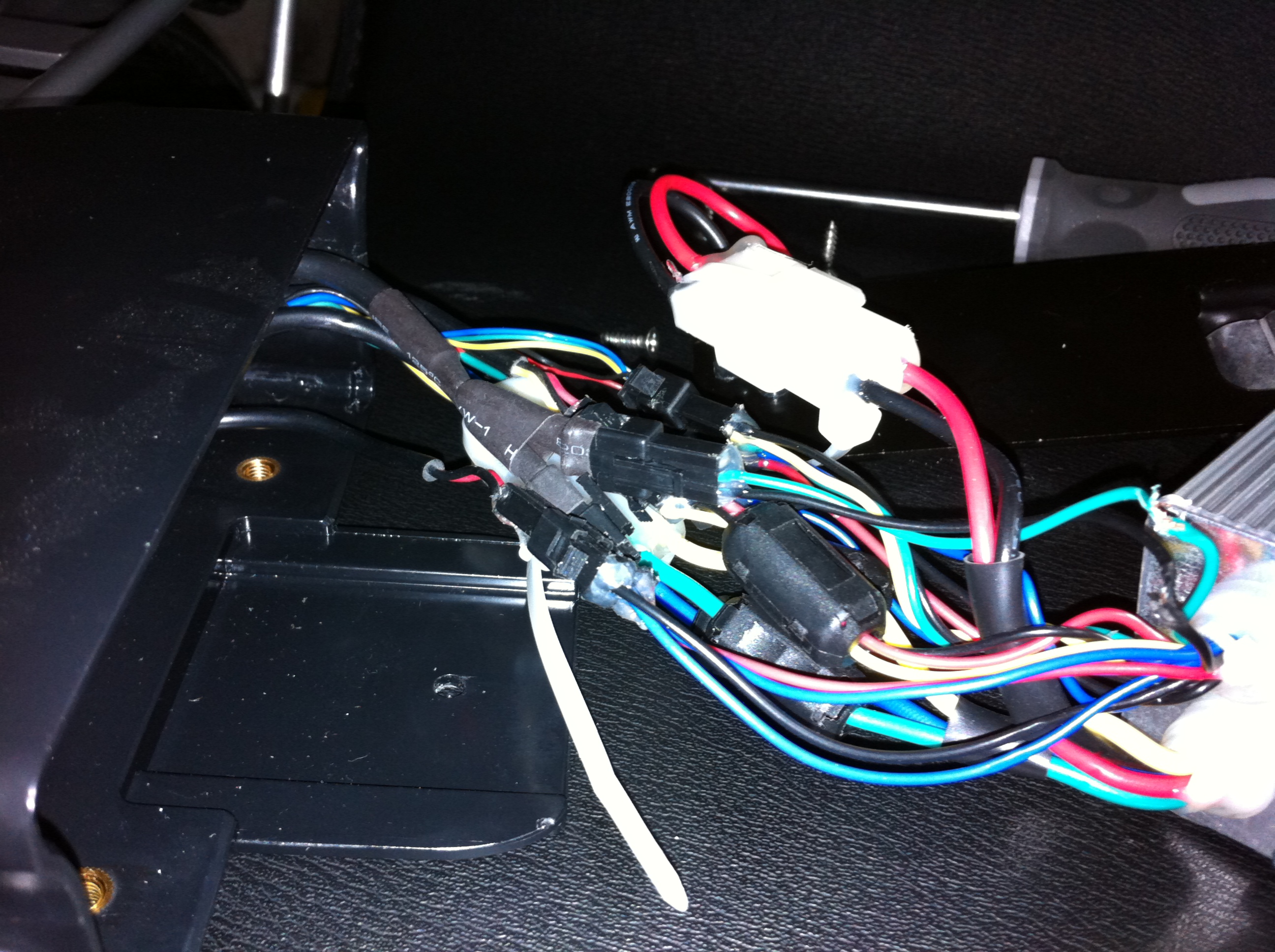

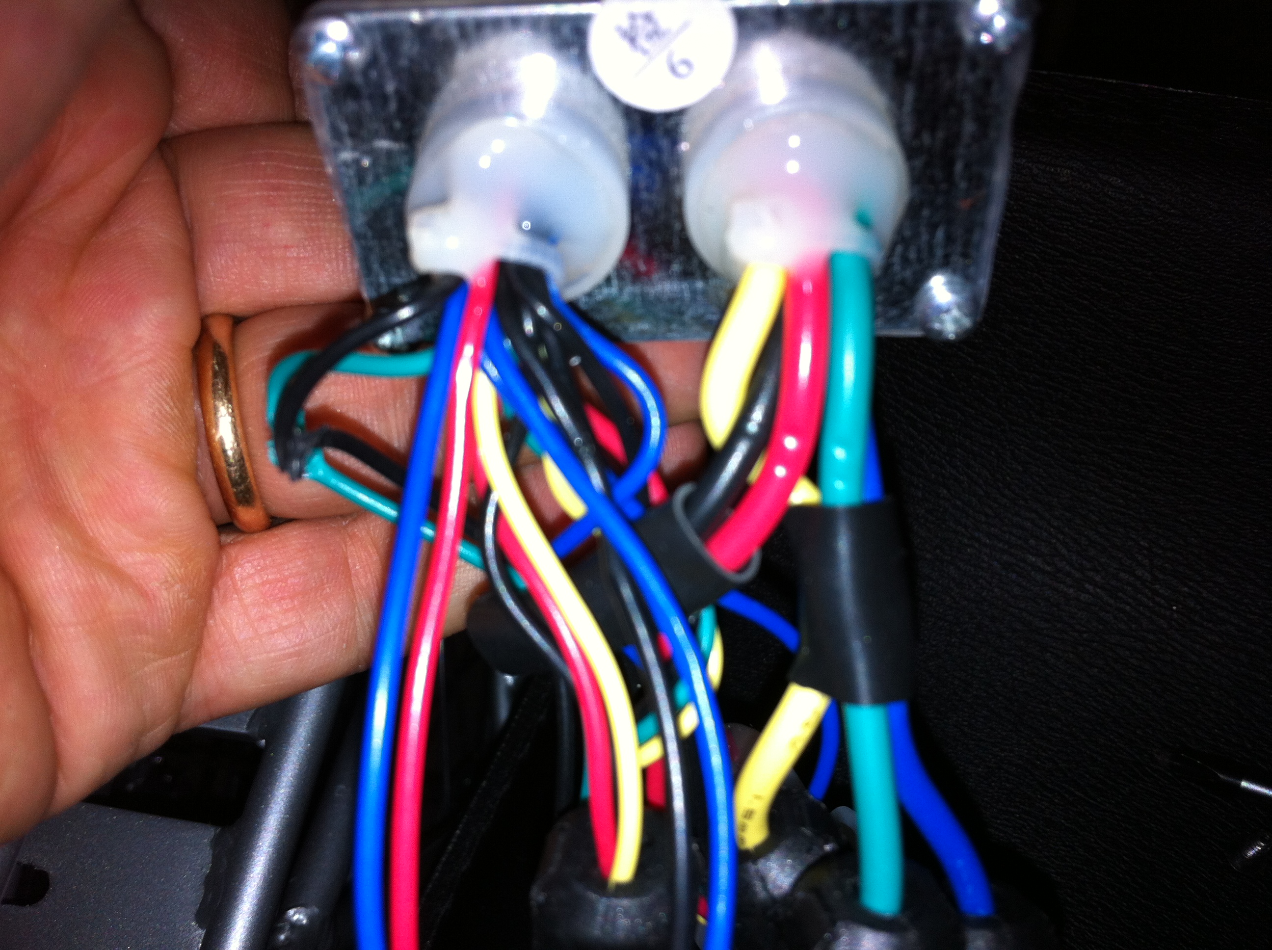

vi posto altre foto sula centralina e sul cablaggio
1390,82 KB
1597,23 KB
1746,58 KB
2062,68 KB
1466,6 KB
1598,48 KB
1779,33 KB
1179,53 KB
Mi scuso se ho inserito troppe foto ma é per far capire meglio di cosa si tratta.
Ricapitolando
E' possibile mettere l'acceleratore ed escludere la pedalata assistita? se si come?
Nel caso la cosa non possa essere fattibile che tipo di centralina mettere?
mi indicate un sito dove poterle acquistare a buon mercato.
Vi ringrazio in anticipo

Le foto le avresti dovute ridimensionare con uno dei tanti programmi ad oc, solo che passata mezz'ora la modifica non è più possibile! In teoria dovresti cancellare il post e ripartire da capo, speriamo che qualche anima buona possa ridimensionare le foto al tuo posto, altrimenti sinceramente non riesco a vedere niente.
Comunque dalla scritta sulla centralina pare che l'acceleratore sia possibile collegarlo, dovresti trovere un connettore a tre poli libero tra tutti quelli che hai e collegarci la manopola.
Quanto a scollegare il sensore di pedalata basta che segui il cavo che proviene dal sensore stesso posto sul movimento centrale e scolleghi il relativo connettore.

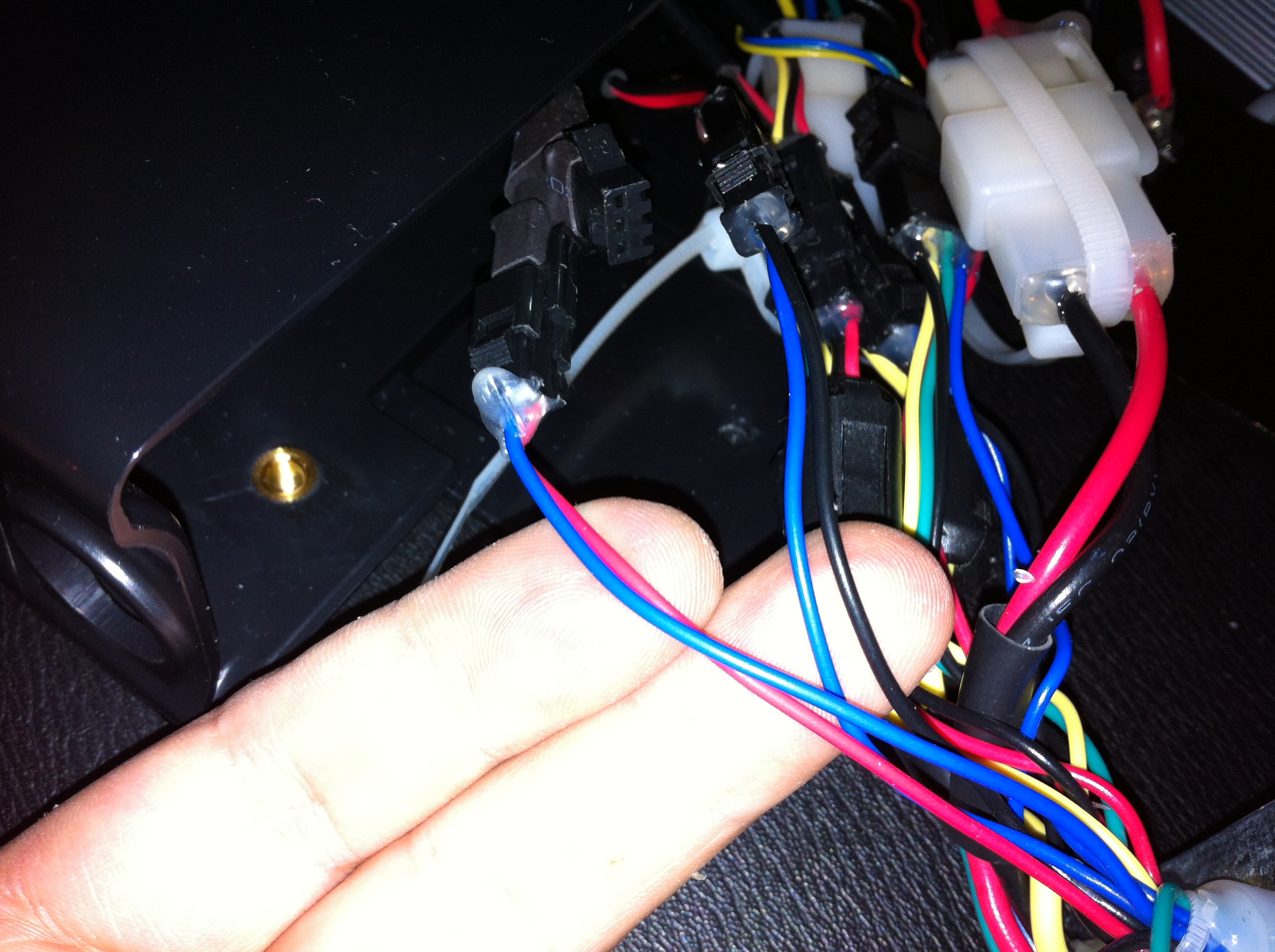

purtroppo connettori liberi non ce ne sono sono tutti occupati
uscita A dalla centralina
1)rosso e nero -alimentazione
2)giallo verde blu -motore
uscita B
1)nero verde -display
2)rosso blu - display
3)nero x2 blu x2 -freni
4)nero rosso giallo - pedalata
5)rosso blu verde giallo nero - sensore hall motore

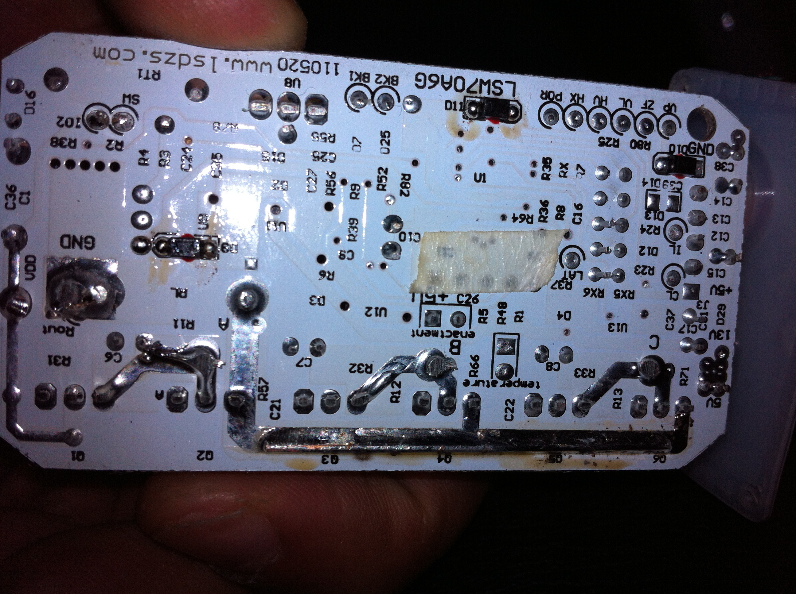

forse bisogna prenderlo dalla centralina ci dovrebbero essere 2 jack maschi? a +5v e C26 mi manca il terzo filo
36513 Messaggi
Inserito il - 13/09/2012 : 13:48:51  Mostra Profilo Invia a Barba 49 un Messaggio Privato  Rispondi Quotando
Puoi prelevare i +5V e la massa ovunque, ma non so dirti dove va collegato il cavo del segnale di ritorno dalla manopola del gas....

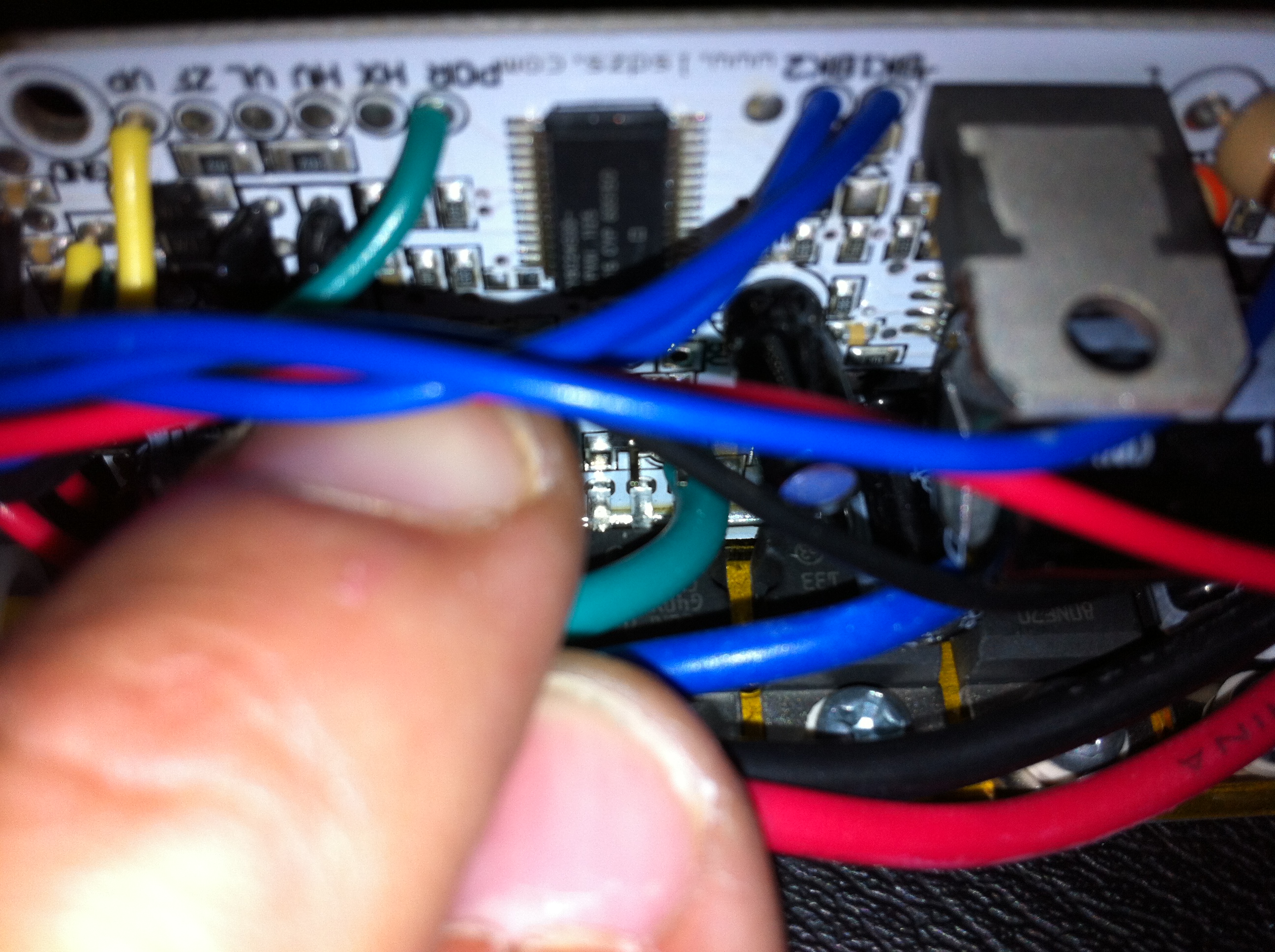

quí ci sono 2 connettori liberi nella skeda dietro una riporta 5v e l.altro c 26

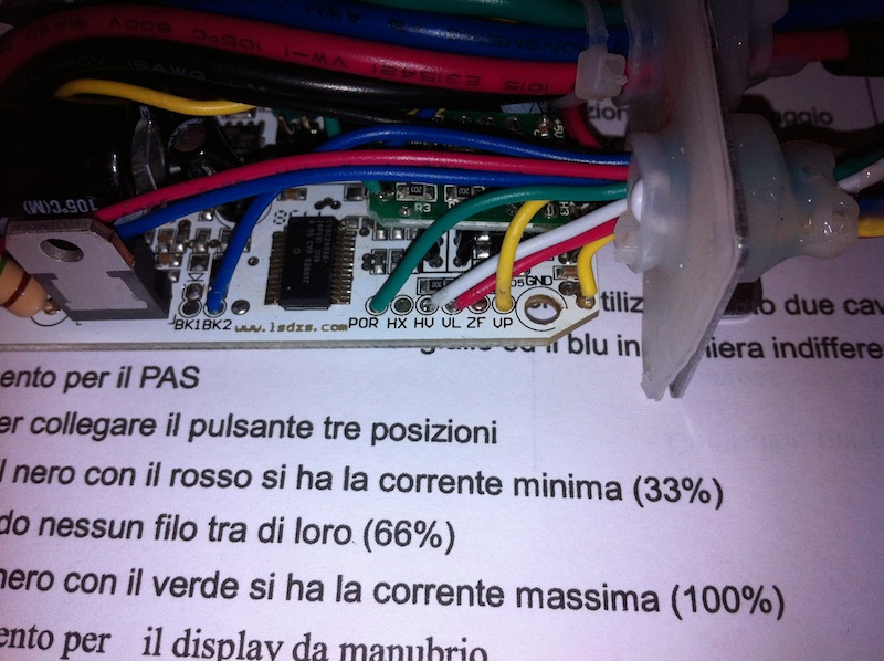

dietro la scheda trovo queste 2 indicazioni non vorrei che questo tipo di centralina funzioni con acceleratore e con la pedalata assistita (come nei modelli atala piú costosi)

Ricapitolando trovo 2 connettori liberi sulla centralina uno riporta 5v ed uno c26
ammesso che fosse il -5v la massa la prendo ovunque come faccio ad eludere la pedalata assistita?
garchofa
1982 Messaggi
Inserito il - 13/09/2012 : 15:31:38  Mostra Profilo Invia a garchofa un Messaggio Privato  Rispondi Quotando
Uno di quei connettori che hai indicato sembra essere +5V, nel caso che lo sia lo puotresti usare per il +5V che va al acceleratore, l'altro, il c26, sembra piuttosto il numero di un condensatore (il C26), io misurerei dove dice HV y HX, per vedere cosa c'è, e, se non c'e niente di strano (tipo 36V, o massa diretta) proverei a collegare un potenziometro di valore alto, tipo 220k lì. e vedere in base alla tensione che entra, che effetto fa, con un potenziometro di quei valore difficilmente riesci a bruciare qualcosa, ma NON é GARANTITO!!!
Verifica bene tutto prima di qualsiasi collegamento!!!
garchofa
1982 Messaggi
Inserito il - 13/09/2012 : 15:57:36  Mostra Profilo Invia a garchofa un Messaggio Privato  Rispondi Quotando
Un altro candidato è il TOR, che dovresti misurare mentre funziona e vedere cosa c'è lì, sembra essere l'ingresso del selettore di assistenza.
Per eludere la pedalata basta staccare il cavetto giallo su VP, ma ti direi di non farlo finchè non hai trovato l'acceleratore.

Salve ragazzi finalmente ho capito i collegamenti della mia centralina Atala.
Ci sono arrivato comprandone una da Alcedo Italia che manco a farla apposta e uguale (marca e modello) alla mia, solo con una predisposizione diversa. Sono contento dell'acquisto da Alcedo. Non appena, vi posto le foto per capire come può essere modificata la centralina in dotazione Atala ( per chi fosse intenzionato).

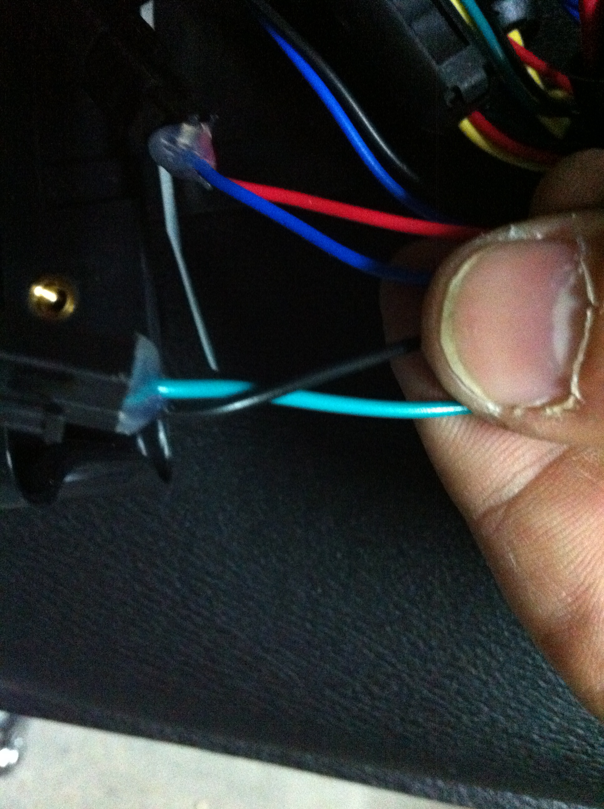

Allora io ho comprato una centralina da alcedo che é uguale a quella originale ma con cablaggio diverso ti posto le foto del confrontoed ho visto che l'cceleratore credo sia HV e VL bianco e rosso poi vi é il nero che non so dove debba essere preso BK1 BK2 sono i frenicioé disattivano il motore i fili dell'acceleratore sono bianco rosso e nero spero di esserti stoto utile.
164,92 KB
164,92 KB
151,27 KB
Kimbare
Abruzzo
18 Messaggi
Inserito il - 01/10/2012 : 14:40:19  Mostra Profilo Invia a Kimbare un Messaggio Privato  Rispondi Quotando
se vedi bene nell'altra non ci sono questi due fili ti ripeto nonso dove sia stato preso il nero e per ora non la rismonto la centralina per fare un confronto ma credo che qualcuno del forum ti possa aiutare se sei di chieti ne possiamo parlare di persona
