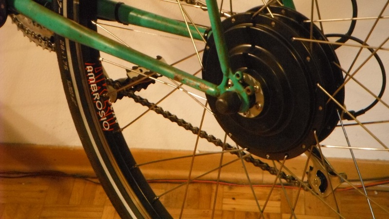

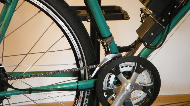

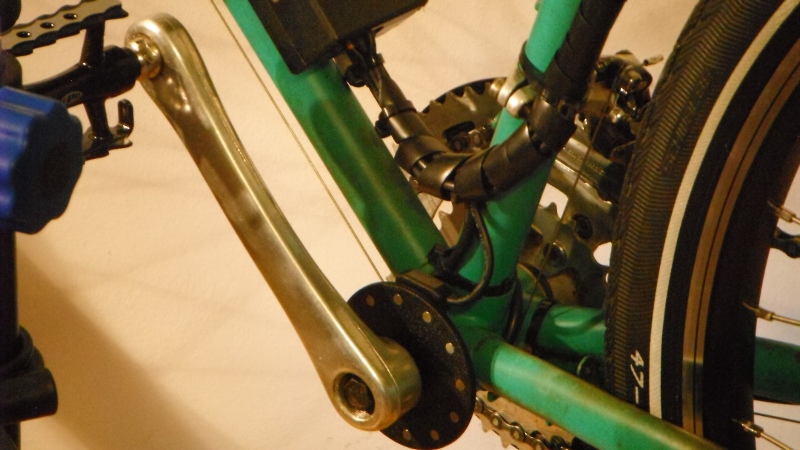

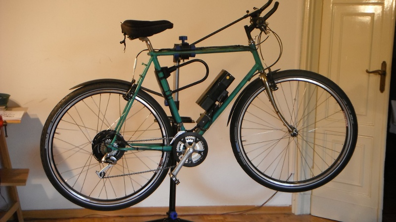

Sono tornato da un giro di prova la mia nuova bipa.
Sono estasiato... mi sembra di essere ubriaco, euforico.
Non avevo mai guidato una bici elettrica per un giro di 21Km, avevo provato una Cannondale e-Series per 300 Mt ed una KTM e-Cross per 1 Km in collina. Quindi Bosch e Bionx.
La mia bipa invece è la mia amatissima bici che possiedo da 22 anni, si perchè dovete sapere che io questa bici la adoro, mi ci trovo benissimo, tutte le volte che salgo su un'altra bici mi trovo peggio che con la mia. Ha il telaio un pò arruginito, a ricordo degli anni senza garage, ma a me piace così, un pò rats, piena di ricordi.
E oggi, grazie al kit che mi ha fornito Alcedo, la mia bici si è trasformata in bipa! La conoscevo bene la mia bici, oggi si è come trasformata in una protesi bionica delle mie gambe, una figata!
Il kit di Alcedo poi è spettacolare, il Pas è immediato, la consolle LCD con i comandi vicini alla manopola è bellissima e comodissima, i livelli di assitenza perfetti, ho girato quasi sempre in 2, già in 3 spinge che è un piacere, in 4 sfreccia via ed in 5 mi fà quasi paura! Anche i cerchi sono bellissimi e tostissimi, le coperture un'altra categoria rispetto alle gommine che avevo prima, il sensore dei freni funziona alla grande. Il montaggio è stato semplicissimo, ho solo dovuto inserire una rondellina da 1 mm nell'asse posteriore lato pignoni perchè nel pignone più piccolo la catena sfiorava il telaio. Con l'occasione ho anche cambiato i freni ed ho messo dei V-brake di qualità, frena che è un piacere!
Io non sò quanta autonomia avrò, probabilmente quando le tacche iniziano a calare lo fanno in fretta, fatto stà che io (che peso 115 Kg) oggi ho fatto 21 Km, mi sono divertito come un bambino, ho fatto degli sprint, delle prove di velocità, decine di ripartenze a livello 5, ho provato tutti i rapporti e livelli di assistenza ed ho consumato... neanche una tacca sul display LCD ed un led nell'indicatore di carica della batteria!
Voglio ringraziare Marco e tutto lo staff di Alcedo, sono stati tutti gentilissimi e disponibili.
Un GRAZIE enorme ai miei amici Marco e Tito.
In questo momento, saranno passate tre ore, si è acceso il led verde del caricatore. Quasi quasi faccio un giretto in notturna...

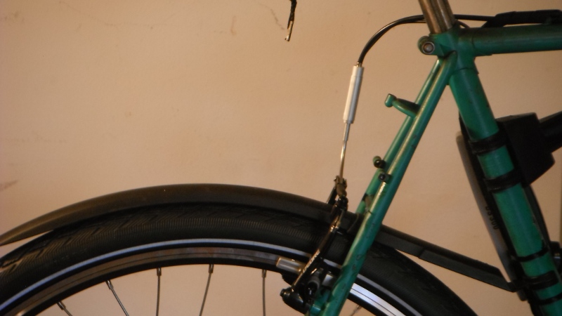

Ciao br1ebike anch'io mi trovo nelle tue stesse condizioni. ho una MTb fine anni 80 pagata all'epoca molto ma era stata assemblata da un ex corridore (MASCIARELLI). Mi sono sempre trovato bene perchè oltre che essere un'ottimo compromesso è fatta su misura per me. Ora anch'io volevo "aggiornarla" e così ho scritto a Marco che mi ha proposto il tuo stesso kit. Il mio peso è di circa 70kg ma sicuramente nel mio percorso quotidiano dovrò affrontare, penso, più salite di te (8 - 10%). Ho visto che hai cambiato anche la ruota anteriore e i pneumatici.
Li hai presi sempre da Alcedo? Posso chiederti quanto ti è costato il tutto?
Essendo una bici datata come la mia penso che anche tu avrai dovuto forzare ed allargare la forcella posteriore per raggiungere lo standard dei 13,5cm. Sulla mia a malapena sfioro i 13.

Complimenti !!! buon divertimento!!
certo farsi la bici su misura deve dare una bella soddisfazione...

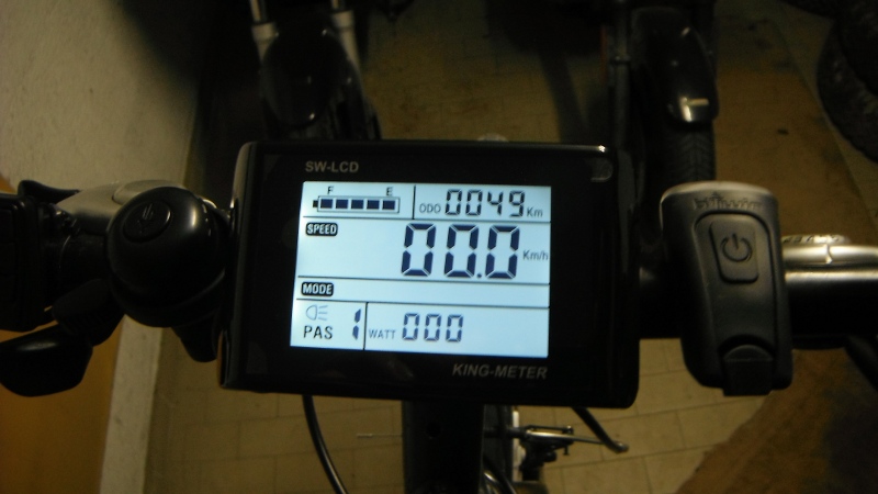

ci fai vedere un particolare del cruscottino montato? magari anche acceso ???

Bella bici!, anch'io ho la mia vecchia bici, con tutti i suoi punti di ruggine, complimenti per la realizazzione!

Grazie a tutti per i complimenti, il cerchio anteriore ed il pneumatico li ho presi anche quelli da Alcedo ad un prezzo in linea con quello che trovi online nel sito Ambrosio però me l'ha consegnato montato e centrato perfettamente. Non ho dovuto allargare più di tanto la forcella posteriore, mi sembra fosse 13,3, il kit è andato su benissimo, anzi ho aggiunto una rondella da 1mm.

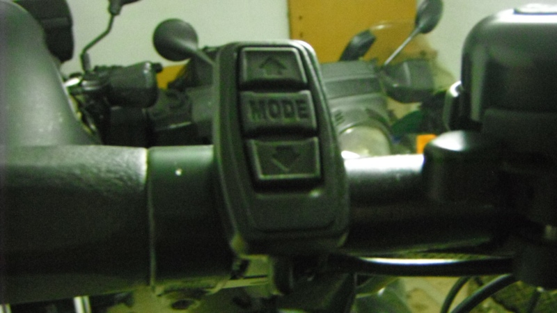

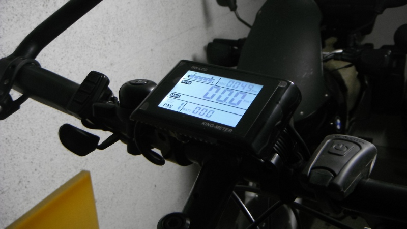

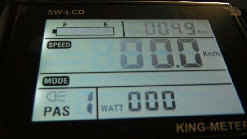

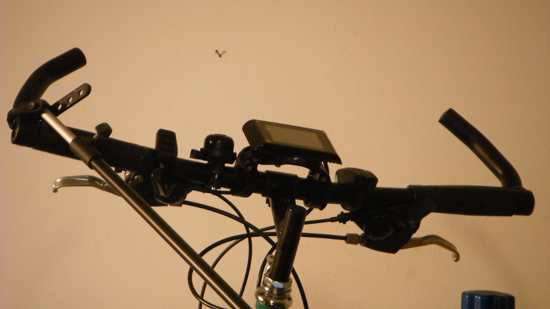

Ecco le foto del cruscottino LCD:

Il cruscotto è una figata pazzesca! Ma è anche impermeabile?

ciao, grazie, si è impermeabile, così almeno mi ha detto Marco, del resto il cruscottino non è sfilabile rapidamente tipo il Bosch o il Bionx, è montato fisso

Ottimo a sapersi.
Il fatto che non si sfila rapidamente è un peccato. Lo possono rompere o fregarlo. Io purtroppo sono andato un po in paranoia...non puoi lasciare niente incustodito che trovi la sorpresa!
Questo mi fa andare in bestia perchè mi obbliga a prendere l'auto per certi spostamenti!

Bello l'LCD !!
ma cosa segna nei watt ? il consumo istantaneo ??

@ India Tango: sono tre giorni che ci giro appena posso, al max ho fatto 28km e non si era spenta neanche la prima tacca del cruscottino, si è spenta una tacca solo per qualche istante mentre provavo delle ripartenze a livello 5, per poi riaccendersi. Una tacca consumata invece nella batteria, ma ho letto che l'indicatore della batteria è un pò "pessimista". A me piace pedalare ma sono comunque sorpreso dai consumi, penso dipenda anche dall'avere 5 livelli, io uso quasi sempre il 2 e mi basta, perlomeno in pianura, domani provo un giro di 45Km tutta pianura ma con un bel pò di sterrato, vedremo...
@ Electrofish: si, mostra il consumo istantaneo, è utilissimo per tenere sotto controllo i consumi. non fornisce però altre indicazioni tipo consumo totale ecc.. solo il consumo istantaneo.

Guarda che dovrebbe segnalarti anche un valore importante, ovvero i watth consumati, questo e' il vero riferimento per l' autonomia. la tua batteria ha tanti watth quanti sono i volt, immagino 36, moltiplicati per gli ampere, in questo caso 11,5, ovvero tu hai a disposizione 414 watth. Questo e' il tuo "serbatoio" se non vuoi pedalare, a circa meta' fai rientro. i watth che via via consumi te li dovrebbe segnalare il cruscottino.
S
br1ebike
27 Messaggi
Inserito il - 16/09/2012 : 01:31:42  Mostra Profilo Invia a br1ebike un Messaggio Privato  Rispondi Quotando
Certo, sarebbe utilissimo avere anche i watt consumati, ma purtroppo non vengono indicati, sono sicuro di questo, solo i watt istantanei. E' un valore comunque utile per farsi un'idea di quanto si stà consumando, ad esempio pedalando abbastanza a livello 2 ai 25Kmh il motore fornisce circa 80 watt. Io normalmente con quello sforzo facevo i 18 Kmh. In ripartenza in 5 livello ho visto dei picchi a 540 watt.

Hummm, se lo dici, che non li segna ti credo, ma mi sembra strano...li segna il mio turnigy che sicuramente e' un modello inferiore e meno recente... hai provato a chiedere a Marco ?
S
br1ebike
27 Messaggi
Inserito il - 16/09/2012 : 18:21:06  Mostra Profilo Invia a br1ebike un Messaggio Privato  Rispondi Quotando
Certo, me lo ha detto Marco, mi sono letto tutto il manuale ed ho esplorato tutti i menu.

posso dire di conoscere piuttosto bene quel display, visto che lo montiamo sulle R1 di alta gamma, anche se associato da una centralina 100% italiana.
Il display è costruito molto bene ed è impermeabilissimo.
Purtroppo bniente lettura dei Wh.
Però c'è la lettura del livello della batteria, fatta a voltmetro, ma il buon Marco sicuramente ha impostato al meglio i livelli vis software.
Occhio al collarino dei comandi up/down che è molto delicato.
Tenendo premuto il tasto up e down contemporaneamente si accede al menù, dove impostare ruota, massima velocità, luminosità del display ed altre cose tipiche dei ciclocomputer.
Chiedo scusa, ma non posso fornire il nome del produttore senza chiedere autorizzazione a Marco.
Comunque non è possibile usarlo come un cycle analist (peccato perchè è costruito cento volte meglio), perchè richiede un'interfaccia software con la centralina, quindi se lo volete dovete comperare centralina e display.

Si, è connesso direttamente alla centralina. Tra le altre funzioni, il display mostra 5 diversi messaggi di errore in caso di: abnormal current, throttle fault, motor phase problem, motor hall defect, brake failed.
