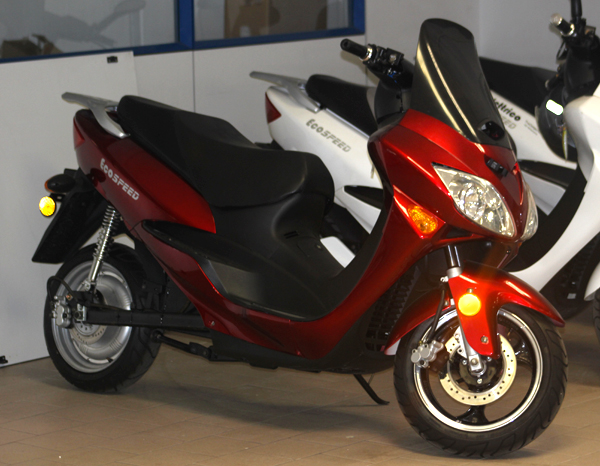

1)Ecospeed mai immatricolato usato nelle fiere.
Viene immatricolato come coclomotore equiparato ad un 50cc.
Max velocità 70Km/h. Motore 3000W. Autonomia 50Km.
Batterie cicliche al silicon gel (5 batterie da 36Ah)
Costo per il cambio batterie dopo un paio di anni: 400 euro

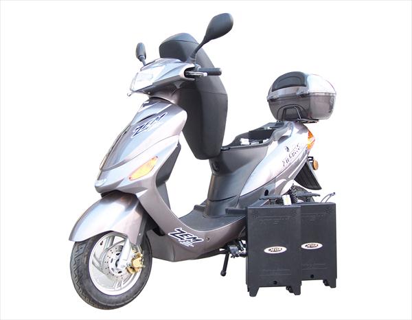

2)Zem Star45 usato in fiere e manifestazioni con meno di 100Km.
Motore 1500W. 2 Batteria estraibili Litio 60V/25AH. Autonomia 80Km.
Credo lo stesso ne più e ne meno che ha acquistato JumpJack.

Io sono più orientato sulla scelta 1 per la potenza del motore e il tipo di scooter, però mi frena la scelta delle batterie al gel e che non siano staccabili. Difatti non ho un garage dove caricare. Caricherei nel cortile del condominio da una presa esterna.
La scelta 2 la ritengo ottima per la comodità delle 2 batterie al litio, ma le esperienze variegate di Jumpjack mi frenano non poco.

Io possiedo anche l'ecospeed ed è omologato 3 posti, ha un motore con una bella potenza, ma per contro insistono a montare le batterie al piombo gel che oramai sono superate, i 50 KM te li puoi scordare se li fai a manetta, poi ho riscontrato un'altra particolarità se ti servono ricambi, non ti devi AZZARDARE a dire che i prezzi sono esagerati, perchè altrimenti senza ribadire o dare evventuali spiegazioni, la signora che segue le vendite, non ti risponde più alle mail si comporta come i bambini e ti tiene il broncio e non ti vende più niente !!! Questo è capitato a me !!

Quoto, l'ideale sarebbe acquistare l'Ecospeed e poi montare delle buone batterie LiFePo4 quando sarà il momento di sostituire quelle al piombo, cosa che secondo me avverrà assai prima dei due anni promessi.
A quel punto il mezzo si alleggerirebbe di un trentina di chili e per qualche anno non avresti problemi.
Purtroppo resta il problema delle batterie fisse a bordo, quello non è risolvibile.
l'altro scooter mi sembra un buon compromesso, io ho un'altra versione ma con lo stesso identico telaio, e non ho mai avuto problemi, l'unica cosa . . . . è molto più piccolo dell'ecospeed e se tu sei grande e grosso non si vede lo scooter che hai tra le chiappe.
Omologato 3 posti?? E' un errore di battitura o significa qualcosa che non capisco??
Comunque anche io sono più orientato sull'Ecospeed anche per le dimensioni. Sono alto un metro e ottanta per 100 chili e non vorrei sembrare un orso su di una biciclettina.

Diciamo che comunque 5 batterie al gel di silice da 36Ah non te le regalano certamente, quindi quando sarà suonata l'ora della sostituzione dovrai solo prendere in esame la differenza di prezzo tra loro e una buona LiFePo4, e vedrai che la cosa non sarà poi così tragica.
Penso infatti che un set di batterie di quel tipo non costi meno di 450-500 Euro, quindi...

Si hai ragione, un errore di battitura, è omologato 2 posti.
Ha ragione il barba le batterie al piombo non ti dureranno certamente 2 anni, sarai fortunato se arrivi all'anno. (esperienza fatta)
L'assistenza ed i ricambi sono affidati ad una sola signora che, non so a quale titolo,(forse è anche la proprietaria??)decide chi deve avere e cosa.
Io tra le altre cose avevo chiesto una fotocopia dello schema dei collegamenti della centralina, e lei mi ha chiesto 40 euro.
Per carità, lei avrà anche seguito le direttive dell'azienda, ma ad una mia rimostranza riguardo il prezzo, non ha più risposto a nessuna mia mail.
Direttive aziendali o meno, non è un comportamento di un adulto, io avrei benissimo accettato e capito un " SE NON TI STA BENE ARRANGIATI" ma una cosa così infantile . . . . .
Comunque per il tuo peso l'ecospeed è il più adatto, ma non credo che arriverai a 70 orari con le piombo.
Questo non è possibile: i 50cc-equivalenti, come appunto l'ecospeed, non possono per legge andare a più di 45 km/h. Se fai il botto e scoprono che andavi a più di 45 all'ora, l'assicurazione non ti copre.
Fatti spiegare bene la cosa, e/o fatti mandare una foto della targa, così vedi se l'hanno immatricolato come ciclomotore o motociclo.
Quanto alle batterie estraibili, se, come me, hai il problema di doverti costruire una colonnina di ricarica nel cortile condominiale, sta a te scegliere se hai voglia di perderci tempo comprando l'Ecospeed, o comprando un ALTRO cinquantino, ma con batterie estraibili, ne esistono una decina!
Sì, è lui. :-)

Quoto Jumpjack, non puù esser immatricolato come ciclomotore se supera i 45Km/h, e se hanno tolto i fermi il suo utilizzo è a tuo rischio e pericolo.
Se invece è un motociclo è tutto a posto...
