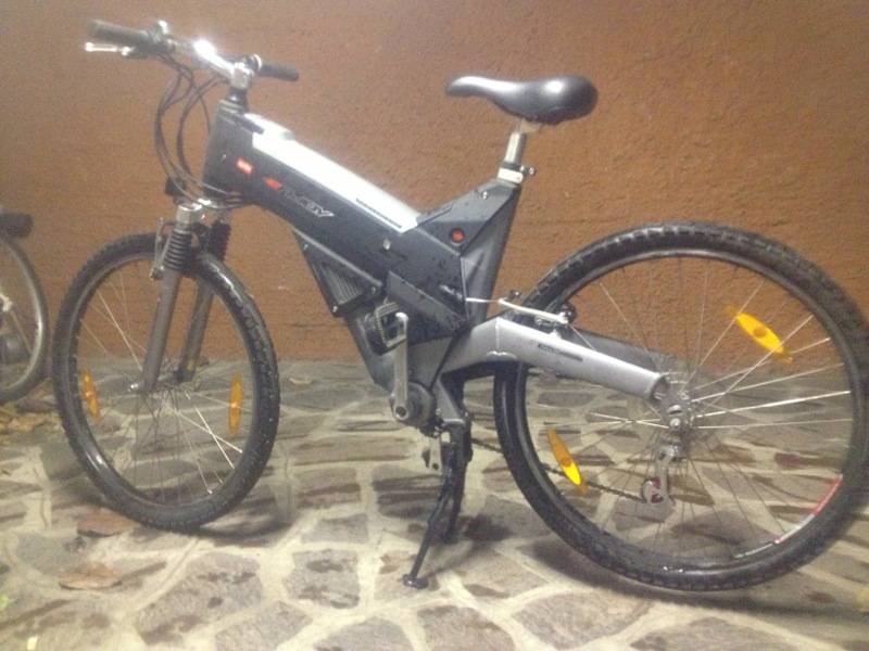

Per la enjoy non se ne trovano molte in giro, avrei modo anche di riparare qualche esemplare come questo_
http://www.subito.it/biciclette/bici-bicicletta-elettrica-aprilia-enjoy-racing-pesaro-urbino-47743246.htm?last=1
ma la paura che non sia solo la cenralina che poi non va è tanta.
Nel caso per tua esperienza mettendo le giuste batterie potrei arrivare a fare 35Km, magari chiedendole proprio a alcedo?

La Enjoy ha un motore a spazzole, quindi le centraline che usiamo noi di solito non vanno bene, dovrai trovarne una adeguata, ad esempio una di quelle che equipaggiano i monopattini a motore. Oltretutto quella bici è legale solo perchè ha il sensore di sforzo sui pedali e se tu monti una centralina non originale perdi questa opzione e sei costretto a guidare con l'acceleratore, cosa illegale.
Se guardi in fondo alla home page del forum troverai tutte le notizie riguardanti la Enjoy ben raggruppate e potrai farti un'idea dei vari problemi e soluzioni escogitate!!!
Per un'eventuale batteria dovrai stare molto alto come corrente di scarica, quella bici va forte ma succhia molta corrente.

Per la centralina intendevo quella della terza opzione, cioè acquistare da decatlon e andare di fai da te. :) Ho visto le bici di alcedo, si nota rispetto ad una bici normale il pacco batteria a borraccia, il motore e quella che pare una centralina di cui poi si parla nei vari thread. E non capivo se era nella confezione del motore o se era da prendere da alcedo con la batteria.
Si, la enjoy ho letto consuma molto, e si rompe facile, ma mi sta prendendo tanto. Però mi pare di capire che denny è ancora attivo e le sa realizzare che percorrono quei chilometri di cui ho bisogno.
Mi serve però un tuo ultimo preziosissimo consiglio. Quanto è per te il giusto prezzo per questa?:http://www.subito.it/biciclette/aprilia-enjoy-foggia-49124426.htm
Ho proposto 600...

Quanto alla Enjoy se te la da a 600 Euro prendila di corsa, secondo me è un bel mezzo, e poi è nuova e la paghi la metà di una cinese da supermercato.

Quoto Barba per l'enjoy, ma non sono d'accordo che l'enjoy si rompe facile, almeno, l' enjoy si rompeva facile con la batteria originale, sopratutto se con il filo bianco tagliato, ma vedo che tu avendo già contattato dennj per la batteria queste cose le sai già e non sto a ripeterle.
L'enjoy che vuoi prendere anche se non è stata mai usata è sempre un manufatto di, più o meno, 10 anni e sappiamo che:
-Le batterie NiHi anche se non usate col tempo si guastano
-Il grasso spalmato sugli ingranaggi non è di qualità eccelsa e con il tempo tende a seccarsi.
-Il cambio shimano è di fascia bassa
Quindi se ricelli la batteria, ripulisci per bene gli ingranaggi dal grasso originale e ringrassi tutto, cambi il cambio e pacco ingranaggi l'enjoy e non si romperà mai.

Per ingranaggi da sostituire Gabyzio intende i pignoni del cambio posteriore, il pacco originale non è di qualità eccelsa e puoi sostituirlo con uno migliore insieme al deragliatore del cambio.
Naturalmente puoi anche lasciare tutto come sta, lo potrai sostituire quando darà segni di malfunzionamento.
Far andare a 50Km/h una bici pesante come la Enjoy per di più alimentata a 24V richiede alla batteria un mare di corrente, controlla che ne sia capace, e anche il motore a spazzole non gode affatto così maltrattato.
Considera che per viaggiare a 50Km/h con la Enjoy occorrono almeno 900W alla ruota, che diventano 1100-1200W prelevati dalla batteria, quindi 45-50A di corrente, e tutto questo in pianura perfetta e senza considerare le accelerazioni e le partenze!

Anche a me la bici pare decisamente robusta. Io l'ho sottoposta ad ogni genere di sevizie...
A 50Kmh la Enjoy può andarci, ma non puoi farlo con la centralina originale.
Al di la delle considerazioni sulla sicurezza, su cui vorrai responsabilmente soffermarti, avrai bisogno di una batteria con una capacità di scarica (C) adeguata. Siccome le quantità in gioco sono quelle che ti ha suggerito il saggio Barba, una cosa è "potere andare a 50Kmh" in senso occasionale, andando normalmente ad una velocità più contenuta, altra è viaggiare ad una velocità media di crociera elevata.
Valuta bene le tue aspettative, per evitare di restarci male.
Con un consumo di 35-40A continui, normali a medie elevate, scarichi in pochi chilometri anche batterie molto capaci.

Botta di culo assurda!! L'ho trovata qui a Roma, a 100 euro di meno oltre tutte le spese assurde che avrei avuto per andare da lui, a 500 euro!! Era di un signore sui 70 80 anni, che dice di averla utilizzata pochissimo, e visto lo stato in cui si trova :! Totalmente originale, addirittura il vecchietto, simpaticissimo e disponibilissimo, quando gli ho detto che in macchina ci sarebbe entrata, mi bastava smontare la ruota anteriore, mi ha detto che andava a vedere se a casa aveva qualche attrezzo.... :D
La batteria regge ancora, e il fatto che mi state dicendo di non utilizzarla se non prima di averla sostituita mi logora... Ma chissa quando denny mi farà il lavoro :(
L'ho provata nel parchetto davanti casa ed è semplicemente stupende. Si è vero, l'unico paragone che ho è con la smart al concessionario e quella faceva veramente tutto da sola.
Intanto oggi sto dal meccanico, la apro, e via di sapone di litio.... e taglio questo filo bianco?????
Oltretutto vorrei aprire due nuovi thread, magari nelle sezioni giuste, uno per capire che forcella, freni e cambio prendere (naturalmente gli originali meli conservo ben imballati), e poi perchè o sono diventato impedito con le ricerche o mi pare che la Enjoy non sia su wikipedia...
E se serbrushless o altri vogliono che si rivaluti è già un primo passo :D
Eccola, misera foto fatta al volo

Ma no, nessuno ha detto che non la devi usare con la batteria originale, devi solo stare attento a non sforzarla troppo, usa marce "basse" e vai
Gira la ruota anteriore che va controsenso.

Vorrei tanto mettere uno switch su quel filo bianco tanto per capire di che stiamo parlando, dopotutto io pedalo discretamente bene, non sono mai stato ciclista ma vengo da diversi anni di basket in serie B e C.
Qualche moderatore può cambiarmi di sezione a questo punto?... La prima bici magari.

taglialo e basta...con un interruttore rischi solo di toccarlo per errore a bici accesa...e non credo faccia bene alla centralina...
Tanto una volta che lo tagli non credo che tornerai indietro...
romjp
246 Messaggi
Inserito il - 05/12/2012 : 12:45:15  Mostra Profilo Invia a romjp un Messaggio Privato  Rispondi Quotando
nella mia era già tagliato: l'ho usata un po cosi ma poi l'ho ricollegato.
la enjoy con il filo tagliato è molto divertente e reattiva, ma se devi muoverti in mezzo alla gente o in una strada stretta, diventa un po pericolosa secondo me.
con il filo integro puoi gestire la potenza tramite il selettore.
