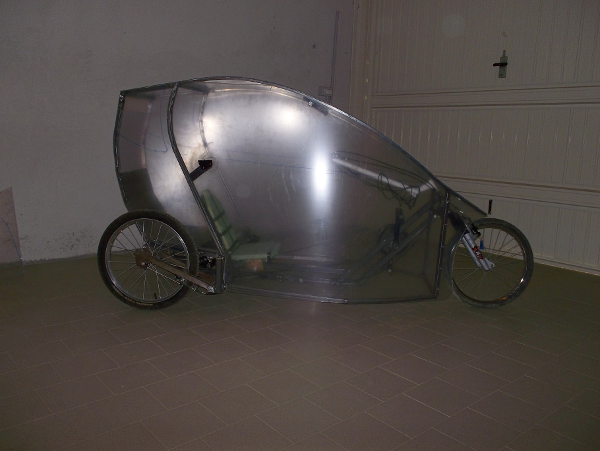

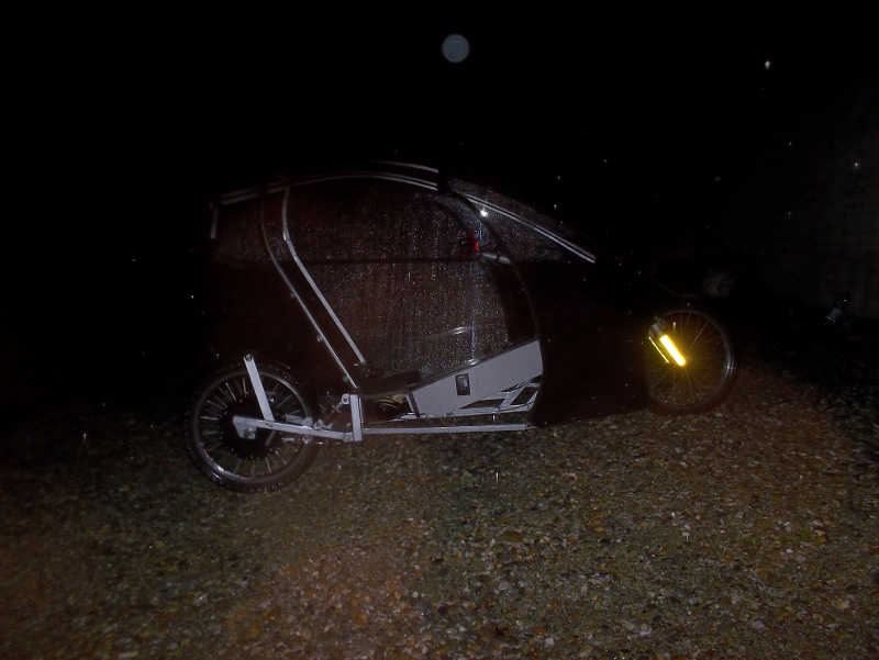

Ieri notte, test diluvio per il trike, ovviamente di notte per evitare che i vicini chiamassero la neuro! Mezz'oretta (una decina di km) in giro sotto un acquazzone da alluvione con alcune zone del bordo strada coperte da 5 cm di acqua. Avevo montati entrambi i motori Nine Continent, e, anche se le centraline erano asciutte a riparo nell'abitacolo, i motori hanno fatto un gran bagno. Quindi, a chi interessasse, sappia che i motori di Joffa sono davvero a prova d'acqua!
Volevo vedere quanto mi bagnavo considerando che il lato destro del trike è aperto: mani, viso, scarpe e pantaloni 100% asciutti, giacca con qualche goccia sulla manica destra e sulla tasca destra. Se avessi avuto un passeggero si sarebbe bagnato abbastanza la gamba destra. Direi test superato...
Certo che con una bipa per le belle giornate e un trike cabinato per il maltempo, l'auto la si userebbe solo per viaggi lunghi o per portare la famiglia...

Bella prova, ma prima di cantare vittoria dovresti aprire i motori e guardarci dentro.
L'acqua che eventualmente è entrata non crea nessun problema elettrico immediato, ma fa arrugginire tutte le parti metalliche e rovina i cuscinetti, come ben sanno diversi utenti che sono stati costretti a smontare, pulire e plastificare i loro motori con uno spray apposito, quindi evita queste uscite più che puoi...

Non posso inventare un mezzo apposta per andare con la pioggia e poi non usarlo se piove... L'ho già usato molto con la pioggia (normale), ma quella di ieri era veramente esagerata. I miei motori sono ben sigillati nei punti di giunzione, il punto più a rischio mi sembra l'uscita dei cavi e la zona cuscinetti (ma quelli li ho abbastanza protetti dagli spruzzi diretti). Poi c'è l'aiutino della forza centrifuga che tende ad allontanare l'acqua dal motore mentre si viaggia.
Speriamo bene, ma quest'inverno credo che di questi test ne dovrò fare tanti anche per dare soluzione alla visibiltà notturna con pioggia (anziche mettere il tergi che mi graffierebbe il plexiglass pensavo di installare un'aletta parapioggia rimovibile per mantenere asciutto una parte del parabrezza... e risparmio l'elettricità per alimentare il tergi).
Che spray si usa come idrorepellente? Quello normale per contatti? Una spruzzatina almeno all'esterno non mi costa gran fatica e magari mi risparmia rogne... Però finchè i motori funzionano bene preferisco non aprirli... non svegliar il cane che dorme...

Se vuoi essere sicuro dovresti aprire ogni motore e controllare lo stato di sigillatura dei coperchi.
Il mio nine ha preso parecchia acqua ed aperto dopo approssimativamente 10000km era come nuovo, ma essendo prodotto in cina, potrebbe che alcuni sono perfetti ed altri meno.
Comunque è abbastanza raro che penetri acqua all'interno del motore, ma se lo immergi è abbastanza sicuro che da qualche parte si infiltra, specialmente se arrivi al perno motore.
L'entrata dei cavi dovrebbe essere stagna, ma i cuscinetti lo sono meno.
Diciamo che la garanzia all'immersione la darei solo dopo una accurata analisi ed ottimizzazione del motore prima di installarlo.

I motori dovrebbero ben resistere a un acquazzone, ma non sono fatti per andare sott'acqua.
P.S. l'utente (uno...n.1) che quando lo ha aperto lo ha trovato con l'acqua dentro, lo aveva lasciato in una cantina umida per diversi mesi...quella era condensa.
Comunque, questi son ancor divers, perchè adesso hann l'uscit del cavo laterale, immediatamente al'uscitadel perno, prim della battut per il telaio.
P.S. da quando uso un faretto a basso consumo situato sulla scrivania vicino alla radiotastiera, con interferenze apocalittiche..., scrivo come Cattivik:

Ovviamente non l'ho immerso (c'erano 5 cm di acqua), ho solo preso spruzzi e molta pioggia. Comunque per immergere il motore su una ruota da 20" ci vogliono 25 cm di acqua che farebbero male anche ad una auto utilitaria...
Ho visto la discussione sull'acqua nei motori e credo che se il motore non è difettoso, il problema maggiore è dato dalla condensa... e la ruggine deve essere molta per influenzare significativamente il funzionamento. Poi se il motore dura 5 anni invece di 10 pazienza, in fondo costa un centinaio di euro e, cambiarne uno ogni 5 anni non è uno scotto troppo alto per poterlo usare anche con la pioggia.
Comunque credo sia più dannoso tenere un motore inutilizzato in cantina umida che usarlo spesso sotto la pioggia. L'uso giornaliero di un motore impedisce la formazione di grumi di ruggine nei cuscinetti (la ruggine viene polverizzata e prima di mangiarsi le biglie ce ne va di tempo...).
Certo che se potessi comprare con qualche euro in più un motore con quel trattamento impermeabilizzante che mi avete mostrato non ci penserei due volte.

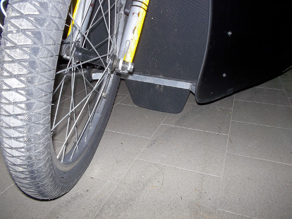

ma gli schizzi che provengono dallarotazione delle ruote? non ti hanno colpito?

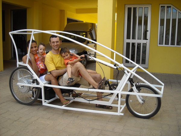

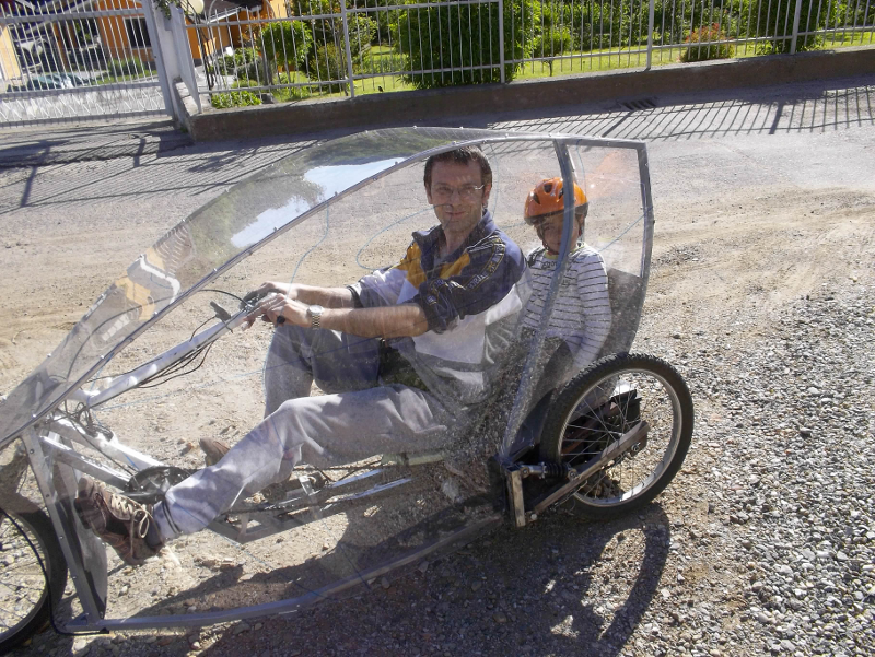

Le ruote hanno i parafanghi. La ruota anteriore che potrebbe schizzare sotto all'abitacolo fino al sedile è protetta da un paraspruzzi di gomma che sfiora terra.
Quando l'avevo provata senza parafanghi e paraspruzzi l'acqua della ruota davanti mi bagnava il culo e gli schizzi di rotazione della ruota destra (lato aperto) saltavano fino sul parabrezza dal lato interno...
Invece il lato sinistro essendo chiuso non dava problemi anche senza parafango.
Per un breve periodo ho avuto anche il lato destro chiuso da una specie di porta, ma aveva un aspetto troppo posticcio e senza porta mi sembrava più originale e comoda nel salire.

Le batterie sono esattamente dove dici tu: un vano di 45x40x20 di altezza sotto al sedile posteriore attualmente contiene 4 batterie al piombo/acido da 12v 45 Ah ciascuna(oltre 50kg!quasi 2000w teorici ) e le centraline dei due motori. Se si riempisse tutto quel vano di batterie LiFePO4 arrivi a 400km di autonomia (e 3000 euro di batterie).Il caricabatterie è nel tunnel centrale.
Hai visto la discussione specifica su questo trike? http://www.jobike.it/forum/topic.asp?TOPIC_ID=15998
Certo che il tuo bent ha una scorrevolezza eccezionale (140km con 35Ah!), neppure paragonabile con il mio trike che senza pedalata assistita non sarebbe utilizzabile.
Appena posso vado da Tiberio...
