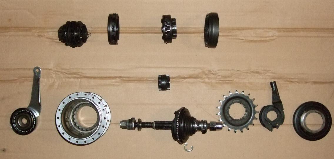

Allora, questa è un'immagine del mio acquisto:
E' il modello vecchio, è usato ma l'ho pagato 50 euro +s.s. incluso il suo comando, raggiato su cerchio da 28' (come la mia bici) con copertone nuovo da 40, più ruota davanti gemella.
Insomma, nonostante le incognite mi sono buttato perché in un solo colpo potevo avere un cambio interno, i copertoni più larghi (40 contro gli attuali 35) e cambiare anche la ruota davanti (quelle attuali sono tutte nere, mozzo raggi e cerchio, cambiarne solo una sarebbe stato bruttino).

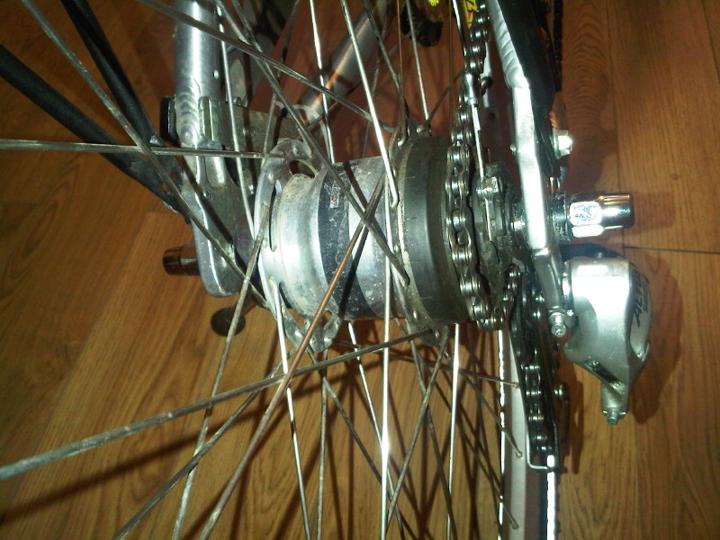

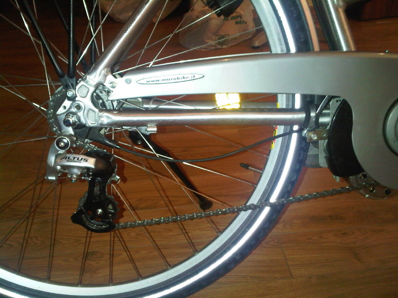

Fialmente trovato il tempo di montarlo domenica scorsa, vi metto qualche foto e dopo ampi e positivi test di utilizzo:
152,9 KB
Come vedete ho mantenuto il deragliatore con funzione di tendicatena, come per altro fa la microbike stessa.
Il guidacavo nero che esce dal cambio è un pò inclinato rispetto al carro posteriore, questo perchè i forcellini della mia bici avevano una inclinazione superiore rispetto a quella prevista per i bulloni antirotazione forniti.
Ho rilevato che questo non crea nessun problema.
L'unico accorgimento che ho adottato è stato il non utilizzare il supporto per il cavo saldato al carro, facendo passare il cavo in un incavo di un tendicatena del meccanismo microbike.

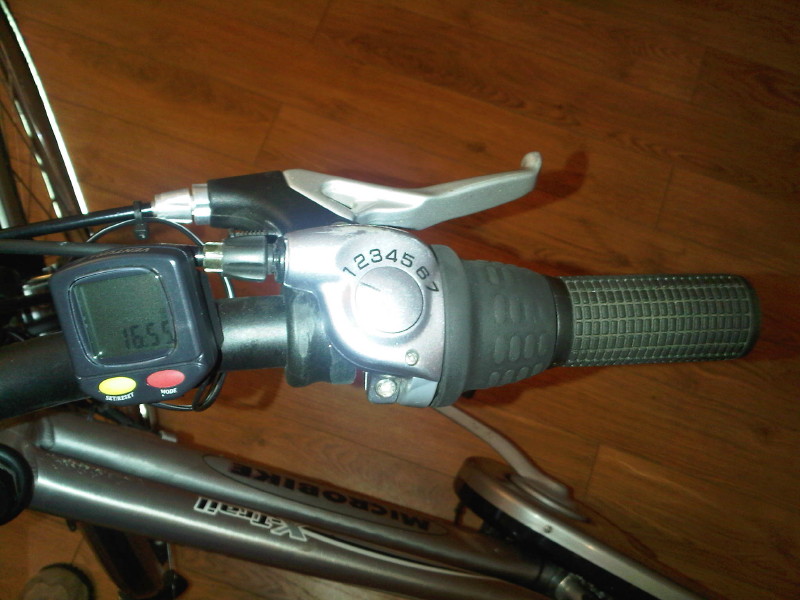

Ed ecco il comando:
118,03 KB

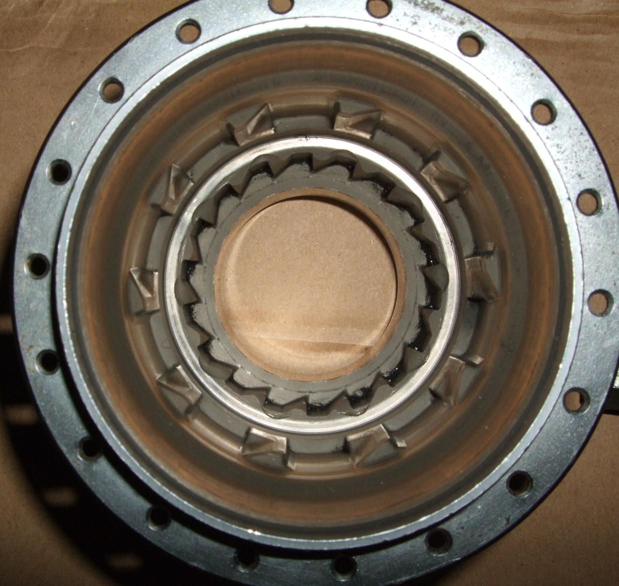

Inserito il - 28/11/2010 : 19:01:10  Mostra Profilo Invia a Yakopo un Messaggio Privato  Rispondi Quotando
Aggiorno i feticisti del cambio al mozzo con le foto del cambio smontato...
L'analisi di Stefno era esatta: il cuscinetto di destra è partito... le sfere son cadute fuori alla rinfusa completamente asciutte, prive di cromatura e con l'apparenza di una gomma da masticare relativamente sferica... mentre della gabbietta nessuna traccia (ha fatto la fine del pepe nel macina pepe)
67,16 KB
97,51 KB
112,93 KB
45,87 KB
Yakopo
pieghevole Giapponese da 20'
36477 Messaggi
Inserito il - 28/11/2010 : 19:10:07  Mostra Profilo Invia a Barba 49 un Messaggio Privato  Rispondi Quotando
Ah, un cambio nudo e bisognoso di attenzioni...
Se non si è consumato nient'altro te la cavi con un'accurata pulizia, 10Euro di cuscinetto e il grasso nuovo!
Yakopo
974 Messaggi
Inserito il - 28/11/2010 : 20:26:21  Mostra Profilo Invia a Yakopo un Messaggio Privato  Rispondi Quotando
Eccolo il feticista del cambio al mozzo!!! ahahah
In effetti dovrò cambiare anche la guida interna dove scorrono le sfere del cuscinetto (che per fortuna si può smontare... e relativa gabbietta con sfere nuove)! La guida esterna sembra sana!!
Insomma a gennaio ci sarà una bella caccia al tesoro ad Osaka...
In arrivo altre foto che farò in ufficio dove ho anche delle buone lenti di ingrandimento!
Per oggi vi mando altre due foto del Nexus tutto nudo... molto ma molto sexy!!! Dovremo limitare l'accesso a questa pagina ai minori di 18 anni!!!!!!

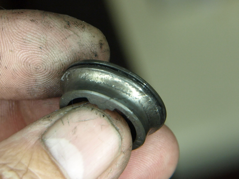

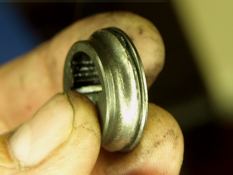

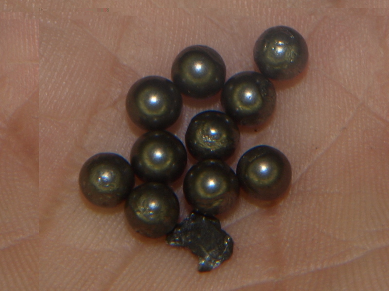

Inserito il - 04/12/2010 : 18:19:13  Mostra Profilo Invia a Yakopo un Messaggio Privato  Rispondi Quotando
stefno ha scritto:
Complimenti Yakopo, sono felice di non averlo abbandonato in cantina... Divertiti!
GRAZIE Stefno... mi hai salvato una domenica di pioggia... tutto il giorno in casa!!! Se non avessi avuto il Nexus da smontare non so cos'avrei fatto...
Ora però sono fermo: devo aspettare di essere in giappone per trovare e comprare i seguenti ricambi:
1) gabbietta sfere e sfere cuscinetto interno... ecco com'erano ridotte!!!
181,32 KB
200,8 KB
2) dello stesso cuscinetto la guida dove le sfere scorrono...
185,81 KB
178,19 KB
se ne riparla a metà gennaio quando vi scriverò da Osaka...

974 Messaggi
Inserito il - 04/12/2010 : 19:47:19  Mostra Profilo Invia a Yakopo un Messaggio Privato  Rispondi Quotando
dimenticavo... insieme alle sfere circolava all'interno del cambio anche quel pezzettino che si vede sulla mia mano; forse un rimasuglio della gabbietta porta sfere!
E scusate l'ingrandimento delle mie dita rovinate dall'attività di orafo...

stefno
614 Messaggi
Inserito il - 04/12/2010 : 22:04:19  Mostra Profilo Invia a stefno un Messaggio Privato  Rispondi Quotando
Yakopo bel lavoro, complimenti ed in bocca al lupo per la ricerca dei ricambi.
PS: quelle sfere sembrano dei piccoli mappamondi...

flat_eric
10 Messaggi
Inserito il - 14/12/2012 : 21:06:16  Mostra Profilo Invia a flat_eric un Messaggio Privato  Rispondi Quotando
Interessantissimo post, anche se non nuovissimo. Mi ci sono imbattuto nella mia ricerca sul forum di qualcuno che abbia avuto lo stesso problema che sto incontrando io, lo posto qui, non sia mai qualcuno possa aiutarmi.
Anche io possiedo una Microbike 28" con Nexus 7 (per la precisione un SG-7R46). Tutto bene finora (2 mesi dall'acquisto e circa 300km). La scorsa settimana ho forato, capita. Smonto la ruota (posteriore), faccio sostituire la camera d'aria, rimonto la ruota. Sbaglio sicuramente qualcosa, in effetti non consulto alcuna guida di montaggio di una ruota con Nexus7 (mi fido del mio intuito... sbagliando). Risultato: l'indomani mattina sulla strada verso l'ufficio 'salta' il cambio e non riesco ad inserire alcuna marcia fuorchè la prima. Ok, porto la bici da un biciclettaio, che la sistema, ma me la restituisce con due difetti:
1. difficoltà ad inserire la 7.ma marcia: questo me lo sono risolto da solo, il cavo del cambio era in posizione errata
2. stranissimi rumori, dei CLANK che si avvertono di tanto in tanto quando, anche a bassa velocità, smetto di pedalare e vado per inerzia. Noto che la ruota ha un certo gioco assiale (nel senso che la ruota si inclina leggermente). Torno a casa e noto quanto segue: intanto capovolgendo la bici e lasciando ruotare la ruota (come se procedessi senza pedalare), i rumori non si avvertono (dunque si avvertono solo se io sono in bici e la ruota è sottoposta ad un carico); poi i dadi al mozzo sono ben serrati, il gioco è interno al Nexus.
Il rumore si presenta in modo quasi imprevedibile, ed ho notato che quando c'è questo CLANK la ruota si 'riassesta' lungo l'asse.
Qualcuno ha mai avuto un problema simile? Il rumore è davvero preoccupante...
