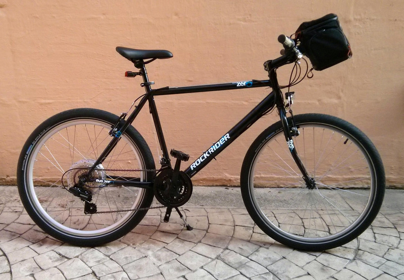

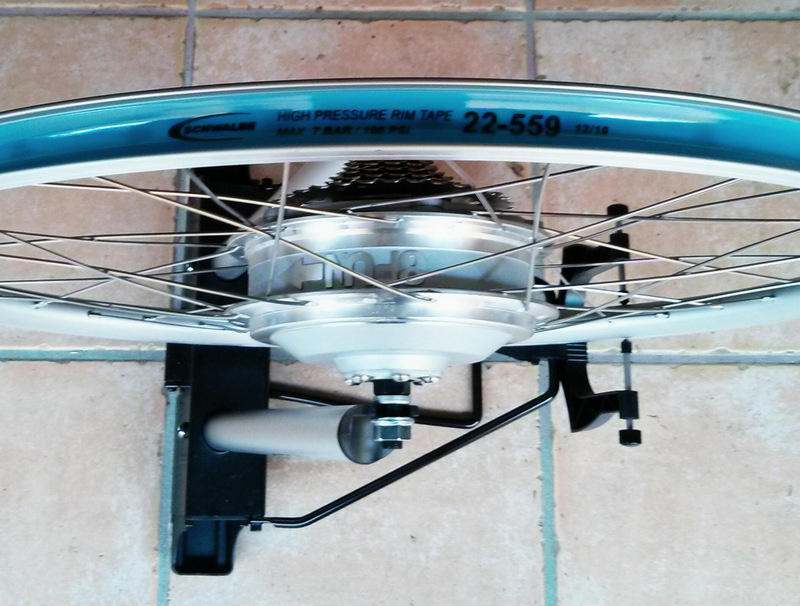

Ciao a tutti,
vi presento la mia BiPa stealth per fare il tragitto tra casa e la metropolitana, sono 10km a tratta al ritorno in salita all'1%.
Ho utilizzato una RR5.0 di Decathlon, con un BPM-10 250W a 36V che mando a 45V con LiPo a 12S per 222Wh.

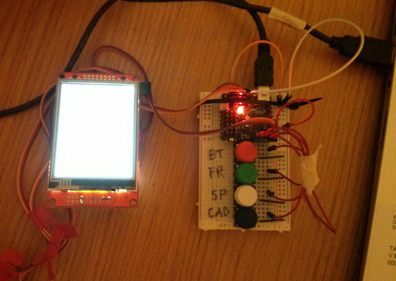

La centralina me la sono scritta con Arduino e per il finale di potenza ho usato un ESC HV da modellismo (che avevo insieme alle LiPo).

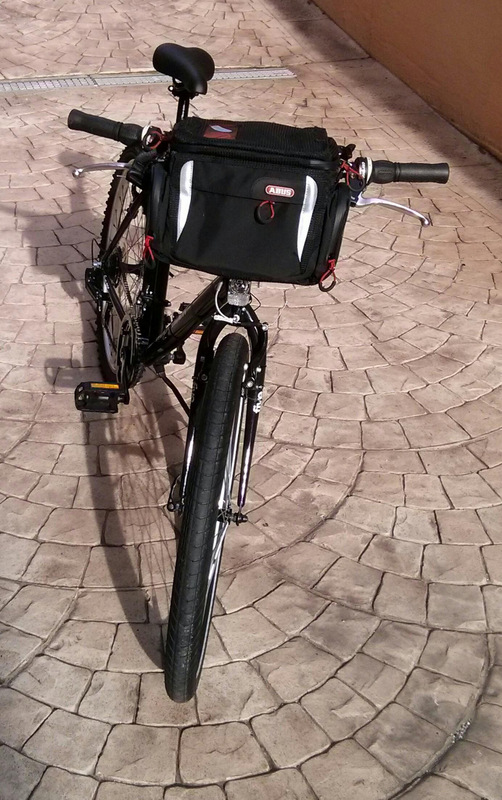

Devo dire che è veramente una pacchia. In area privata, in modalità Free riesco in pianura a raggiungere facilmente la massima velocità di progetto che è di circa 50km/h con le batterie cariche. Durante le prove ho registrato picchi anche a 40A, con un motore da velocità è facile beccare correnti importanti. In genere limito a 1.2kW.
Ho messo tutta l'elettronica e le batterie in una borsa anteriore. Per evitare troppo calore ho sostituito il fondo con una griglietta. Una volta alla metro posso rimuovere la borsa facilmente con un click e qualche connettore.
Una funzione interessante è un cicalino che mi avverte se l'assorbimento supera una certa soglia e beeppa più velocemente fino a diventare un suono continuo all'assorbimento massimo ammesso.
Ciao a tutti.

Per curiuosità, qual'è la logica per gestire la "partenza"?
Leggi la corrente e di conseguenza regoli in segnale di controllo dell'esc per farlo stare entro determianti limiti? Quali?

bella bici, ho una domanda.....ma che freni monta?
Raleigh STOKER DD
Raleigh Dover DELUXE 7
Per adesso puoi chiedere 5 gradi di assistenza, se la centralina si accorge che hai superato l'assorbimento massimo possibile per un tot di millisecondi, ti riduce la potenza allo step precedente.
Quelli stock, dei v-brake che funzionano benone. L'ho solo girati per avere le leve come il motorino/moto.

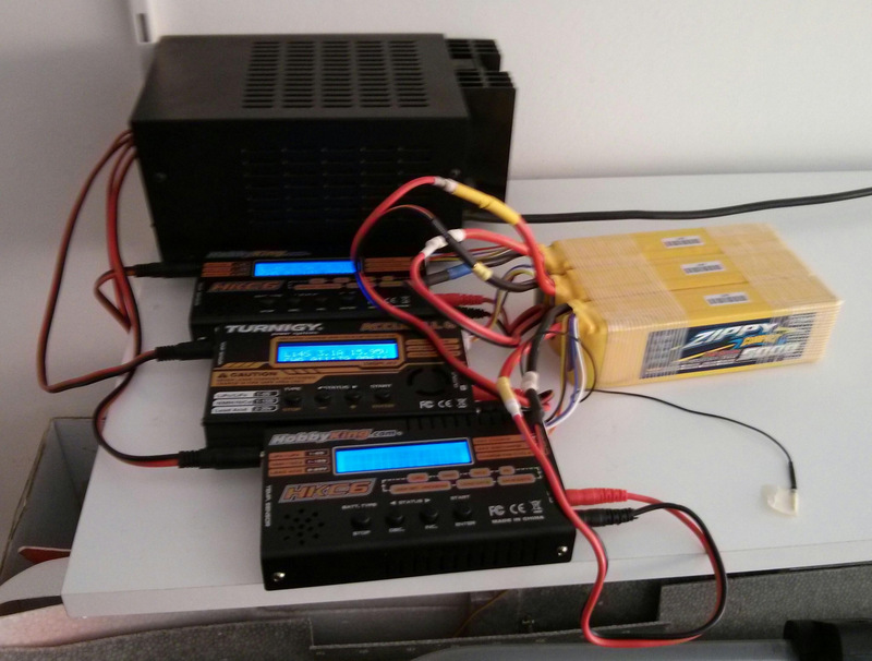

FuSioNmAn ha scritto: Vedo che le batterie sono le zippy. Sono 25c di scarica eh? Quindi reggono correnti impressionanti!
Sembrano ottime ma si trovano in italia ad un prezzo decente?
Sono le compact. Io le ho prese da HobbyKing warehouse europea (11 euro di spedizione senza dazio)

I miei complimenti Luigi, vedo che ti sei raggiato da solo la ruota o sbaglio?
Molto bella e linee pulite
Grazie. Si l'ho raggiata bene però alla fine per farla venire perfetta l'ho portata dal ciclista vicino casa. Io non ne sarei stato in grado. Ha fatto un lavoro perfetto. Ciao

octopus ha scritto:
identica alla mia per prestazioni e modello, a parte lion al posto di lipo. complimenti per la ecu con l'arduino! quel cancellazzo regge benissimo... a parte i pattini che non mi durano più di 2000km!!
edit: ma ad ogni ricarica ti tocca aprire la serie?
Wooow :-) Aprire = staccare i connettori? Sì :-) Ho usato due caricabatterie da modellismo che avevo e il terzo l'ho comprato per 15 euro.

Per curiosità, come mai hai optato per livelli di assistenza discreti e non continui (tipo manettino)?
:-) Perchè utilizzo un bottone per comandarlo che in bici mi sembra più pratico del manettino che ti obbliga a tenerlo in una certa posizione. Ciao.
