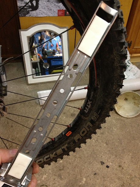

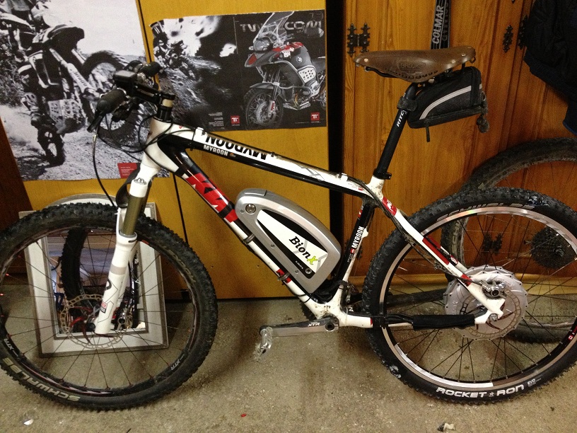

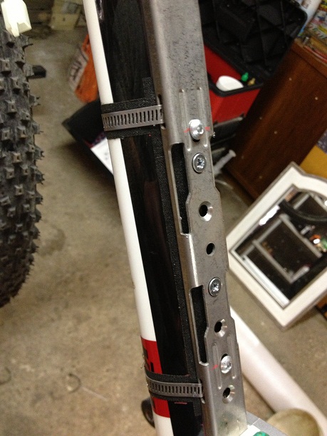

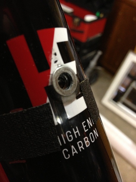

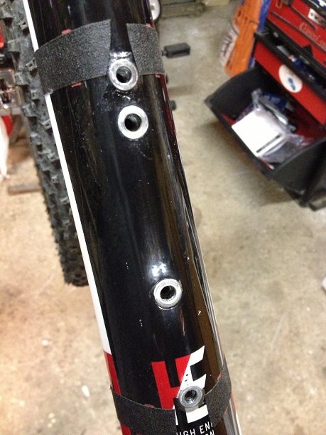

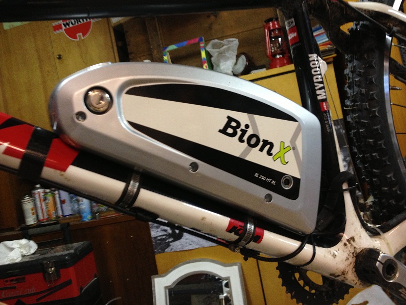

Vi presento la mia biciclettina,
oggi ho assemblato il kit della bionx
la bici di partenza è una ktm carbonio tutta xtr
mi manca ancora il pacco pignoni da 10 che ho ordinato in germania.
Ecco qualche foto....
innanzitutto ho aggiunto 2 rivetti filettati
non so se si vede, li ho rinforzati con della colla epossidica
un pò di biadesivo extra stong
ed ho aggiunto 2 fasciette
forse ho un pò esagerato... ma non conoscendo la robustezza del carbonio.... così sono tranquillo visto che la utilizzo esclusivamente in off.

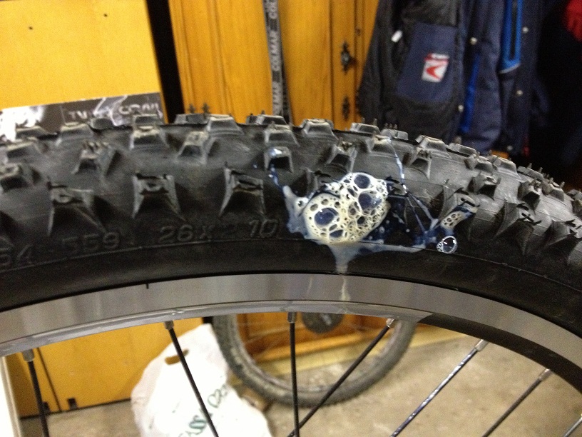

poi ho tubelizzato e laticizzato il copertone post.
mi sono sempre trovato benissimo, in caso di foratura, il + delle volte si ripara da solo
ed ora qualche foto...
Spero che vi piaccia il risultato.......

Inserito il - 01/01/2013 : 16:38:14  Mostra Profilo Invia a Ebikez un Messaggio Privato  Rispondi Quotando
Bel lavoro....sembra uscita così di fabbrica....
per la batteria hai fatto bene ad"esagerare" il peso c'è, e sicuramente abbondare con i punti di ancoraggio , male non fa.Senza contare che si notano ugualmente quasi nulla!

bella bella, quanto peserà? sotto i 16/17 kg?

Inserito il - 01/01/2013 : 20:56:35  Mostra Profilo Invia a MilleMiglia un Messaggio Privato  Rispondi Quotando
Magari 22-23...
Complimenti, davvero ben fatta...
Non riesci a "colorare" le fascette in modo da mimetizzarle un po'?
( è l'unico particolare brutto della bici..)

Bellissima.. la bici.
Peccato rovinarla con un Bionx, amio parere troppo pesante senza doppia sospensione.

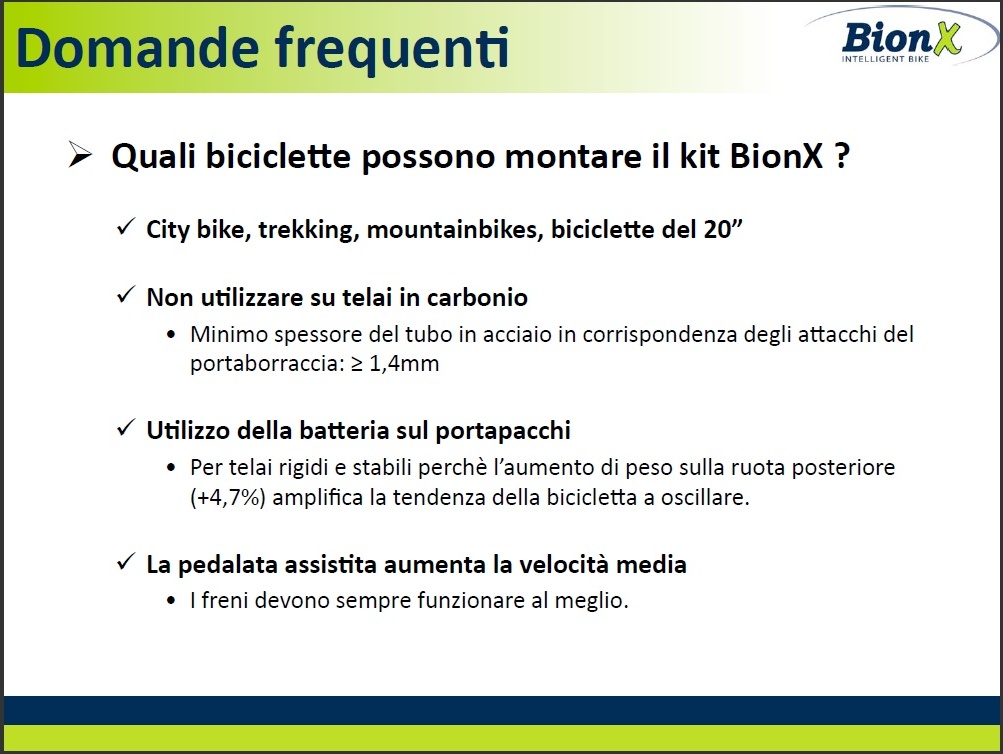

Scusa, ma nessuno ti ha sconsigliato di montare il Bionx su un telaio di carbonio?
Eppure il manuale stesso lo dice.....
172,84 KB
36495 Messaggi
Inserito il - 02/01/2013 : 18:27:12  Mostra Profilo Invia a Barba 49 un Messaggio Privato  Rispondi Quotando
In effetti gli attacchi per la borraccia dei telai in carbonio non sono il massimo per sostenere la batteria, talvolta le boccole si staccano anche in quelli in alluminio.
Sono pensati per 1,5Kg massimi, e la batteria è almeno il doppio.

Buongiorno,
finalmente ho avuto modo di provarla, sono rimasto veramente stupito dalla spinta che riesce a dare il motore, ho impostato tutti i parametri regolabili tramite codice a 2,5, in origine sono settati a 1 e vanno da 1 a 4.
Già ad assistenza a livello 2 mi spinge tranquillamente a 20kmh su una pendenza del 18%... a livello 4 che saarebbe il 300% di assistenza è veramente esagerato....
poi c'è l'assistenza Mountain che non sono riusito a provare in quanto qui c'è solo neve e ghiaccio, comunque sembra che sia più potente anche se con meno velocità e quando si smette di pedalare continua a spingere per altri 4 secondi.....
per non parlare del freno elettrico che si può impostare su 4 livelli, su pendenza del 18% non serve nemmeno frenare, sembra il retarder che montano sui camion....
la cosa più bella è l'assoluta sileziosità........
dimenticavo la batteria è 48v
Sono veramente soddisfatto.....

ciao ho capito bene??? hai reso le ruote tubeless??
come???
