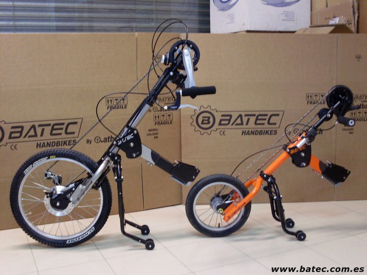

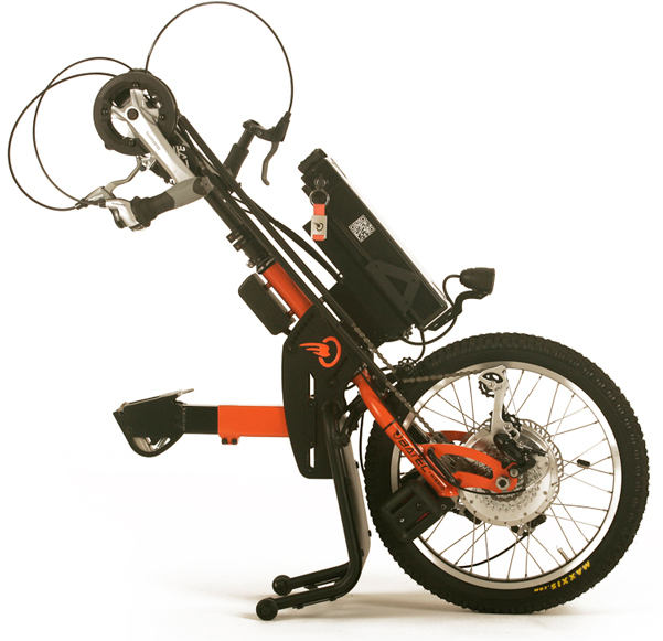

Ho preso ispirazione da una hanbike che viene prodotta in spagna al costo di 6000 euro!
questa è la versione nuova con PAS
Allora mi sono lanciato la sfida! La costruirò con 2-3000 euro, considerando che è il prototipo, altrimenti con meno.

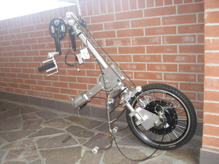

Avevo un vecchio kit Ninecontinent, motore e centralina 800W 48V, al quale ho fatto montare un cerchio da 20 pollici.
Ad oggi, la bike funziona. Si aggancia alla sedia, si sgancia, pedala frena cambia.

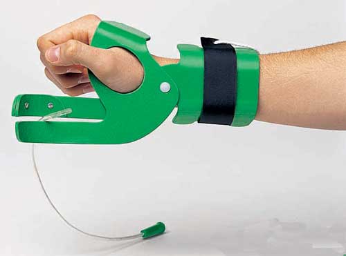

Sto aspettando i pezzi per le impugnature, anche qui prendendo ispirazione da questo dispositivo
su una delle quali ho progettato il meccanismo per la leva del freno (i tetraplegici non muovono le mani, ma solo parte delle braccia).
Poi manca la parte elettrica, quindi scelta e acquisto della batteria.

Io ti rompo già le uova nel paniere:
Perchè un nine da 800W?
D'accordo che hai quello, ma mi chiedo:
Considerando l'investimento piuttosto considerevole che hai intenzione di fare, e considerando che potrebbe essere un prototipo destinato anche ad altre persone, perchè non realizzarlo perfettamente a norma di legge, quindi inattaccabile in ogni evenienza?
Magari sbaglio, prendilo come un suggerimento in più: io partirei da un motore ad alta coppia, e ci abbinerei una centralina legale, 250W, con una batteria che possa portare il mezzo non oltre i 25km/h. Questo anche tenendo presente il peso complessivo, e la possibilità di affrontare discrete salite.

come ho detto il nine da 800W era in cantina, è l'ho usato.
Ma siccome la mia idea sarebbe quella di commercializzarla (ovviamente il modello finale, sarà molto migliore di questo) e sarà tutto a norma, motore compreso quindi da 250W, come codice vuole.
L'800W lo tengo per me, ma considerate che abbiamo l'attrito di 3 ruote non 2. In ogni caso vi farò sapere, quando accendo il tutto, se mi sono ribaltato o no.
