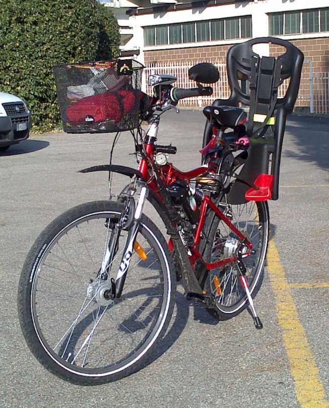

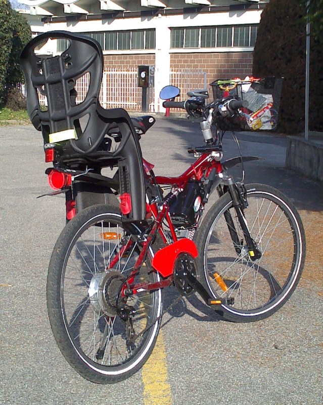

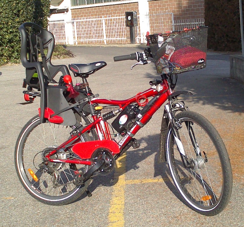

Le RockRider 6.0 al Decathlon sono in saldo, quindi mi affretto a fare questa breve recensione sull'elettrificazione di questo modello... fin che ce ne sono ancora disponibili.
Il set di motorizzazione nel mio caso in realtà era un "trapianto" del kit Alcedo BPM, dalla Btwin 7 che mi aveva onestamente servito fino all'estate scorsa ma che purtroppo aveva un telaio incompatibile con il montaggio di un seggiolino portabebè posteriore. Questa considerazione indica subito qual è stato il mio criterio di scelta: in realtà cercavo una bici tuttofare, economica e robusta, ma girando per l'esposizione del Decathlon mi è cascato l'occhio sullo spazio che il cinematismo del molleggio posteriore lasciava libero sul tubo in cui si innesta il reggisella. Prese due misure... bici portata a casa!
234,14 KB
201,8 KB
212,29 KB
198,94 KB

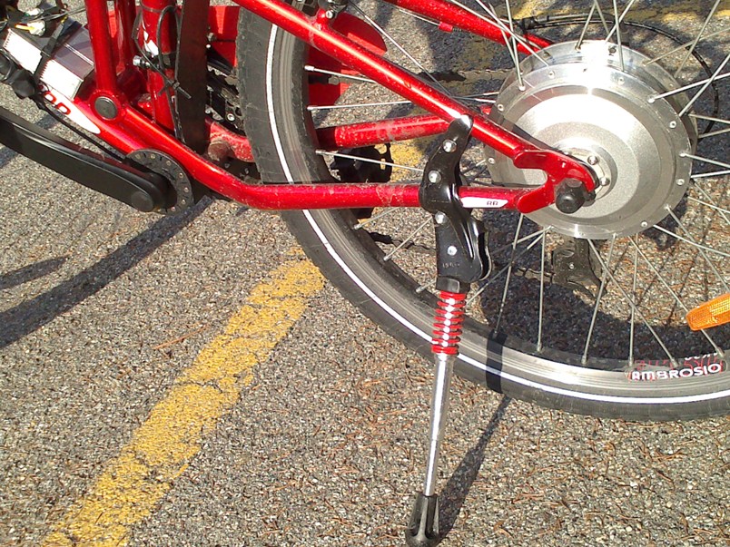

Il telaio è tutto acciaio e piuttosto robusto, quindi inevitabilmente pesante (la bici originale è data per 18 kg) ma con la prospettiva di montarci il BPM la cosa non mi preoccupava. La forma del carro posteriore non è compatibile con cavalletti montati appena dietro al movimento centrale; ma il cavalletto posteriore laterale che ho trovato alla Decathlon stessa si è rivelato sufficientemente robusto, anche con tutto il peso aggiunto in seguito, e comodamente regolabile.

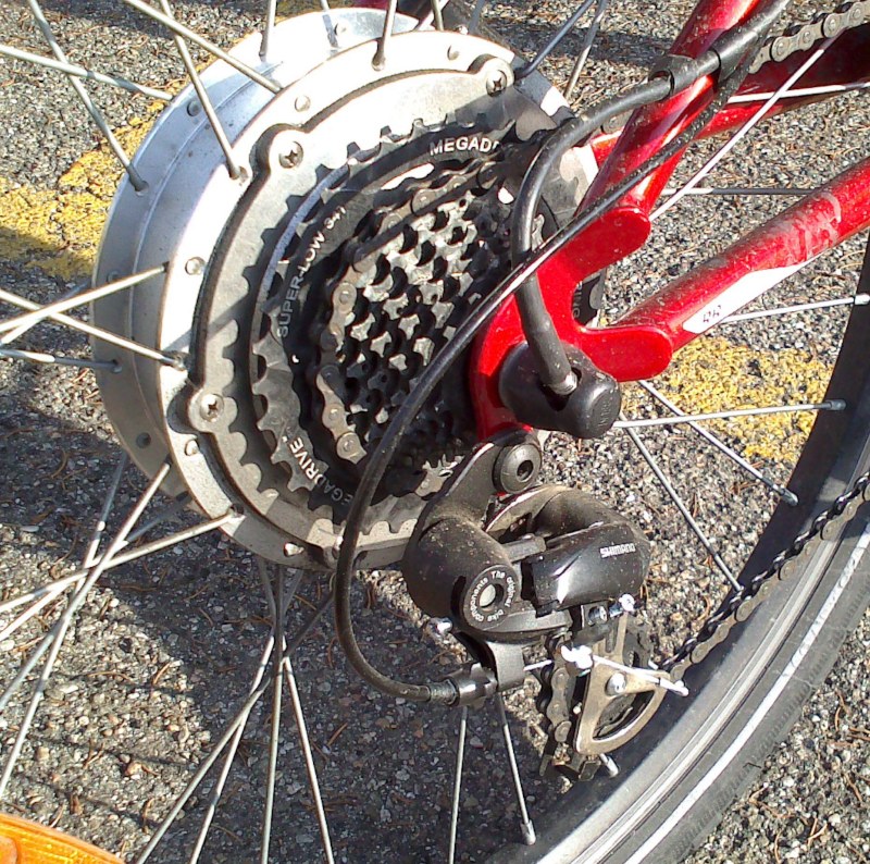

I freni sono onesti, non strapotenti ma sembrano non soffrire di cali di efficacia in frenate prolungate. I cambi sono di fascia economica, ma perdendoci dietro un po' di tempo a regolarli bene si comportano in maniera accettabilissima. Da notare che al posteriore anziché il pacco pignoni 14-28 originale ho montato un Megadrive 13-34, ovviamente a 7 marce come l'originale, e non ho riscontrato particolari problemi nel comportamento del deragliatore.

Montaggio motore nessun problema; peccato solo che se avessi voluto mantenere il paracambio avrei dovuto lavorarci su parecchio di lima, ma visti i miei scopi tutt'altro che estremi l'ho eliminato e buonanotte.

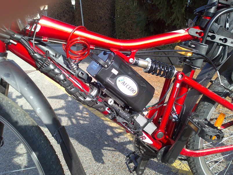

Per la batteria, sulla mia taglia L c'è stata giusta giusta nel triangolo del telaio ma non con la staffa originale, occorre quella ribassata; oltretutto la sezione del telaio in quel punto probabilmente supera la misura necessaria per la staffa standard. L'ho fissata con due solide fascette metalliche registrabili a vite, di quelle per applicazioni idrauliche, non senza prima frapporre uno straticello di gomma per salvare il telaio. Sulla taglia M non saprei dire se ci sta, anche se a colpo d'occhio non sembra esserci una differenza abissale nelle misure del telaio, mentre sulla XL non ci sono sicuramente problemi.
211,41 KB
L'unico (piccolissimo) problema riscontrato nel montaggio è stato il sensore del PAS: dal lato destro la corona minima è molto piccola e può interferire con il diametro del disco a 12 magneti che ho scelto, ma probabilmente anche la sua distanza dal movimento centrale è troppo ridotta; per contro optando per il montaggio sul lato sinistro si scopre che la staffa ad anello per il supporto del sensorino non si può montare a causa della forma della ghiera che chiude il movimento centrale. Ma con un banale blocchetto di gomma di spessore opportuno e con un'altrettanto banale fascetta di nylon da elettricista, meglio se un po' robusta, il fissaggio del sensore all'altezza giusta rispetto al disco coi magneti è poco più che "una passeggiata"... meglio sul lato sinistro, ovviamente.
Rimane solo da fissare la centralina, che secondo me trova il suo posto ideale appena dietro alla batteria, anch'essa fissata con fascette di nylon più l'immancabile striscetta di gomma che fa da salva-vernice e antiscivolo.
L'unico intervento aggiuntivo che ho fatto sulla motorizzazione è stato sostituire i connettori del motore e della batteria con dei mammuth, perché a fare lunghe salite a piena potenza la plastica isolante dei connettori tende a deformarsi per il calore; per il resto non mi son preso la briga di accorciare i cavi, visto che ripiegando opportunamente la lunghezza in eccesso e raccogliendoli con le guaine a spirale che Alcedo include nel kit si riesce a fare un lavoro pulito e ordinato.

PS: MilleMiglia a suo tempo scrisse "che astronave!" quando vide le foto della 6.3, ma perché non aveva ancora visto questa... quindi approfitto del suggerimento e attribuisco a questa 6.0 il soprannome di "astronave": direi che ci sta a fagiuolo!!!

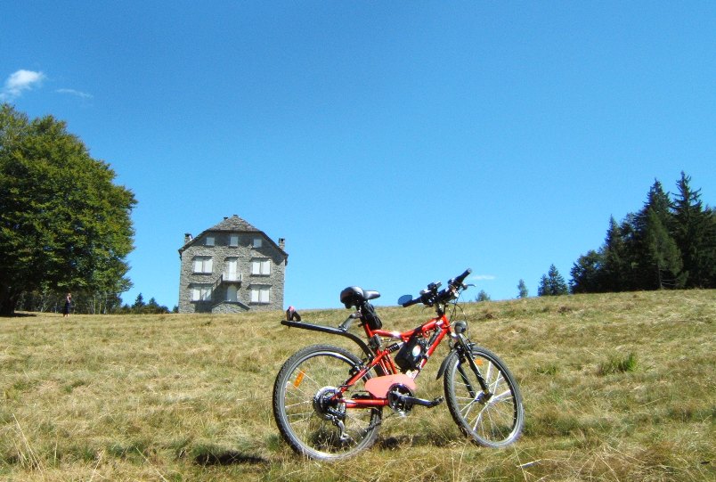

PPS: aggiungo una foto dell'estate scorsa in val Vigezzo sull'alpe Bliz... alleggerita di cestino e seggiolino bimbi (rapidamente smontabili ) e con un bel po' di modifiche ancora da fare!

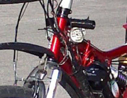

hemmmm dimmi che non sono lampadine alogene quelle!!!!

Bella realizzazione, bravo! Hai fatto stare tutto al posto giusto. Solo l'ammasso di cavi è antiestetico, che volendo si può migliorare... La trombetta rossa è un must!!!

(...) le luci a led alimentate dalla batteria di propulsione, da 12V ciascuna, collegate in una serie di tre (due davanti e una dietro) per totalizzare i 36V della batteria (...)

@iacomino: visto che il telaio è robusto, perchè non fare un foro e far passare i cavi all'interno del tubo? Sulla tua basta non fare fori laterali, sarebbero letali per eventuali torsioni del telaio; l'acciaio è molto generoso!
Io sulla mia Orbea in Al ho fatto un foro su due rinforzi e li ho fatti passare. Il risultato è molto pulito e non mi pare di aver danneggiato troppo. L'ho fatto sopratutto perchè con il fango è sempre difficile pulire.

era ironico :D quelle lampadine consumano come mezzo motore!!!!!! w i led

Eh sì,sono proiettori a 18 led ciascuno, 1,3W per un totale inferiore a 4W. Le alogene, se ricordo bene, si trovano da 15 e forse anche da 35W quindi... non sto neanche a far la somma!!!
Piuttosto, ho trovato anche dei proiettori a led da 3W l'uno, ma hanno un fascio troppo ampio per sfruttarli qui... Ma io li vado a prendere al supermercato, quindi mi taglio fuori automaticamente tutte le scelte che il mercato per corrispondenza offre!

In effetti ho un po' lesinato sulla guaina a spirale e ho voluto lasciar spazio alla pompetta telescopica, altrimenti avrei potuto disporre il tutto in maniera meno vistosa e più elegante.
Forare il telaio... non so, mi fa un po' impressione! E poi non vorrei che facilitasse ossidazione interna e quindi non visibile...
