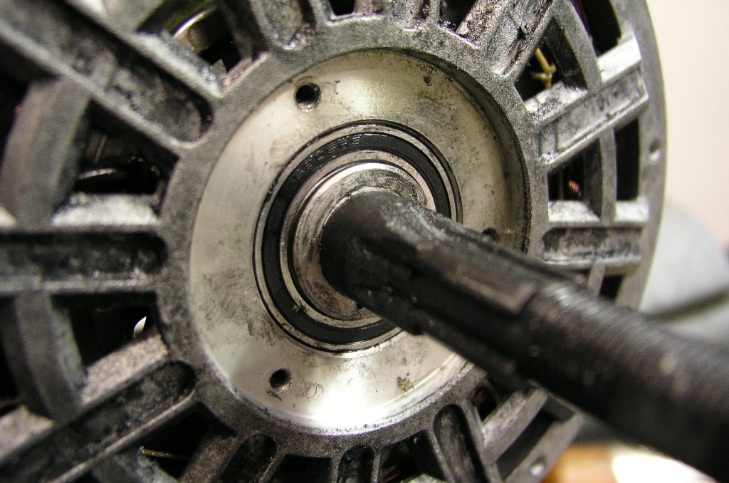

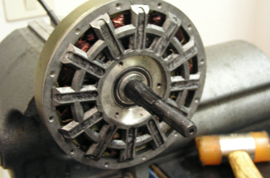

Ciao a tutti,
dopo aver persorso 7000km la scorsa stagione ho desciso di smontare e controllare il motore prima dell'inizio dell'arrivo della primavera.
Ho smontato un po tutto seguendo la guida di Johnattan, che ringrazio, ma ho un problemino con un cuscinetto.
Qui sotto la foto.
Come faccio a toglierlo?
Grazie a tutti per l'help!!
Gli ingranaggi inoltre sono in teflon...normale per un 500watt?!
Magari poi posto anche un po di foto del motore ecc...

isd88
1272 Messaggi
Inserito il - 14/01/2013 : 17:19:15  Mostra Profilo Invia a isd88 un Messaggio Privato  Rispondi Quotando
quali infranaggi? i planetari è normale che siano di teflon
Inserito il - 14/01/2013 : 17:20:11  Mostra Profilo Invia a MilleMiglia un Messaggio Privato  Rispondi Quotando
Se non ti dà problemi perchè smontare il cuscinetto?
Gli ingranaggi sono in teflon in tutti i BPM..
Inserito il - 14/01/2013 : 17:59:33  Mostra Profilo Invia a Barba 49 un Messaggio Privato  Rispondi Quotando
I cuscinetti del motore non li ho mai trovati danneggiati, non sopportano il peso della bici e i colpi del percorso, in più sono assai protetti dallo sporco e dall'acqua.
Gli ingranaggi sono di Nylon in tutti i motori, riesci ad immaginarti il casino che farebbe una trasmissione in acciaio a denti diritti???
Metti del grasso da decespugliatori (quello che va nella coppia conica), sostituisci se è il caso i cuscinetti esterni e sei a posto.
signo82
259 Messaggi
Inserito il - 14/01/2013 : 19:13:45  Mostra Profilo Invia a signo82 un Messaggio Privato  Rispondi Quotando
Volevo sostituirli tutti, un po per vedere se ci sono differenze con gli originali,un po per avere tutto nuovo per la nuova stagione!!
Nessuno che l'ha mai sostituito?
Grasias!
Inserito il - 14/01/2013 : 22:46:40  Mostra Profilo Invia a Barba 49 un Messaggio Privato  Rispondi Quotando
Non li sostituire, non si danneggiano mai!!!
Per questo nessuno ti da consigli, non è mai stato necessario smontarli...
Che differenza vuoi trovare tra quelli di serie e gli altri che compreresti? Sono assolutamente identici, anche gli SKF e i Koyo sono costruiti in Cina.

Inserito il - 16/01/2013 : 14:59:36  Mostra Profilo Invia a signo82 un Messaggio Privato  Rispondi Quotando
A chi interessa scrivo qui i codici dei cuscinetti che ho trovato smontando.
N.1 6904RS (sulla ruota)
N.3 608RZ (epicicloidali)
N.1 6805RS (sul motore)
L'ultimo quello che vorrei togliere.
Inserito il - 16/01/2013 : 15:07:02  Mostra Profilo Invia a Barba 49 un Messaggio Privato  Rispondi Quotando
Se posso continuare a darti un consiglio lascia perdere quei cuscinetti sul motore, e anche quelli nei satelliti: Come ti ho detto non ho mai sentito dire su nessun forum che qualcuno li abbia trovati minimamente danneggiati, e se sono buoni è inutile sostituirli, spendi soldi per niente.
Anche quelli sull'asse basta controllarli, se son buoni perchè cambiarli? Sono nati per girare anni ed anni a 3-4000RpM, che cosa vuoi che gli faccia girare a 350RpM per 7000Km?
L'unica cosa che può rovinarli è l'acqua oppure una buca presa in velocità, ma ti assicuro che si strappano prima i raggi!!!
Se cambi dei cuscinetti ancora buoni sperando di migliorare qualcosa nel rumore complessivo o nelle prestazioni ti sbagli, se lo fai per puro divertimento invece fai benissimo...
signo82
259 Messaggi
Inserito il - 24/01/2013 : 16:00:46  Mostra Profilo Invia a signo82 un Messaggio Privato  Rispondi Quotando
A chi servisse sul coperchio c'è un altro cuscinetto: 6810RS
Alla fine ho cambiato solo il cuscinotto esterno che sostiene la ruota. Gli altri giravano bene.
Ho reingrassato tutto e chiuso.
Monto la ruota sulla bici e girando a mano sembra scorrere piu fluida di prima.
accendo e scopro che a vuoto il motore consuma 300watt.
ho smollato il dado nero che tiene unito il blocco ed è sceso sui 200...
ho smollato i dadi che tengono la ruota sul telaio e dopo un po che l'ho lasciato girare sono sceso a 130.
Prima faceva circa 90-100...
Cosa potrebbe essere?
Lasciando la bicicletta capovolta e pedalando o facendo girare la ruota a mano il motore gira fluido senza problemi
Inserito il - 24/01/2013 : 16:53:27  Mostra Profilo  Visita l'Homepage di blindo7 Invia a blindo7 un Messaggio Privato  Rispondi Quotando
potrebbe essere che era meglio che non cambiavi il cuscinetto!
prova a farci un giro magari deve solo assestarsi,
tra cuscinetto nuovo e grasso nuovo,
il dadone non mi sembra che vada stretto a morte,
non è che il cuscinetto è qualche decimo più spesso o non è entrato bene in sede,l'hai messo scaldando bene il carter con la fiamma?
Inserito il - 24/01/2013 : 22:12:54  Mostra Profilo Invia a Barba 49 un Messaggio Privato  Rispondi Quotando
Il dado con sotto la rondella di gomma siliconica va solo accostato A MANO, se lo stringi il motore sforza...
Per il resto devo ricordare a tutti che smontare e rimontare cuscinetti non è una cosa banale, ma sottoitende una certa pratica altrimenti si hanno più danni che benefici: Probabilmente qualche cuscinetto non è andato fino in fondo al suo alloggiamento e adesso forza, ad esempio quando si inseriscono nei carter in alluminio occorre scaldare leggermente il carter in modo che il cuscinetto entri senza bisogno di batterci con un martello, e ci sono altre malizie del genere.
Per sentire se il motore è frenato devi comunque girare la ruota all'indietro, in avanti entra in funzione la ruota libera e il motore sta fermo!
blueMarlin
92 Messaggi
Inserito il - 26/01/2013 : 23:24:39  Mostra Profilo Invia a blueMarlin un Messaggio Privato  Rispondi Quotando
coperchio scaldato e cuscinetto 24h in freezer
Inserito il - 26/01/2013 : 23:27:09  Mostra Profilo Invia a Barba 49 un Messaggio Privato  Rispondi Quotando
Quotone!!!
