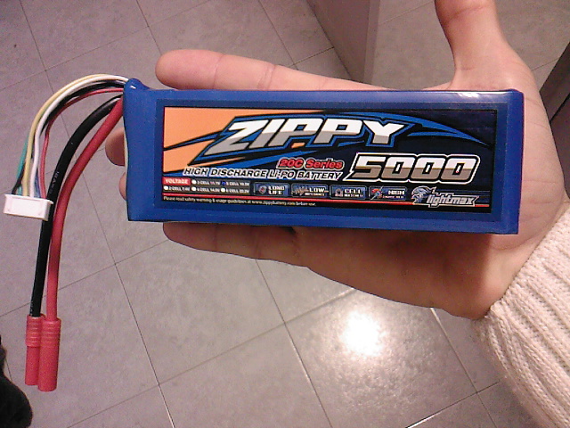

ragazzi,giusto per farvi un'idea di che dimensioni ha una Li-Po 5S da 5000mAh:
143,26 KBcome potete vedere stà nel palmo di una mmano ed il peso è veramente irrisorio! E pensare a quanta corrente possono dare queste "batteriucce"..
