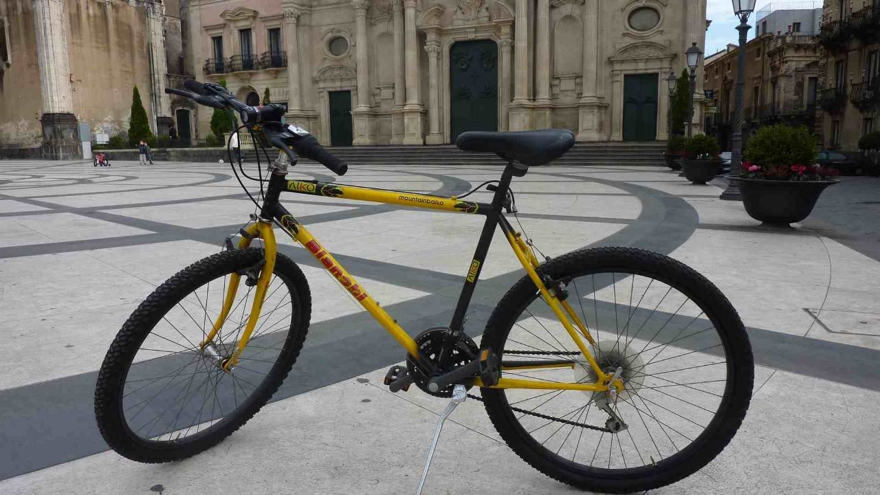

Da quasi un anno vi seguo, impegni permettendo.
Gradirei un vostro autorevole parere e qualche consiglio, per arrivare ad un buon risultato, affrontando il problema che vi espongo.

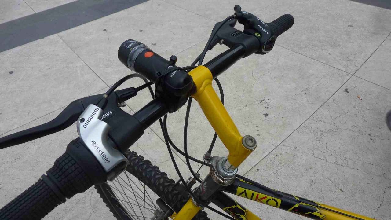

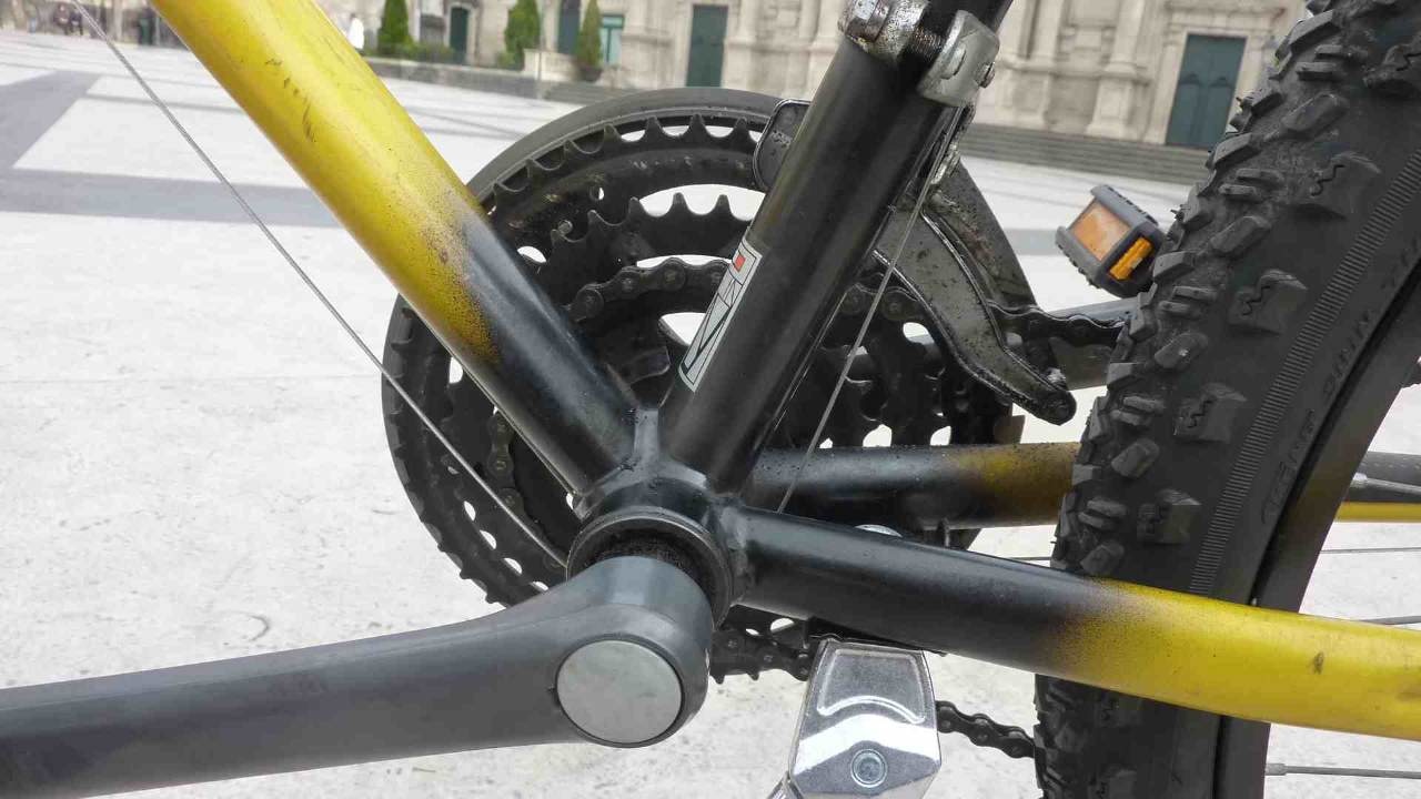

Un mio giovanissimo nipote vorrebbe elettrificare questa bici.
253,82 KB
201,68 KB
189,28 KB
Conta di percorrere 30-40 km/ricarica. Il problema è, che, per coprire la distanza tra il paese e casa sua, deve affrontare un dislivello di 120mt in 3km con picchi di pendenza veramente notevoli: l'ultima salita per rientrare a casa, ....sfida la legge di gravità!
Per affrontare questa situazione pensiamo che solamente un'elettrificazione con motore centrale può assistere a dovere.
Il secondo ordine di problema è che per la realizzazione dovrà "rompere il salvadanaio", quindi dovremo trovare componenti adatti al minor costo..............

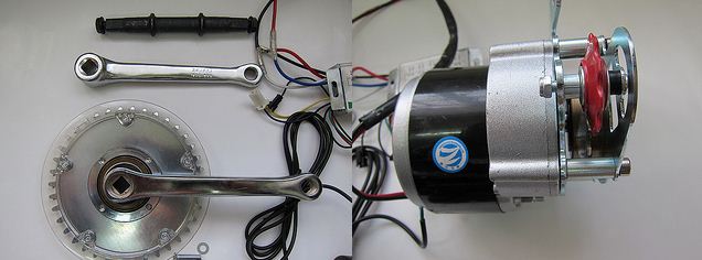

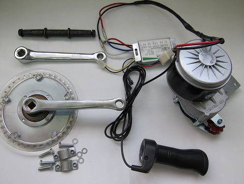

Abbiamo trovato questi motori a circa E60,00
24V 250W. 2500 rpm. 14A. 1,9kg. 11 denti
http://www.ebay.de/itm/E-Scooter-RC-Elektro-Motor-24-V-250-W-MY1016-/160936046020?pt=DE_Sport_Elektro_Scooter&hash=item2578892dc4#ht_4283wt_1065
Che penso non vada bene perchè non demoltiplicato
Quest'altro sembrerebbe invece sia demoltiplicato anche se le caratteristiche dicono:
24V. 250W. 3300rpm. 9,78A. 2,32kg. 9denti.
http://www.ebay.de/itm/E-Scooter-RC-Elektro-Motor-24-V-250-W-MY-1016Z2-/360568468010?pt=DE_Sport_Elektro_Scooter&hash=item53f38e322a#ht_4253wt_1065
- Qualcuno conosce questi motori?
- Oppure stiamo sbagliando tutto, questo tipo di motori non è adatto....
Grazie saluti circolari.
Haibike Xduro FS RC

Per poter pensare di utilizzare quei motori devi avere alle spalle un'officina, altrimenti è quasi impossibile fare un lavoro accettabile e che duri nel tempo senza dover fare continui aggiustamenti.
Il primo che hai postato poi non ha nemmeno il riduttore di giri interno ed è di fatto inutilizzabile, ma anche il secondo è difficilissimo da fissare al telaio, senza contare che dovresti comunque procurarti (come dice JackBike) un movimento centrale con guarnitura completa di ruota libera, altrimenti i pedali girano insieme al motore e ti spezzano le tibie!
Inserito il - 21/01/2013 : 14:53:20  Mostra Profilo Invia a Dasti un Messaggio Privato  Rispondi Quotando
Quoto.
Il primo motore non va bene proprio, mentre, con il secondo motore (o con uno simile), esistono dei kit a trazione posteriore ed un kit centrale
prodotto da GngElectric piuttosto difficile da installare che comunque è stato installato con successo da alcuni utenti del forum.
http://www.ebay.it/itm/24V250W-MID-ELECTRIC-MOTORIZED-E-BIKE-CONVERSION-KIT-NEW-CRANK-ARM-/200876621690?pt=LH_DefaultDomain_0&hash=item2ec52dff7a&_uhb=1#ht_7207wt_1217
Per installarlo correttamente, come puoi vedere, ti serve:
una centralina;
un acceleratore;
una guarnitura con ruota libera;
una ruota libera calettata sul perno del motore;
un apposito movimento centrale;
un sistema di fissaggio.

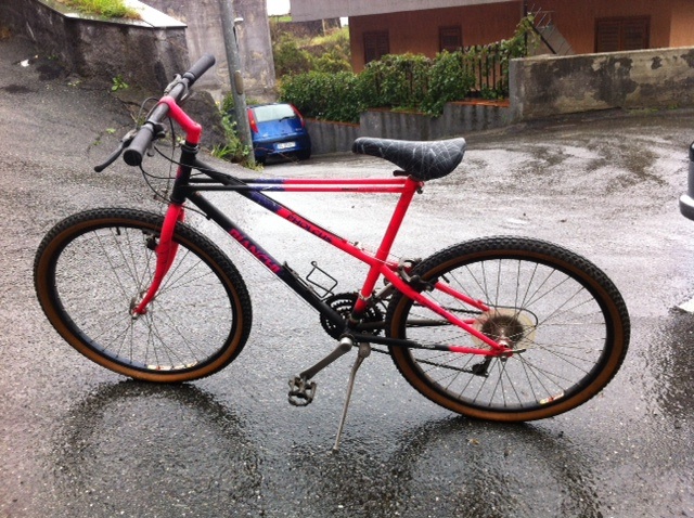

Intanto ci sono state novità: è disponibile un'altra bici, alternativa alla prima.
171,88 KB
84,99 KB
...mi sembra più robusta...che ne pensate?
