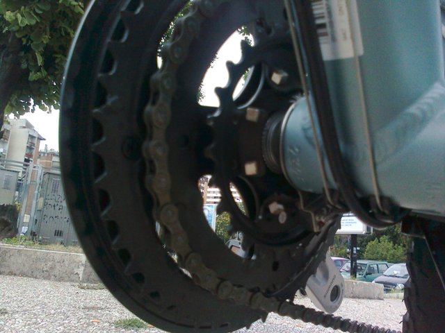

Inserito il - 24/01/2013 : 15:22:27  Mostra Profilo  Visita l'Homepage di blindo7 Invia a blindo7 un Messaggio Privato  Rispondi Quotando
jonny ho spesso usato queesto sistema poco ortodosso ma funzionale,prendi magnetini a cubo 5x5x5 su ebay e li metti sulla corona e basta.
non serve nemmeno la colla devi solo avere l'accortezza di orientarli come quelli del disco pas originale,
x il sensore ti serve una fascetta,oppre ripeghi su se stessa quella originale e la fissi al telaio con una fascetta di plastica,
per la distanza dal sensore almeno per questo non c'è problema questi magneti al neodimio prendono fino a 4 mm dal sensore!

jonny
669 Messaggi
Inserito il - 24/01/2013 : 16:38:09  Mostra Profilo Invia a jonny un Messaggio Privato  Rispondi Quotando
65,7 KB
Ottimo suggerimento!
Grazie Blindo!!!
