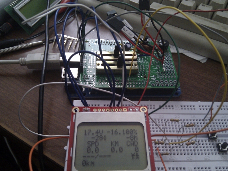

da parte mia sto cercando di far funzionare questo..
http://www.pedelecforum.de/wiki/doku.php?id=elektrotechnik:forumscontroller
da abbinare ad una centralina kelly per dotarla del PAS
pippo22p
33 Messaggi
Inserito il - 23/02/2013 : 10:11:23  Mostra Profilo Invia a pippo22p un Messaggio Privato  Rispondi Quotando
anteprima:
397,24 KB
