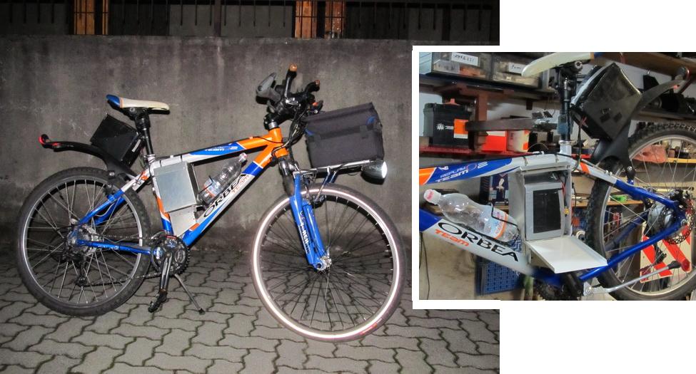

Io ho l'Orbea elettrificata con: all'inizio 36V 250W con il Bafang 8fun.
Ora l'ho survoltato a 48V ed ho montato un congegno per regolare la potenza del motore; va da Dio. Spesso accompagno Oscar Cadore e mi trovi sui report di Bellitaliainbici.it. Il mio telaio forse un popiccolo per me ma è molto maneggevole. Mi piace sopratutto in fuoristrada llego una foto del'ultima versione. Ho montato due batterie Ping da 5Ah se non servono vado in giro cn una quella nel case in centro

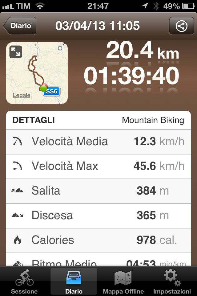

Questa mattina ho fatto il rodaggio al motore pensavo di fare 4 - 5 km, ma poi mi
Sono fatto prendere la mano

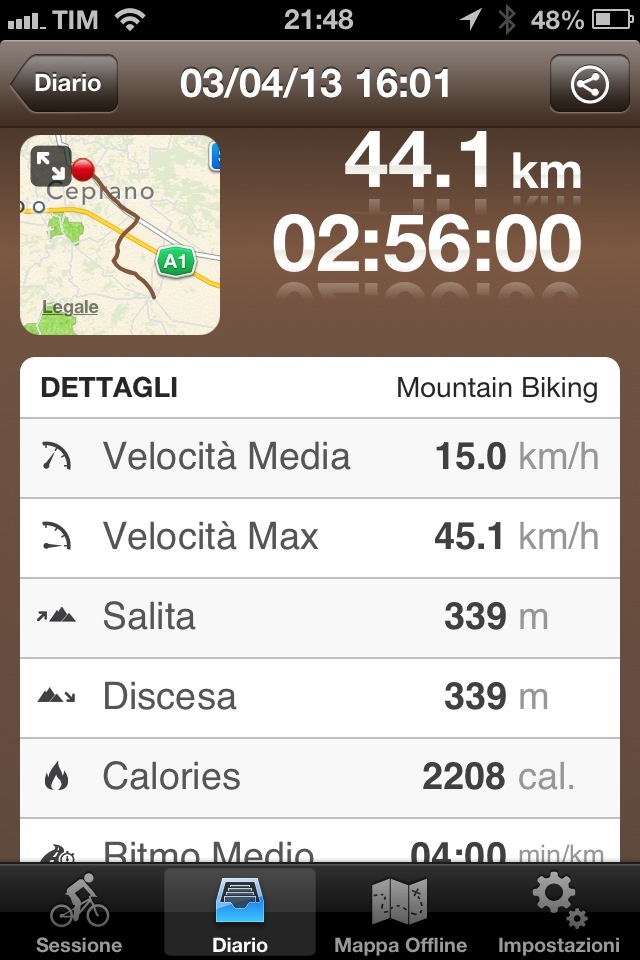

Oggi pomeriggio ho fatto un giro più lungo. Rodaggio superato con successo.

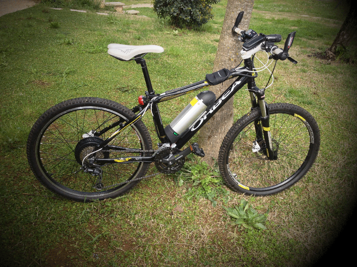

l'avevo immaginata così

Bella, una curiosità, come hai fissato il telefono sul manubrio?
lomby61
37 Messaggi
Inserito il - 09/04/2013 : 23:33:15  Mostra Profilo Invia a lomby61 un Messaggio Privato  Rispondi Quotando
Ho cucito il felcro su una custodia in gomma morbida per iPhone , e sul telaio ho fissato con delle fascette un pezzo di gomma con su il velcro
In modo da attaccarlo l'uno contro l'altro.

Molto bella, complimenti! Mi piace la soluzione per nulla invasiva della batteria! (magari completamente nero opaco con qualche adesivo sopra?)
Io per il telefono ho acquistato il supporto dedicato, pochi euro su ebay, ho un S2, è perfetto.
