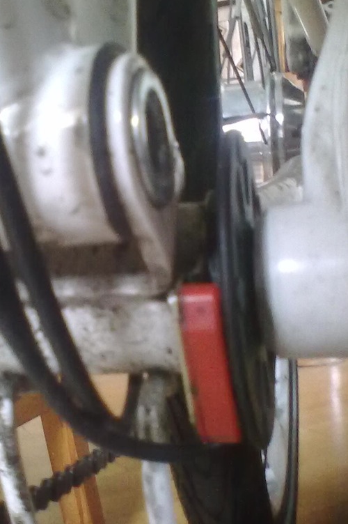

niente variazione, nè brusca, nè lieve! quindi il sensore è rotto! da una parte meglio lui che la centralina! Ma il sensore si puo' riparare? oppure dove lo trovo a Roma od online? Ho scritto anche a Frankpastello che forse lo ha. allego foto

Rotto è rotto, per ripararlo...... l'unica possibilità e che sia il cavetto, vedo dalla foto che la bici è ammortizzata anche dietro? e il cavo si muove a ogni buca? Mi sembra che tu abbia detto che il non-rosso rimane alto, vicino al valore del rosso, circa 5v. Di norma quella tensione viene fornita in pull-up dalla centralina e il sensore si occupa di portarla vicino allo 0 quando passa il magnete. Potresti avere solo il filo non-rosso staccato dalla parte sensore. Rotto per rotto prova a smembrarlo e ricollegare il filo. Dentro ce' solo un sensorino che sembra un transistor.

In quel tipo di PAS, il sensorino (che sembra un transistor) è affogato in una specia di resina, quindi lascia perdere, ma quel tipo di PAS, ha una vite dietro e con questo puoi cambiare solo il sensore senza dover smontare il supporto, cioè, senza togliere il pedale.

Alla fine perso per perso, ho aperto il sensore e sorpresa: c'era solo un filo dissaldato!!! (mi chiedo come arrivasse la tensione, forse è in uscita dalla centralina per entrambi i fili). L'ho riparato e bloccato meglio di come uscito dalla fabbrica (non era affogato nella resina). Ora funziona tutto!
