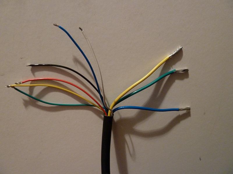

Ho acquistato un q100, volevo sapere senza smontarlo quali sono i colori dei sensori di hall che il cavo multipolare ha 6 fili+ 3 fasi.
Rosso positivo, nero negativo, mi rimangono il verde giallo blu e bianco, quale devo escludere?

Anche se tu smontassi il motore non servirebbe a niente, non si può risalire alla combinazione esatta dei colori in questo modo!!!
Che tipo di centralina è quella della foto? Te lo chiedo perchè i Cute hanno delle centraline "dedicate" poichè a causa del grande rapporto di riduzione del motore (10/1) le centraline "normali" talvolta non riescono a farli funzionare correttamente.
In ogni caso il filo da scartare è il bianco, basta vedere i colori dei cavi che escono dal motore per capirlo, non esiste nessun bianco, anche se non è affatto scontato (se non è una centralina apposita) che i colori corrispondano, talvolta ci si perdono delle giornate...

dal motore mi esce il cavo con il connettore maschio e ha 9 poli, non vedo nessun colore, quello che ho messo in foto è la spelatura del cavo femmina che si va ad innestare con il maschio.
Come centralina pensavo si usare quella del nine, una 36v 17A, dici che non funziona per via del rapporto di riduzione?
Dicevo di smontare il motore perchè gurdando questo topic http://www.jobike.it/forum/topic.asp?ARCHIVE=true&TOPIC_ID=11963 la foto albero lato cavi smontato, sembrerebbe che ai sensori vanno il giallo blu e verde, pensavo di risalire ai colori in questo modo, ma comunque sia come dici te sarebbe un casino determinare a quale colore sensore corrisponde il colore della fase.
L'importante è collegare il rosso ed il nero, poi andro' a tentativi

Confermo che con centralina nine continent 36v 17A rispettando i colori funziona tutto correttamente.
Sono anche contento perchè pensavo facesse più rumore ed invece è silenziosissimo(a vuoto) magari sotto sforzo frulla come un frullatore
