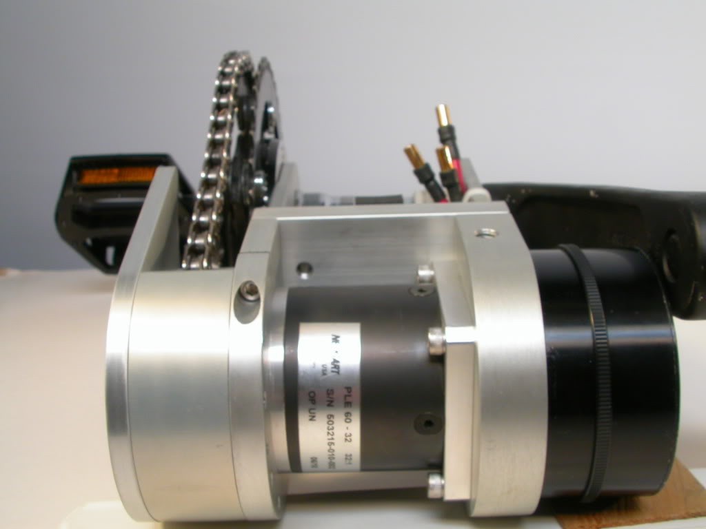

cosa ne pensate di questo? mi sembra ben fatto e come il sunstar si puo applicare sul movimento centrale.
http://store.electricbike.com/ronz-750-watt-chainpuller/
65,19 KB
Inserito il - 27/03/2013 : 15:17:23  Mostra Profilo Invia a Barba 49 un Messaggio Privato  Rispondi Quotando
Molto ben fatto, un motore da 750W velocissimo e con un rapporto di riduzione di 32/1 assicura una prontezza notevole, e anche il supporto in lega è assai ben eseguito...
Il prezzo è alto e non comprende nient'altro che quello che si vede, quindi ai 1500$ occorre aggiungere controller, acceleratore, batteria, ecc.
Presumo che tra l'altro essendo un motore che supera sicuramente gli 8000RpM abbia bisogno di una centralina dedicata come le due riportate nei dati, non penso che possa funzionare con le nostre da 500RpM, al limite potrebbe essere adatta una Kelly di quelle ad alta velocità.
Tra l'altro visto che dal motore escono solo tre cavi si deduce che è un sensorless, ma lavorando così ridotto non avrà nessuna incertezza nel partire da fermo, cosa che invece accade con i motori nel mozzo.
PS) Non riesco a trovare sul sito le centraline 800 e 1000 che loro indicano nella didascalia...

Io l'unica castle che conosco e' questa http://www.castlecreations.com/index.html
edit:
confermo i miei sospetti: The Speed control is a Castle Creations HV 80.
Inserito il - 27/03/2013 : 22:28:01  Mostra Profilo Invia a Barba 49 un Messaggio Privato  Rispondi Quotando
Quindi si tratta di materiale da modellismo dinamico!!!
Ecco perchè l'elevato numero di giri e il motore sensorless.
Infatti, come volevasi dimostrare: http://www.electricbike.com/astro/
