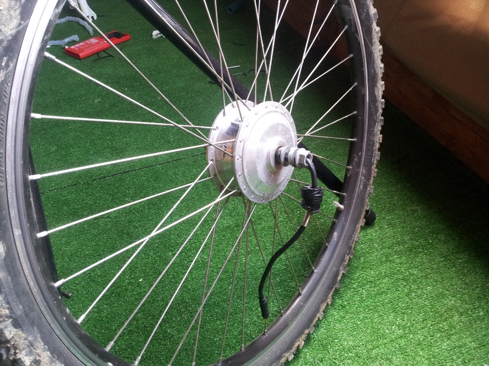

ho acquistato un anno fa questo motore anteriore 24V che riporta solo l'adesivo greenmoving.it. In realta' che motore e'? che tipo di alimentazione potrei dargli per farlo andare un po' di piu'?
grazie per l'aiuto!!

A vederlo così sembrerebbe un normale Geared (cioè con ingranaggi riduttori all'interno) da 250Watt.
Che poi sia un Bafang 8fun (è l'azienda leader nel settore dei motori a mozzo), questo non lo so.
Per farlo andare più veloce potresti survoltarlo a 36volt, il motore non ne soffrirebbe.

A me sembra questo GM che ha nel suo sito...
http://www.greenmoving.it/prodotti/motori.html

A me sembra un Cute Q-100.

A me sembra un cute 100.

Si tratta di un Cute100 rimarcato GM-100, niente di più...

se e` un cute survoltato a 36 aumenti prestazioni,(aumentando
le prestazioni agli anteriori aumenta il pericolo rottura forcella ecc.)
con centralina adatta alla batteria (diciamo 800w?) illegal.
se metti le misure del motore (potrebbe aiutare)
dovrebbe avere 8 fili giusto?

Se è un motore da coppia (quindi a 24V va veramente piano) alimentandolo a 36V ti puoi divertire, se invece è uno di quei Cute da 328RpM lascia perdere, se lo sovralimenti a 36V lo bruci e basta, visto che in teoria dovrebbe raggiungere una velocità assolutamente improbabile.
Provalo a 24V e posta un pò di dati...
