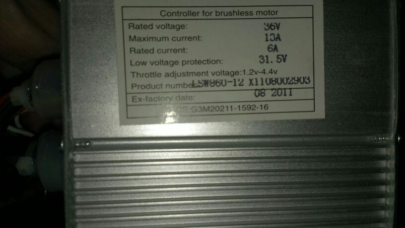

Ciao a tutti,
un amico ha una ebike con la centralina in foto comandata da un display king-meter J-LCD.
Il motore è un anteriore 8fun swxk 170rpm su ruota da 28"
Tale centralina supporterebbe un'alimentazione 12s lipo o li ion quindi 44.4V nominali e quasi 50V di fine carica?
Tutto ciò per guadagnare un po' di velocità.

12s lipo o li-ion a piena carica sono 50,4V sei proprio al pelo perchè quel controller ha i condensatori da50V
Apri dalla parte opposta ai fili e controlla
Comunque per le lipo basterebbe caricarle un pochino sotto 4,2 V(4,18V) e sei a posto..
Personalmente lo farei tranquillamente..

Ok grazie in caso cambio i condensatori.
Per il display ci possono essere problemi?
E per la parte di alimentazione della centralina? Parlo dei 5V o 3,3V generati internamente...

Il display Lcd non lo so, ma fai prima a chiedere ad Alcedo, che vende controller e display identici a quelli..
Per il resto nessun problema, quando provai le lipo feci proprio quell'esperimento 12s..

Devi anche ricordarti che usando una batteria al Litio da 12S con quella centralina sarai senza nessuna pritezione da sovrascarica, visto che con il cut-off a 31,5V le celle scendono fino a 2,6V, troppo poco per le LiIon e le LiPo.
