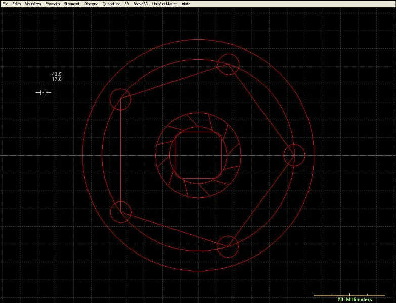

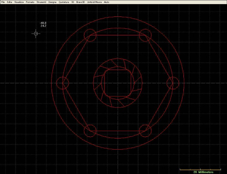

Salve, visto che mi sono trovato benino con la prima Esperia (comprata usata l'anno scorso e con batterie scarse.... ma sufficienti a quello che devo fare)ho trovato un altro usato e l'ho comprato.
Il problema è che aveva la pedaliera un pò svitata e sporca e cosi l'ho smontata scoprendo che il disco PAS era un pò conciato (rimontandolo non girava più con il perno e non attivava il motore; stringendo il pedale il disco si blocca e rimane fermo.
Visto che mi piacerebbe inoltre avere una pedalata "meno frenetica" ho deciso di rifarmi il disco PAS con 6 magnetini (appena mi arrivano)magari per entrambe le bici....
Ho fatto i disegni e me lo farò realizzare dalla mia CNC piccola
Arnaldo (Milano)
92,18 KB
91,64 KB
36682 Messaggi
Inserito il - 11/05/2013 : 09:18:19  Mostra Profilo Invia a Barba 49 un Messaggio Privato  Rispondi Quotando
Bene, stai solo ben attento al posizionamento dei magnetini, se sbagli la sequenza delle polarità il pas non attiverà l'assistenza.

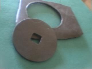

Salve,
disco fatto !!!; ho utilizzato la plastica di un paraurti rotto di un auto.
Se funziona bene, magari provo a farmene uno da 7 magnetini.....
Arnaldo
